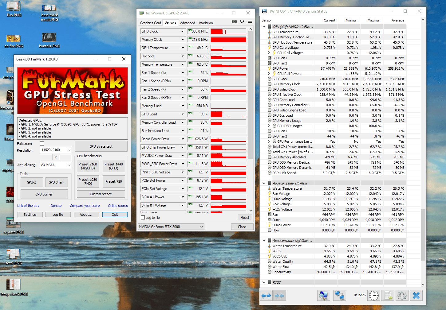

Habe diesen Block im Einsatz:
Die Temperaturen sind im Vergleich allerdings recht hoch, also das Delta vom Wassertemp zu GPU Temperatur liegt so ca. bei 25 Grad.
Ich vermute dass der Kühler nicht optimal auf der GPU aufliegt und möchte daher dünnere pads probieren, die originalen haben 1.8mm mit 1.5mm habe ich es schon probiert, ohne nennenswerte Verbesserung, jetzt möchte ich noch 1.0mm probieren, spricht dort was dagegen, gibt es bzgl. der 1.0mm pads hier Erfahrungswerte?

Mit 1mm könnte man es probieren, hängt aber Stark von den Pads ab ob noch genug Kontakt besteht,
Bei 25° Delta liegt das Problem aber höchst wahrscheinlich eher an einem zu krummen Package, da helfen auch andere Wärmeleitpads meistens nicht mehr viel sondern nur die Karte zu tauschen oder versuchen die Auflagefläche Konkav zu schleifen.

Hier kurze Rückmeldung mit 1,0mm pads hier die Gelid Extreme habe ich besser Temperaturen erreicht, das Delta Wasser zu GPU Temp ging von 25 auf 17 Grad runter.
Denke damit kann man zufrieden sein.
