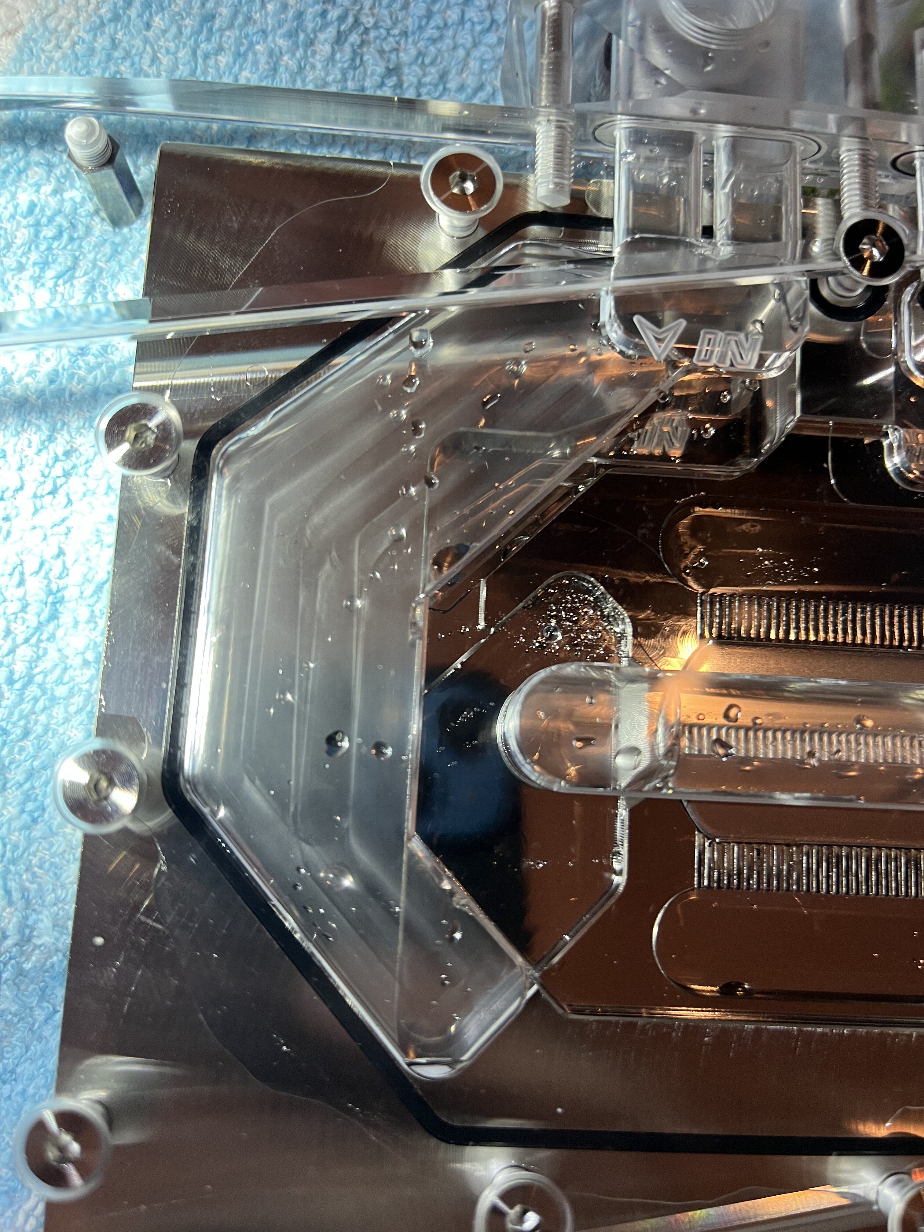

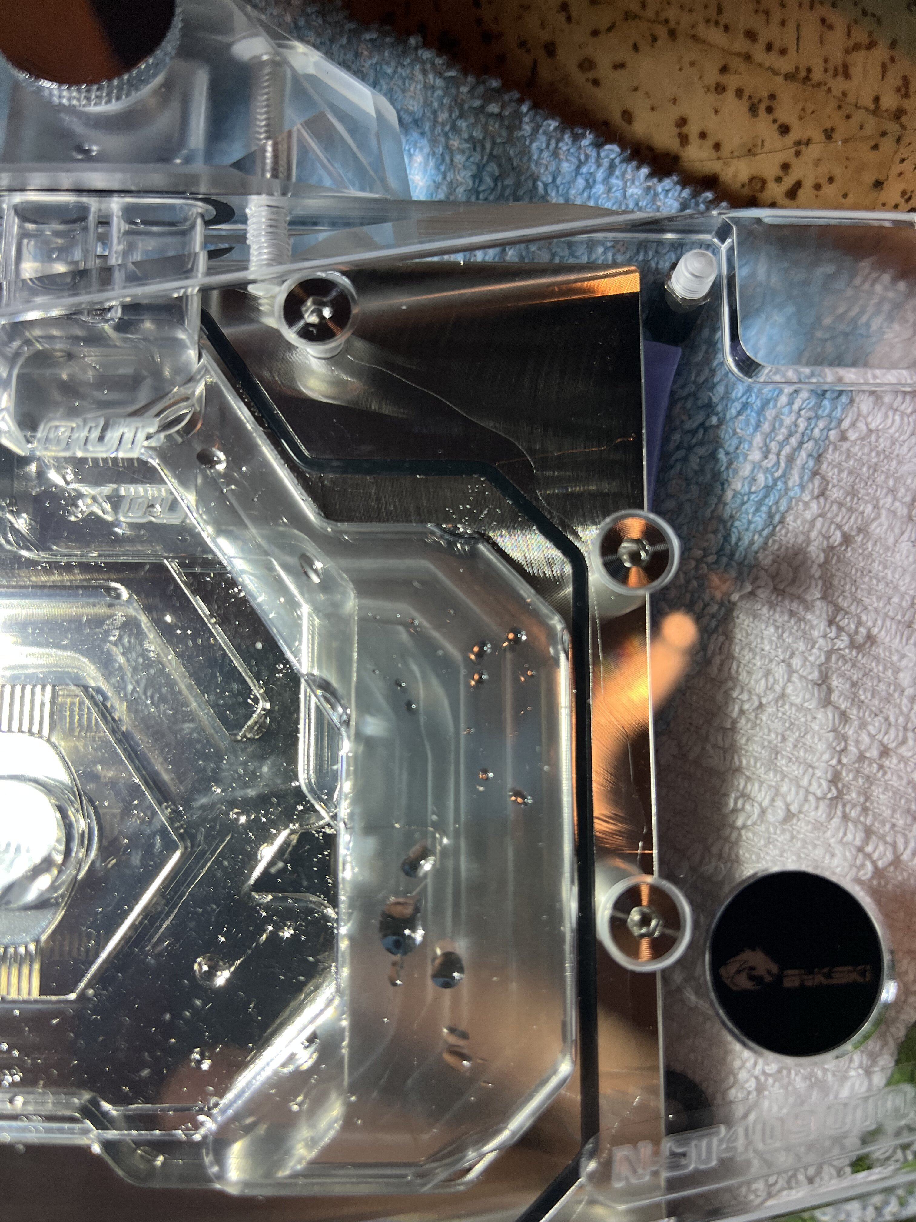

Ich habe leider den Fehler gemacht bei einem neuen 4090 byski Wasserblock keinen Drucktest gemacht zu haben.
Die Dichtungen halten überhaupt nicht und hab jetzt natürlich überall Wasser.

Leckt schon bei 0,2 bar.
Habe jetzt alle Dichtungen mit Silikon Fett eingeschmiert und jetzt hälts dicht.
War trotzdem mein letzter Block von Bykski.

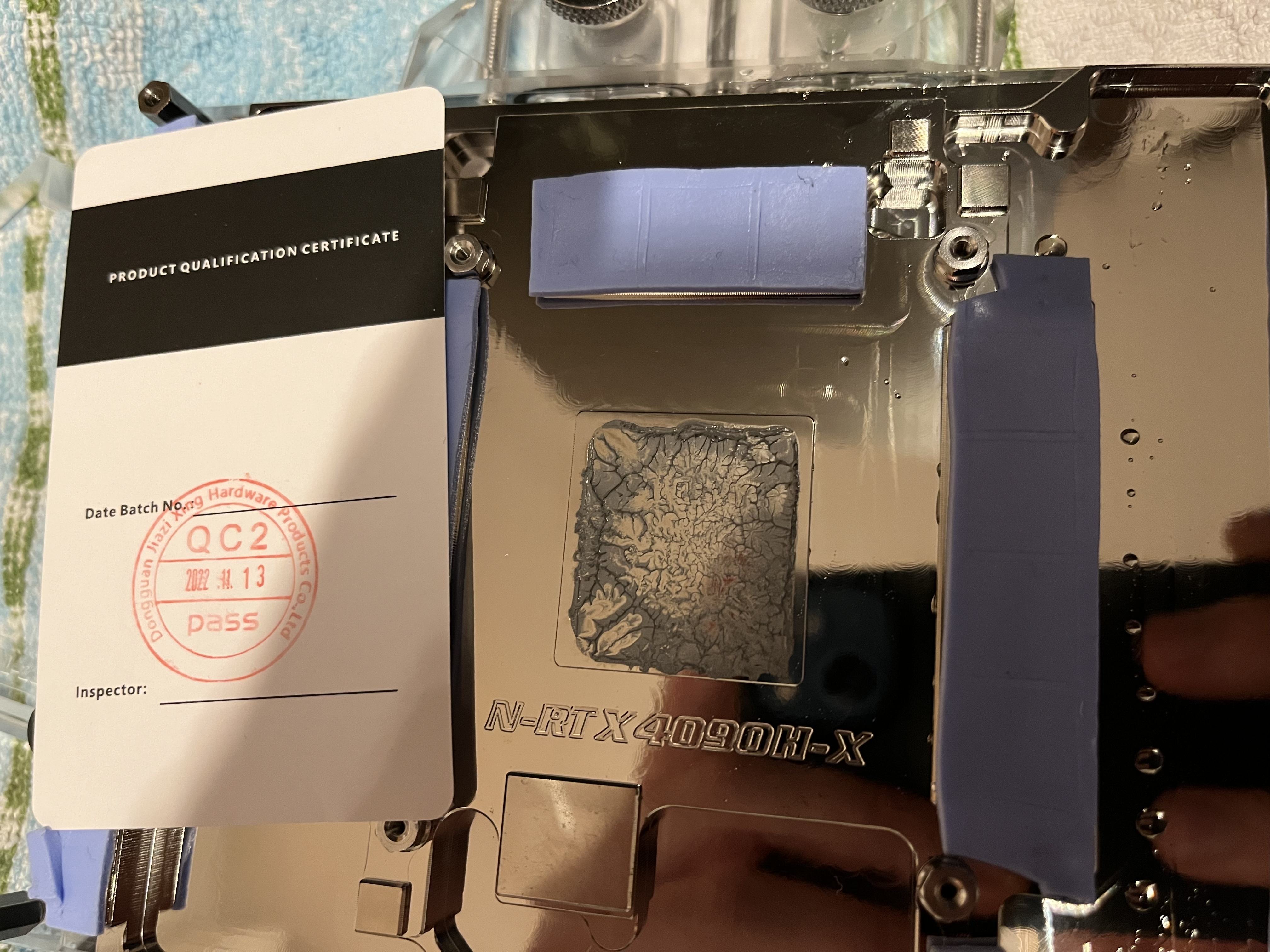

Bei 0.2 bar kann eigentlich nichts lecken, waren alle Schrauben richtig angezogen? War der Block schonmal offen? Gebraucht oder neu gekauft? Welche EAN?
Block war neu, Schrauben habe ich vorher schon angezogen gehabt.
Aber hat ja nicht nur unten der große ORing geleckt sondern oben auch an den Anschlüssen.
Hoffe das Fett hält alles dicht jetzt.

nicht die Produktnummer sondern die EAN (Strichcode auf der Verpackung) ist wichtig um die genaue Version festzustellen.
Dann kanns dir nicht so wichtig sein. Garantie?
Ok, dann anders, wo und wann bestellt? Dann versuch ich mal die Charge rauszufinden.

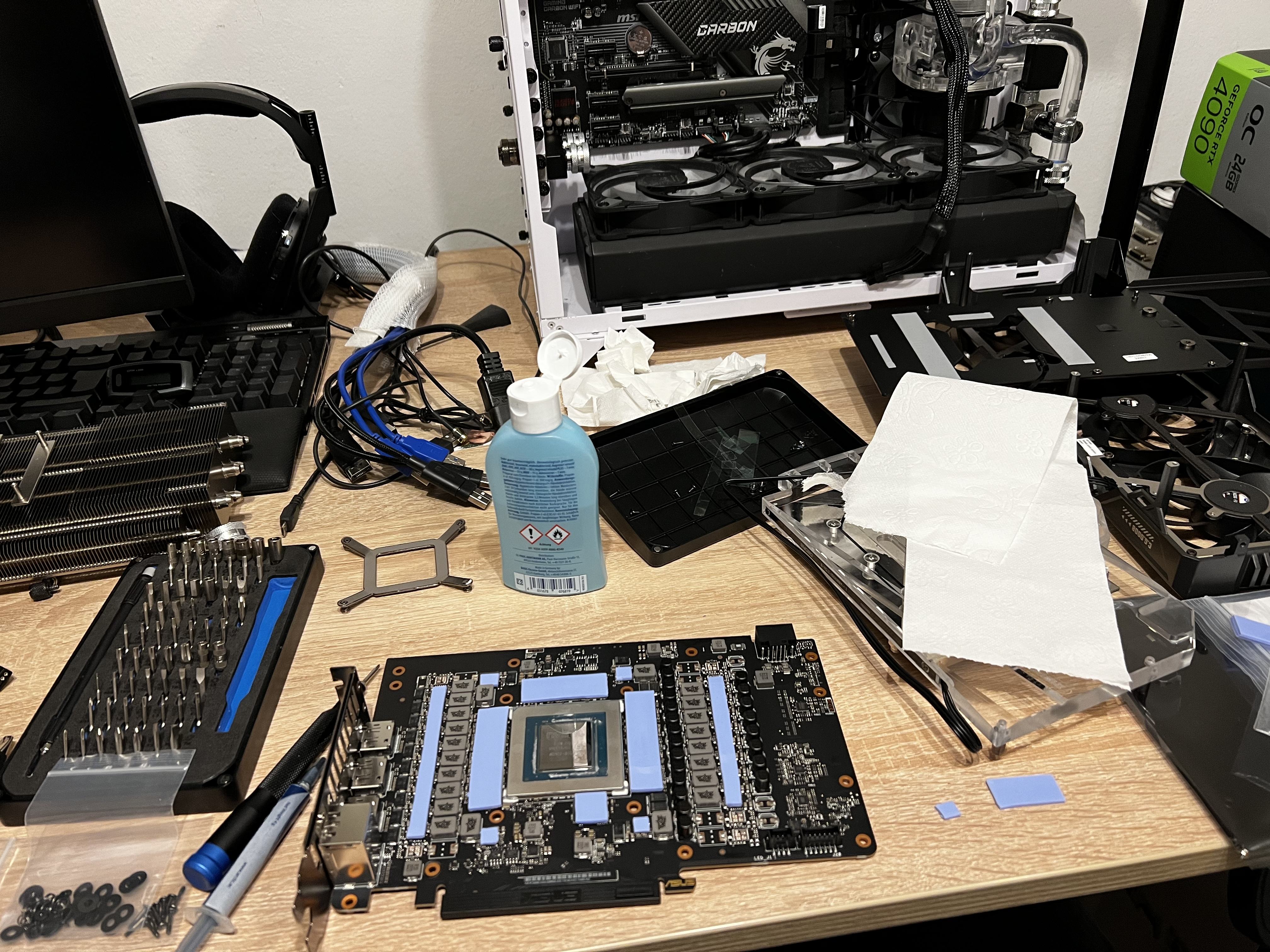

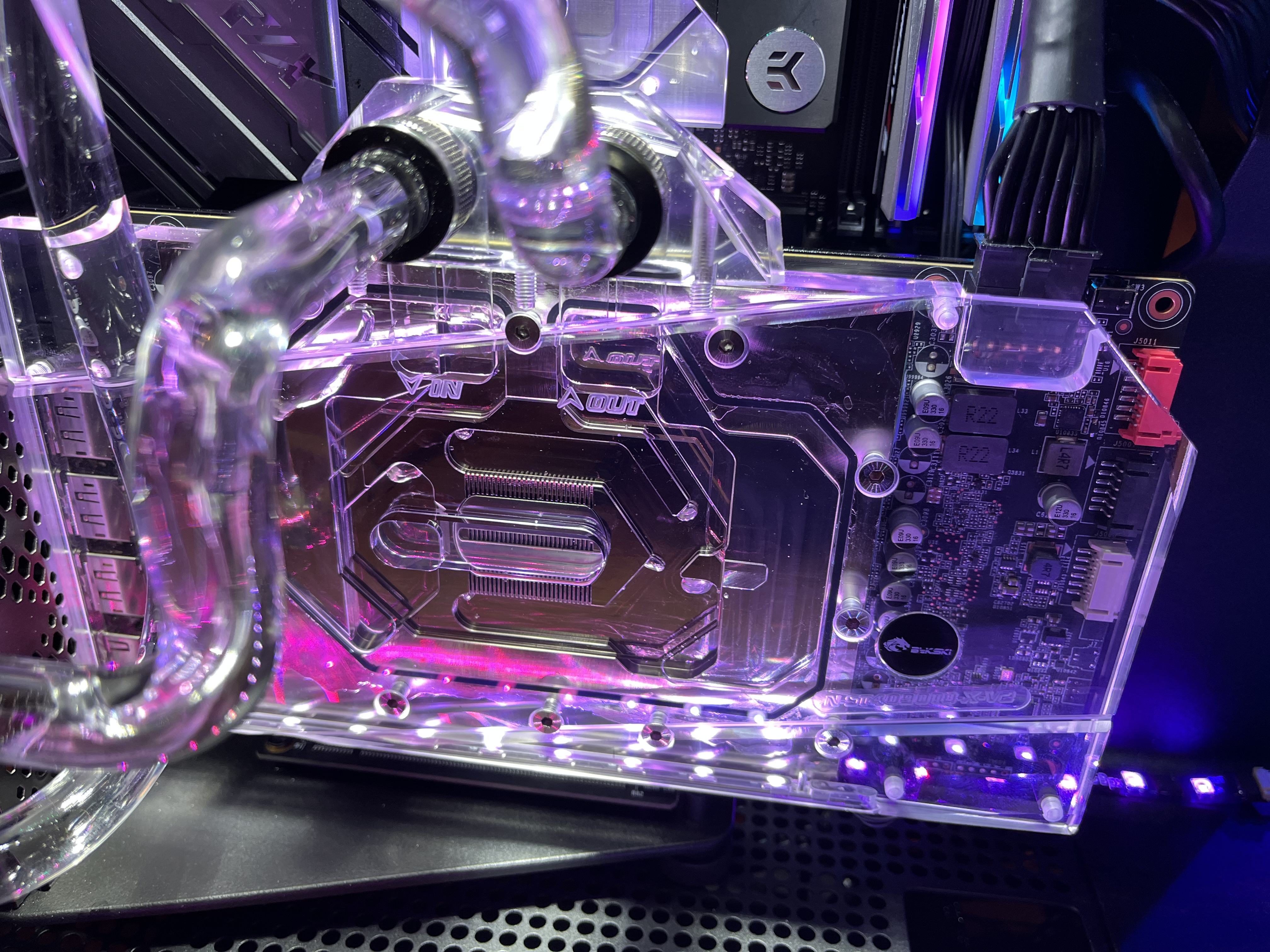

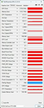

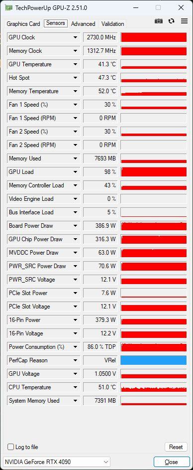

Ich nutze auch gerne mal die Gelegenheit um ein Feedback zum Bykski block meiner Asus 4090 TUF zu geben.
Nach meiner Referenz 6900 xt, 3090 fe ist das jetzt mein 3. Bykski Block. Alle 3 waren top verarbeitet und liefen bis auf die 3090 ohne Probleme. Bei dieser waren die Speichertemps trotz aktiver backplate (um die 70 grad mein ich) leicht höher aber natürlich deutlich unter dem was man unter Luft gehabt hätte.
Der Umbau war trotz fehlender Anleitung ziemlich einfach. Ich habe diesmal bei den wärmeleitpads gegeizt und die beiliegenden „günstigen“ Pads genommen und auch nur da welche drauf gemacht wo der luftkühler welche hatte bzw. man auf der Zeichnung der bykski Seite welche sieht. Also nichts unter die backplate.
Anbei mal 2 Bilder vom Umbau und den temps nach 2 std god of war zocken.

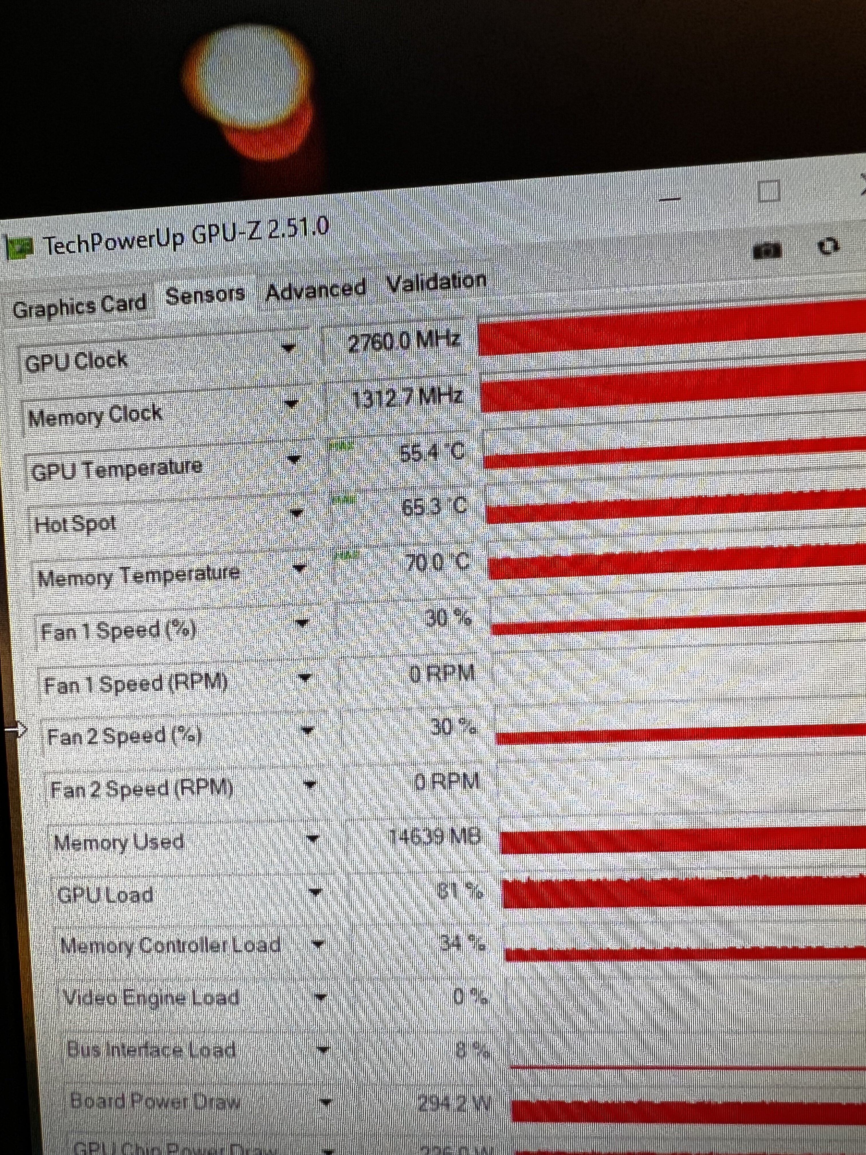

Zu den temps sei gesagt, ich bin zwischendurch zum afterburner gewechselt und hab das powerlimit auf 133% angezogen und hab mit Takt vom Chip und Speicher etwas gespielt.
Im Schnitt habe ich
Max 50 grad auf dem chip
Um die 55 grad Hotspot
65 grad Speichertemps gehabt
Aus meiner Sicht für die Power die sich die Karte genehmigt und dem Umstand dass noch optimierungspotential durch bessere Pads und welchen unter der backplate wären, sind das schon sehr gute Werte.
