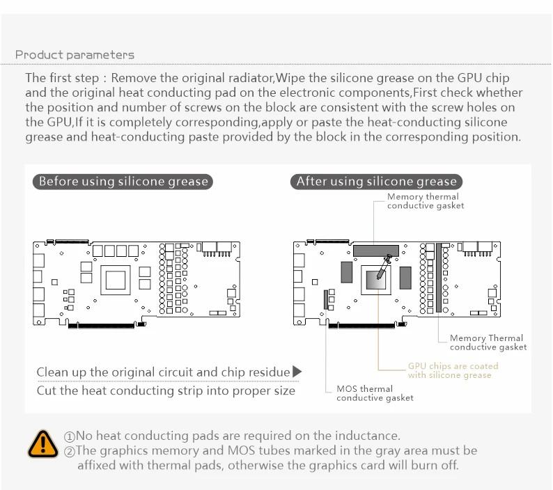

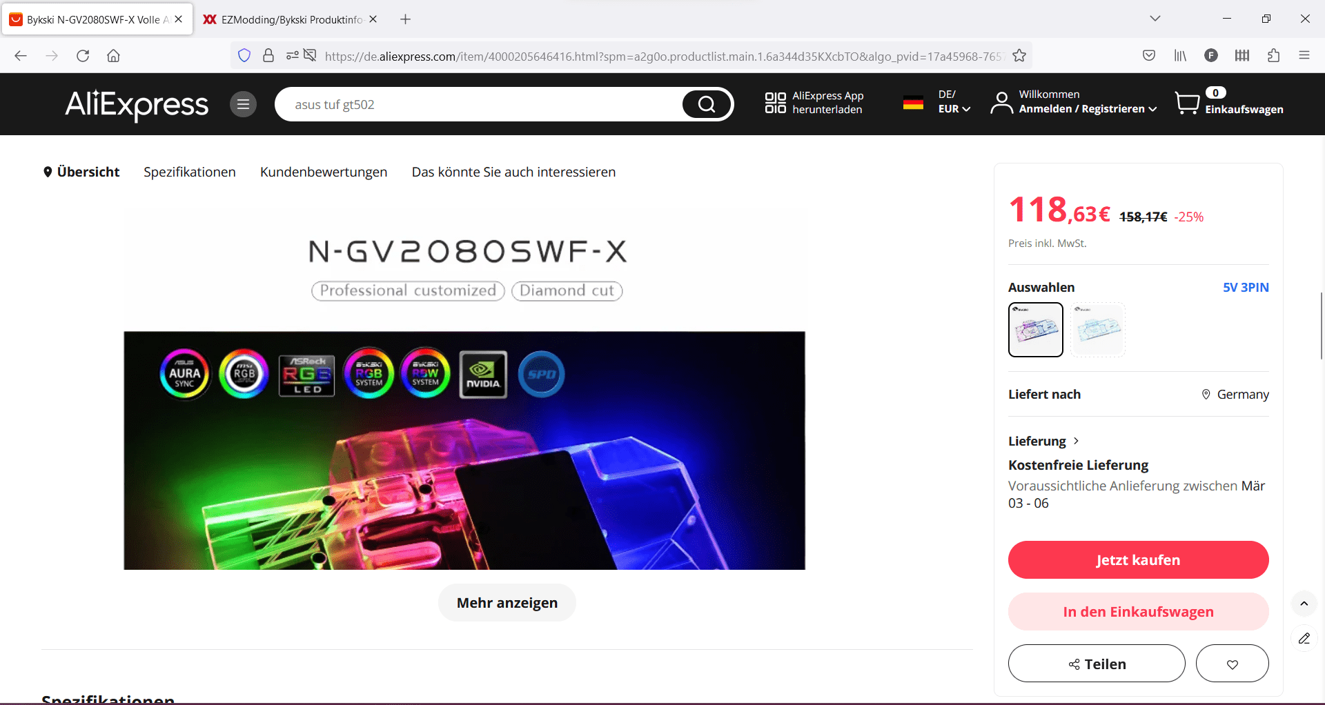

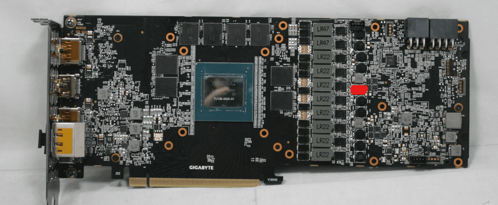

Moin Moin , So ich bräuchte nochmal Hilfe ich hab mir jetzt auf EBay den Wasserblock für meine 2070 Gaming Oc gekauft aber da ist keine Anleitung bei :wall: , wo bekomm ich denn die Anleitung her ? Ich habe den Bykski N-GV2080SWF-X und hier noch mein PCB
Wenn du auf dieser Seite unter dem gezeigten Bild auf "Mehr anzeigen" klickst und dann weit scrollst, gelangst du zu einer Art Montageanleitung. Bitte vorher prüfen, ob ich den richtigen Kühler verlinkt habe.

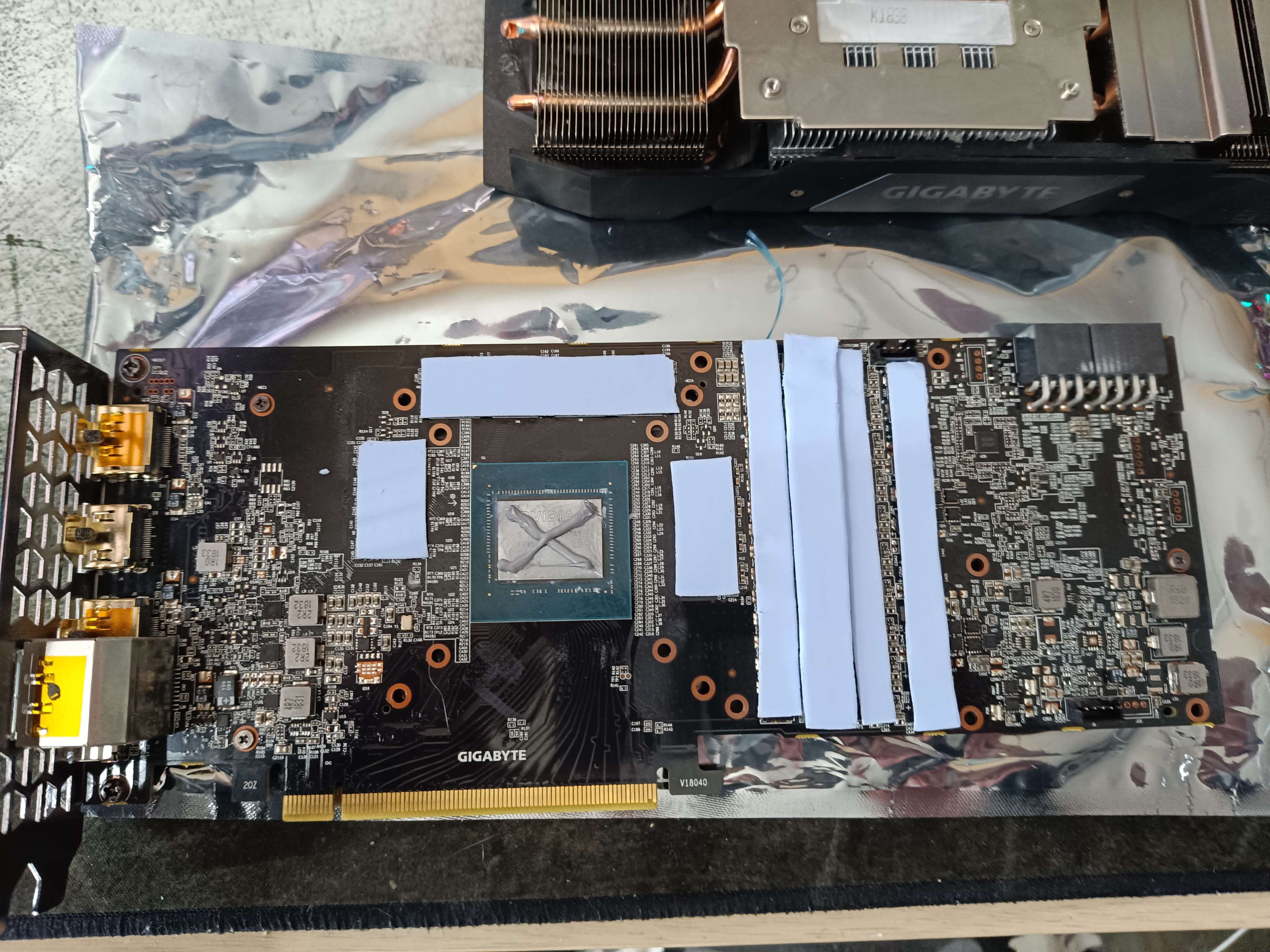

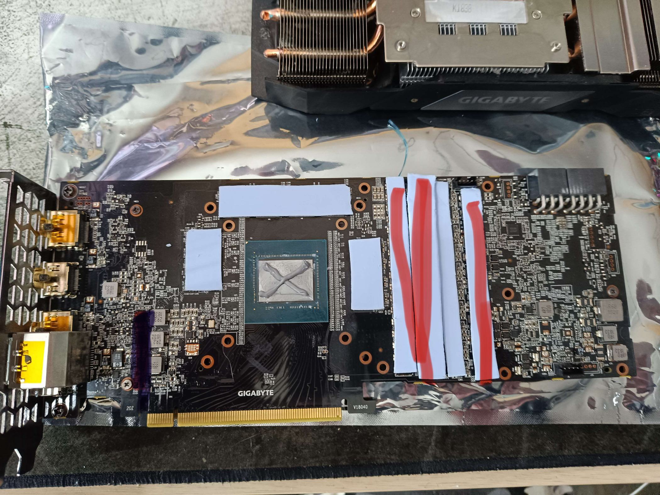

Danke was mich nun noch verwirrt ist warum an manchen Stellen Pads hin kommen an anderen aber nicht . Rot markiert sollen keine hin und das Dunkel unten sollen aber welche hin . Ich werde das erstmal so verbauen wie ich die Karte jetzt habe

Ich brauche definitiv weitere Hilfe wo wie was bei meiner karte hin muss
Du hast die mitgelieferten Pads des Kühlers, die alle dieselbe Dicke haben (nehme ich an), du hast eine Anleitung, wo sie hin müssen und fragst, was du tun sollst? Verstehe das Problem nicht recht.

Aha. Wenn der Kühler selbst nicht zum PCB passt, brauchen wir nicht über Padbelegung zu reden.
@Regok hat dir doch oben Hinweise gegeben, wie du prüfen kannst, ob der von ihm verlinkte Kühler zu deiner Karte passt, u. a. mit einem Link zu einem PCB-Bild bei overclockers.com. Hast du das getan?
Ja deswegen hab ich den Block auch gekauft , genau wo ich markiert habe wäre ein Abstandshalter vom Block mit der Karte kollidiert
