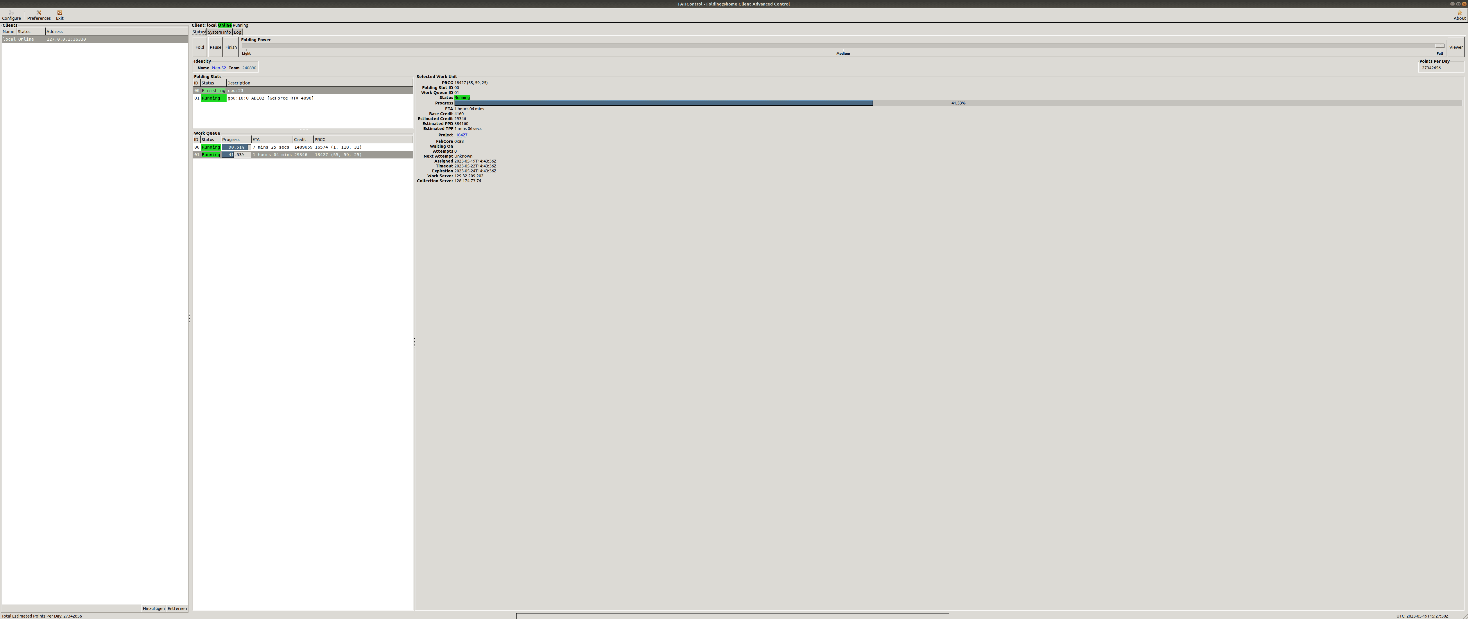

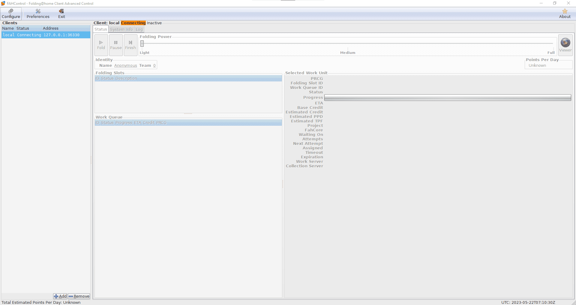

Leider komm ich nicht auf das System und sowas wie einen Task-Manager hab ich nicht gefunden bisher. Die Anwendungen sind aktiv, aber ich kann sie nicht aufrufen.
Wie du kommst nichtmehr auf das System?
Was bringt dir ein Taskmanager auf dem System, wenn du nichtmehr auf das System kommst? :d
Gnome System Monitor mit GUI, "top" (table of processes) auf der CLI oder etwas hübscher htop (human readable table of processes) auf der CLI. Top ist eigentlich bei jeder Distri schon dabei, htop muss man meist nachinstallieren (sudo apt install htop).
Ersteres hast doch in deinem Screenshot sogar schon geöffnet. :d Du bist nur oben im Ressourcen-Tab. Links daneben auf "Prozesses" klicken, dann siehste alles was läuft.
Hast jetzt das PCGH-Image installiert, oder Ubuntu? Die Screenshots sehen nach Ubuntu aus?
Jetzt die Frage: laufen lassen und hoffen dass kein Eingriff notwendig ist oder neu starten? :confused:
Da ich gestern auch schonmal am wiederaufwachen des Bildschirms gescheitert bin hatte ich dahingehend schon die Optionen geändert, ich komm auch auf den Desktop, aber die Progs lassen sich nicht in den Vordergrund bringen, aber die Punkte sind dran dass sie laufen.
2 Konnte ich auch schon schließen, aber that's it 🤷‍♂️
Welche Programme denn?
FAH selber läuft als Service (wie unter Windows auch)... da siehste so erstmal gar nix. Und Services sollte man auch nicht über einen Taskmanager abschießen oder so.
Und FAHControl hast doch schon laufen?

ich komm quasi nur noch auf den Desktop und sehe dass die Progs laufen. Aber ich kann die Programme nicht in den Vordergrund bringen (also quasi Firefox oder den F@H Client).
das ist das ursprüngliche PCGH Image. Ist ein Ubuntu 18.04.6 LTS
eben, aber ich kann es nicht mehr bedienen, ich seh nur das Symbol in der Task-Leiste.

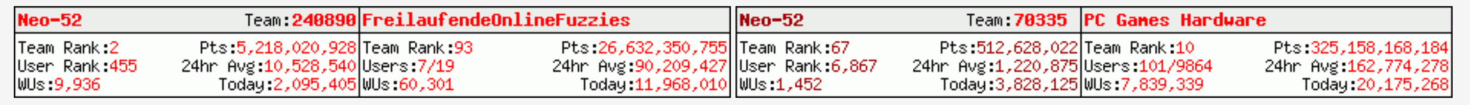

Ich hatte vor 2 h mal einen Screenshot gemacht und da sieht man dass das Ubuntu garnicht so schlecht läuft.
Anzumerken ist noch:

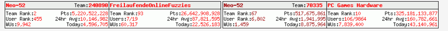

links: 1x 4090 + 1x 3090 @PCIe 3.0 X16/X8 @ Windows 11
rechts: 1x 4090 @ PCIe 4.0 X16 @ Ubuntu 18.04.6 LTS
Meine Signatur bestätigt das ja nur noch:
Wahrscheinlich sollte ich die beiden Teams austauschen :fresse2:, damit mich @lmarkusl nicht überrennt :hust: :lol:
also wenn ich mir das so anschaue scheint das Ubuntu nicht mein Problem zu sein :rolleyes:
Wow, in beiden Teams gerade je eine 4090, oder? Dann ist das Ubuntu aber saugut zum Falten 🧐
Edit: hatte den letzten Post noch nicht gesehen. Dann ist der Unterschied ja noch krasser, wenn die 3090 auch noch mitläuft 🤯 Ja, bitte Teams tauschen 🤣

hab jetzt neu gestartet und das Team gewechselt, aber nicht beide sondern nur das PCGH Team.
Ich muss mal sehen wie ich das mache, schließlich haben die Jungs die Vorarbeit geleistet 🤔 . 9 Mio Punkte sind es ja schonmal gewesen
Pfff, Du hast dem PCGH Team schon "einfach so" ne halbe Milliarde Punkte "geliefert". Da würde ich mir jetzt gar keinen Kopf machen 😅

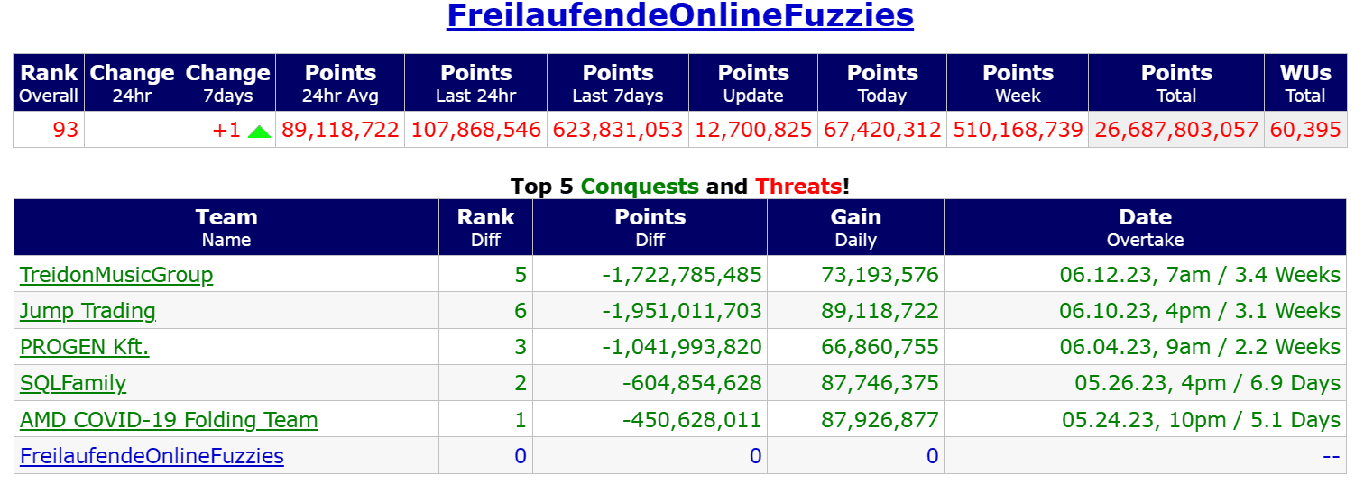

BTW: Wir sind übrigens aktuell auf Platz 93 angelangt :bigok:

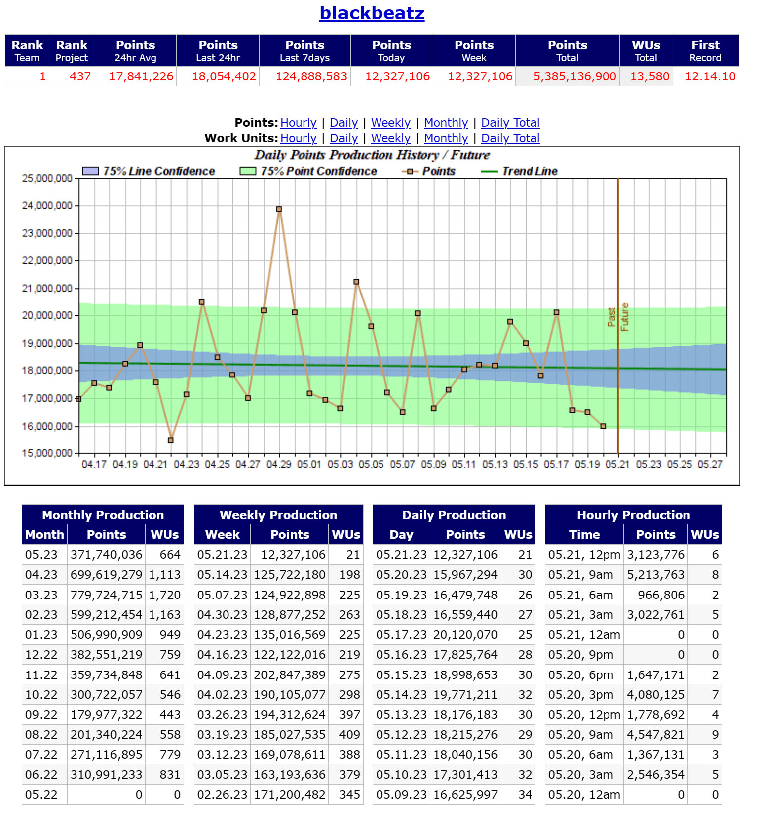

sieht auch nach einer 4090 aus. mit 17 Mio PPD.
Glaube nicht .... waren die letzten 50/7 Tage 2 active clients 🤔

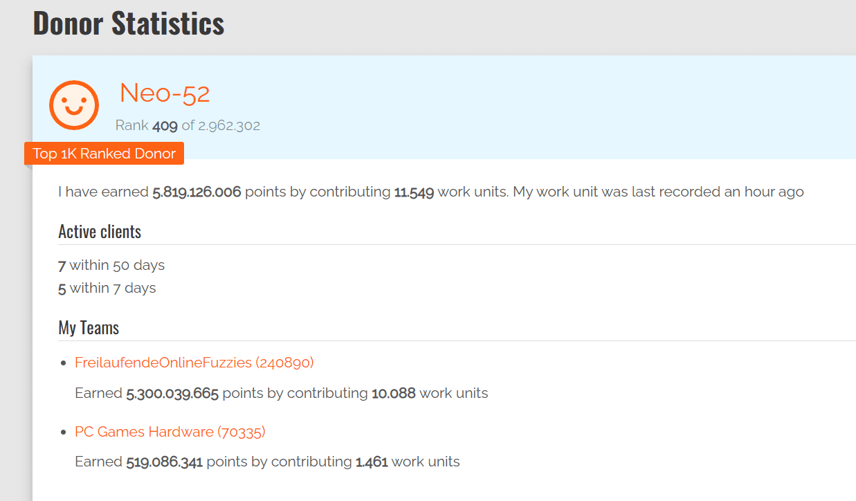

da reden wir aneinander vorbei ;)
BTW: Eigentlich wollte ich Projekt 3 noch vor dem zu Bett gehen umbauen, aber jetzt ist mir gerade noch bei eBay ein kleiner Booster in die Hände gefallen :love:, da werde ich den (temporären) Umbau wohl einfach nochmal aufschieben (oder kleiner halten, mal sehen :hust:)
Nö, tun wir ziemlich sicher nicht 😅
Ich hatte zwar den richtigen Text, aber leider nen falschen/vorherigen Link aus dem Zwischenspeicher gepostet.
Hier der Richtige - 2x active clients, daher wie geschrieben eher keine 4090 :hmm:
bei mir sind es auch 5
... da weile sind es nur 4 :lol:

Moin Jungs.
Die Woche fängt ja gut an :(
Der Client bekommt keine Verbindung 🤔
Hab schon mehrfach neu gestartet, aber immer mit dem gleichen Ergebnis
Ging bis Donnerstag und ich hab nix geändert
Bei mir läuft alles normal. Einfach mal neu drüber installieren? Das hat bei mir bisher immer geholfen ...
der erste Versuch hat schonmal keine Veränderung erzielt :rolleyes:
