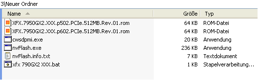

Beispiel der benötigten Dateien (siehe Bild im Anhang)
-nvflash 5.50
-Biosfile p502 (bei www.mvktech.net im Download nVidia Bios Files)
-Biosfile p602
-(Batchdatei die den Flashvorgang automatisiert, bitte selber schreiben)
-Brain V2.0
-nvflash 5.50
-Biosfile p602
-Brain V2.0

@Flak_IMP
wie soll das funktionieren, mit der batchdatei? denn ich habe da nich die meiste anhung von
@Flak_IMP
So ists doch schon sehr hilfreich. Ich werd meine Karte aus Angst^^ zwar nicht flashen, aber ich denke dass dein How-To sehr hilfreich ist.
Erlaubst du mir es in meinen ersten Post zu packen, und dass ich den Namen des Threads etwas anpasse?
@Flak_IMP
yep np
@Resident1985
Den TExt-Editor öffnen und die Daten einfügen.
z.b.
nvflash -5 -6 -j -i0 p502bios.rom
nvflash -5 -6 -j -i1 p602bios.rom
Speichern unter xyz.bat
fertig
Die Batchdatei mit auf das Dos-Medium packen.
und ausführen.
