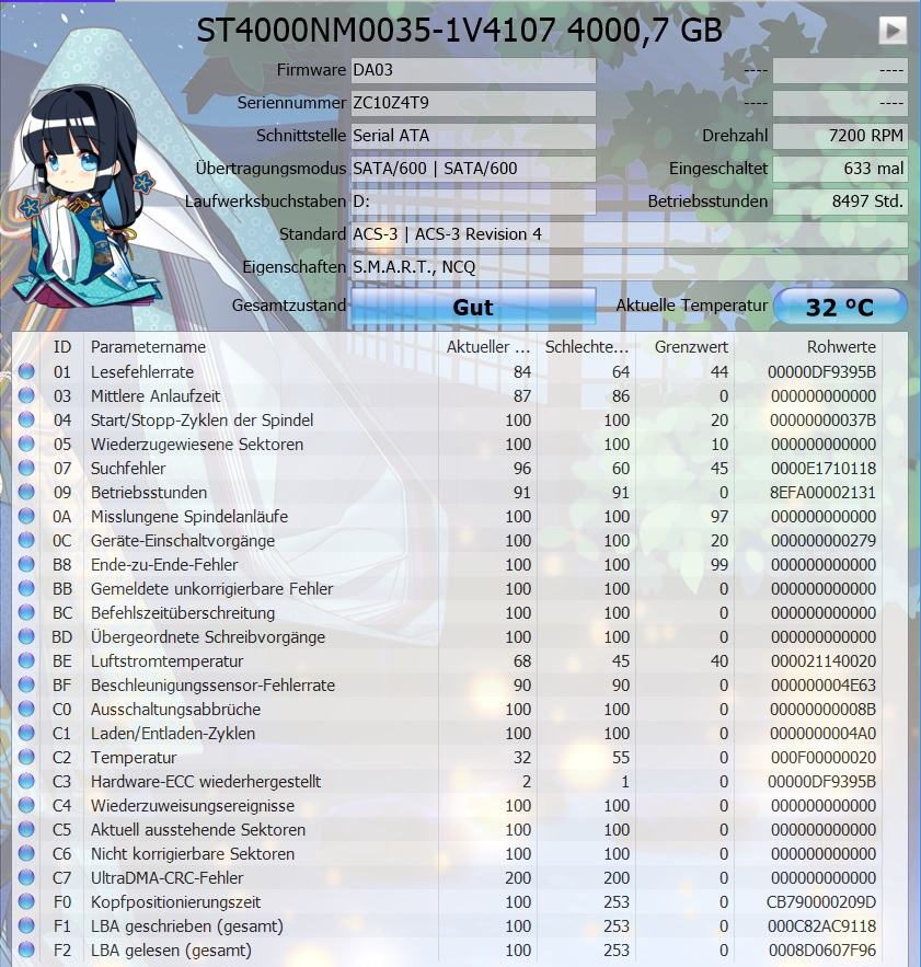

Zum Anfang wäre ein Screenshot von Crystal Disk Info der entsprechenden Festplatte gut. Alle apalten und Zeilen aufziehen, damit man die Werte sehen kann.
Dies können Zugriffe von Windows sein, geplantes Defragmentieren oder auch die eigene Kalibrierung der Festplatte.
Hier mal die CDI von dem HDD.
Das Geräusch hört sich nicht wie die normalen HDD-Zugriffe an.

Das ist ja auch eine Enterprise Capacity HDD, die sind nicht auf geringe Lautstärke sondern maximale Leistung ausgelegt. Entweder kalibiert sie die Köpfe immer wieder neu, denn die Platter dehnen sich ja bei Erwärmung aus und damit bei einem Zugriff keine Zeit verloren wird um die genau Position einer Spur zu finden, suchen sie die Position regelmäßig im Idle und sparen so ein wenig Zeit wenn ein Zugriff erfolgt. Außerdem bewegen sie die Köpfe sehr zackig, beschleunigen sie also hart und bremsen sie hart ab, was schneller aber auch lauter ist. Enterprise HDDs sind eben nicht auf eine geringe Lautstärke optimiert, die sind halt für den Einsatz in Servern gedacht und die stehen gewöhnlich in Serverräumen wo es sowieso laut ist und sich keiner länger als nötig aufhält. Für den Einsatz im Desktop, der ja gewöhnlich in Nähe des Users steht, sind sie nicht wirklich optimal.
Außerdem fallen mir recht viele G-Sensor Auslösungen auf, ist die Platte nicht korrekt befestigt oder ist ein Bass in der Nähe oder sowas?
Wenn du nach defekte Sektoren suchst, werden sicher welche gefunden und der Smart-Wert sieht ganz danach aus.
Welcher S.M.A.R.T. Wert sieht Dir wonach aus? Es gibt bei der Platte weder schwebende noch wiederzugewiesene Sektoren und auch weder Lese- noch Suchfehler. Die Werte sind bestens, bis eben auf die G-Sensorauslösungen, aber die G-Sensoren sind bei einigen Seagate HDDs auch sehr sensibel.
Hatte es bereits korrigiert. War ein Interpretationsfehler.

Bist Du sicher das Du Suchfehler hast? Als der Screenshot gemacht wurde der in Post #3 gepostet wurde, gab es noch keinen. Vergiss nicht, dass bei Seagate HDDs in die Rohwerte der Attribute Seek Error Rate, Raw Read Error Rate und Hardware ECC Recovered nicht einfache Zählerstände der Fehler steheb, sondern die enthalten die Fehlerzähler nur in den 2 höchsten Bytes (die linken 4 Stellen bei hexadezimaler Anzeige der Rohwert in CrystalDiskInfo) und die rechten 8 Stellen (4 Byte) sind der Zähler der Vorgänge dar. Die Ermittlung der Aktuellen Werte funktioniert mehr oder weniger für diese Attribute nach dieser Formel für die Suchfehler:

Nein, außer wenn das Kabel dann an einem anderen SATA Port steckt, welcher z.B. der Energiesparmassnahmen andere Einstellung hat. Die S.M.A.R.T. Werte aus Post #3 zeigen das der Rohwert (die ganz rechte Spalte) von Attribut C7 0 ist, es also keine Kommunikationsfehler gab. Schau mal ob dies mit dem anderen Kabel immer noch so ist.
