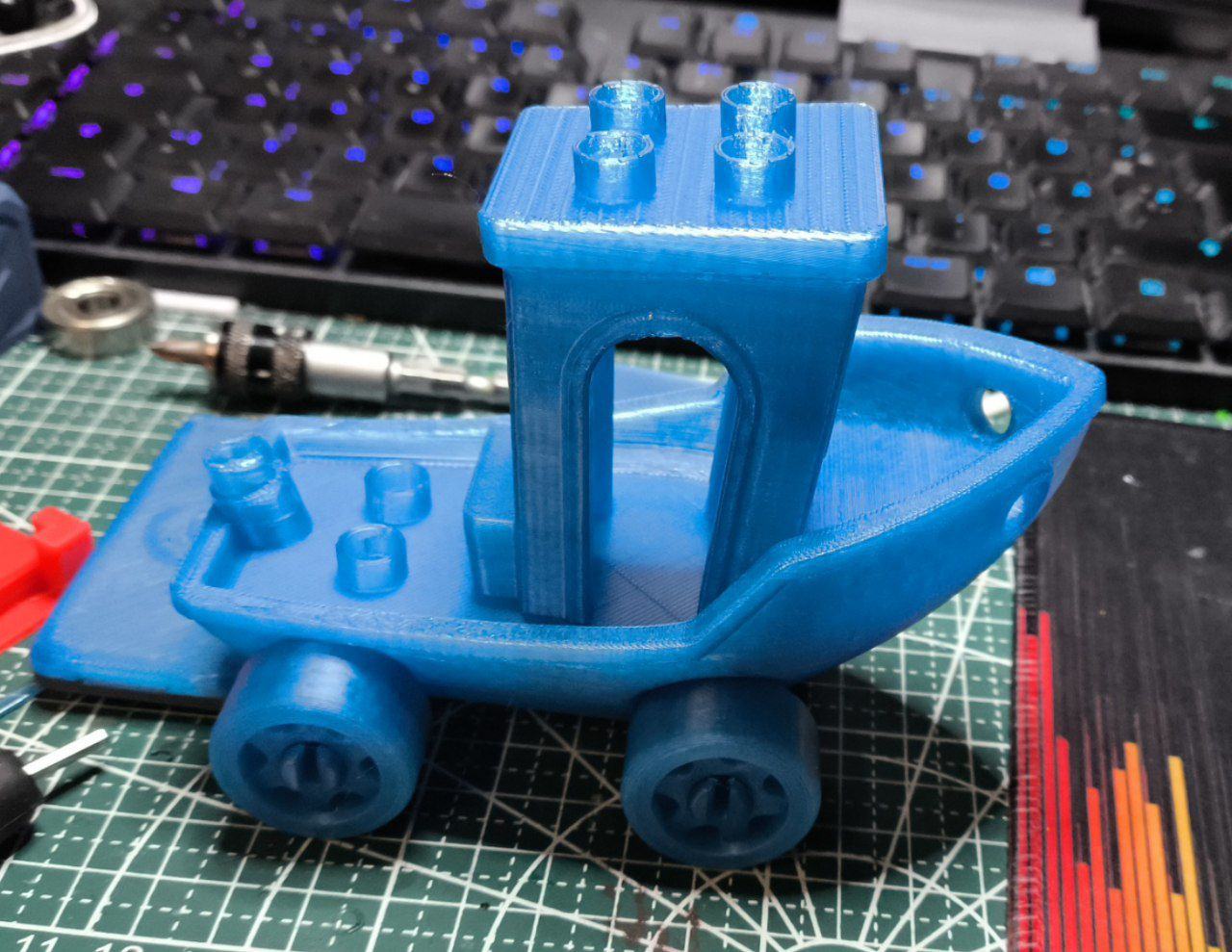

Duplo Benchy.
Das Zeug fasst sich irgendwie angenehmer an als das PETG.

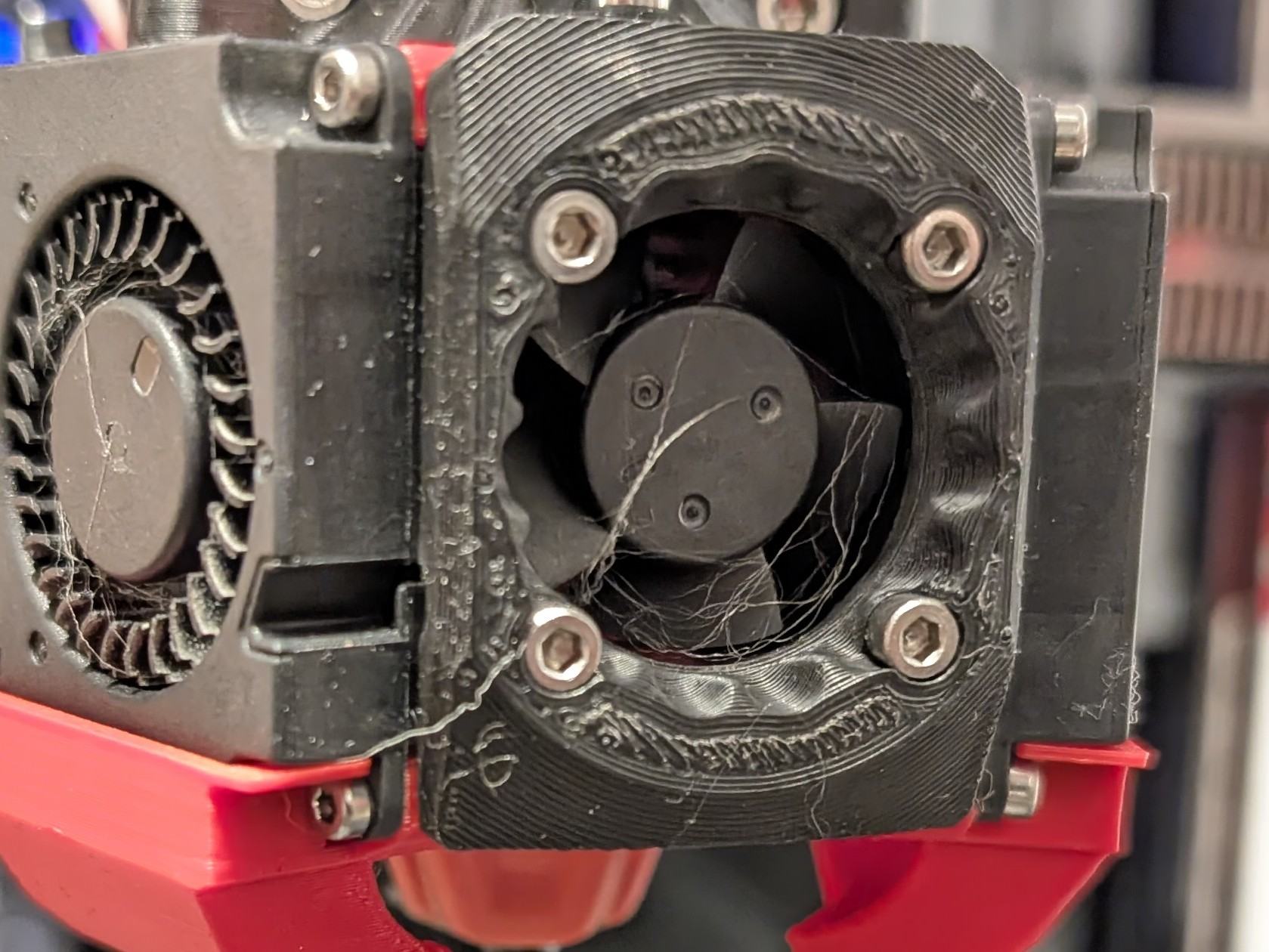

Nach jedem Druck, sieht so der Hotendlüfter aus:
Das habe ich bei keinem anderen Filament!
Habe ich bei meinen neuen Rollen von Sunlu auch.
Die Qualität bei Sunlu lässt merklich nach finde ich.
Das bestätigt also meine Erfahrungen.
Dann kann man Sunlu nun wirklich nicht mehr kaufen

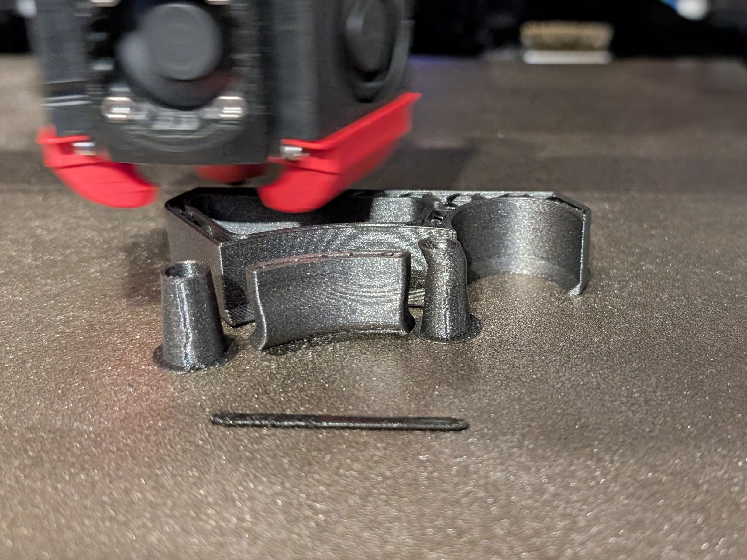

Das ist mehr Dunkelgrau als Schwarz
Schaust du hier, mein neuster Druck:

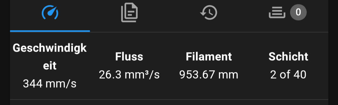

Komme mit 230°C auf 24,5mm³/s . Das sollte für 270mm/s reichen.
