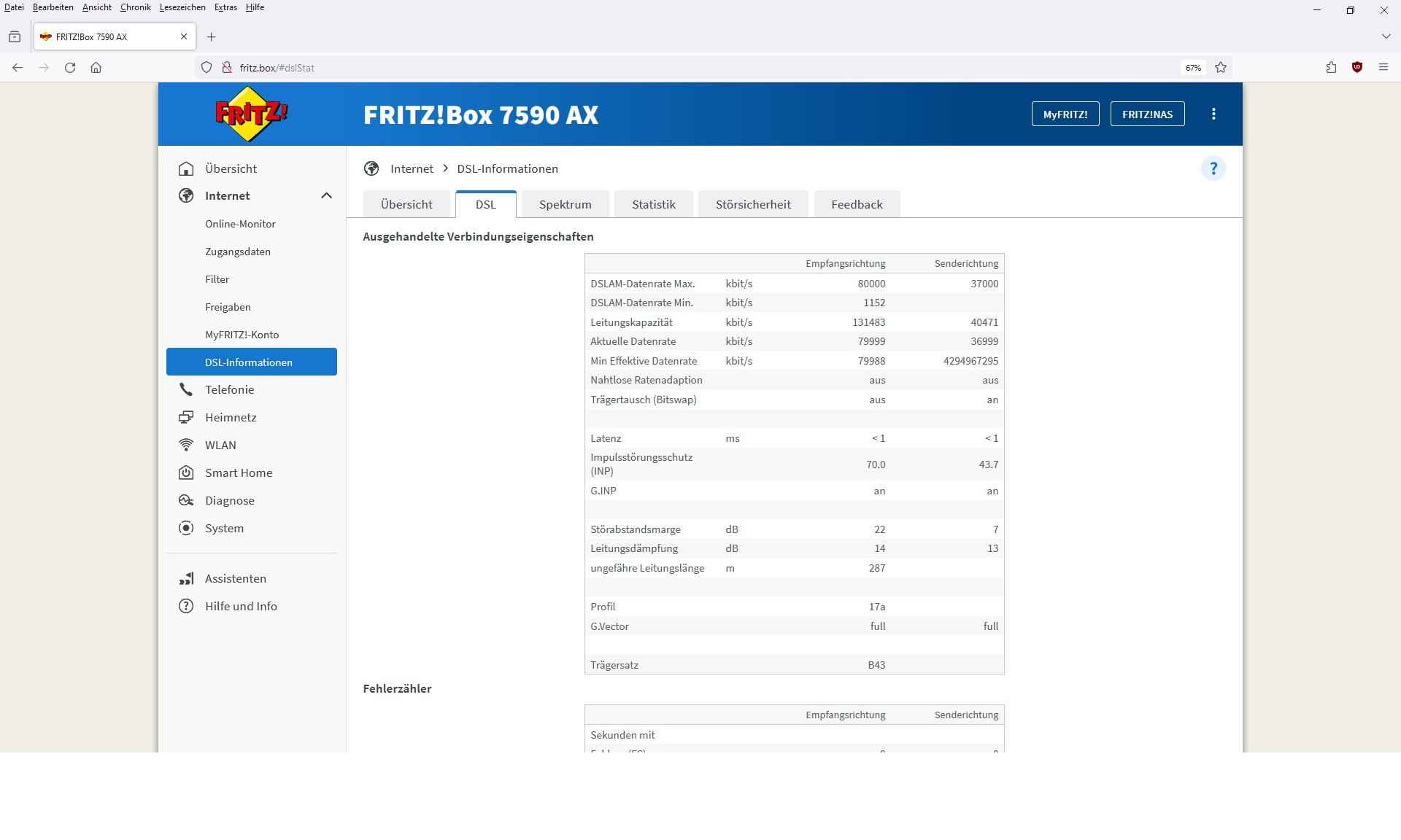

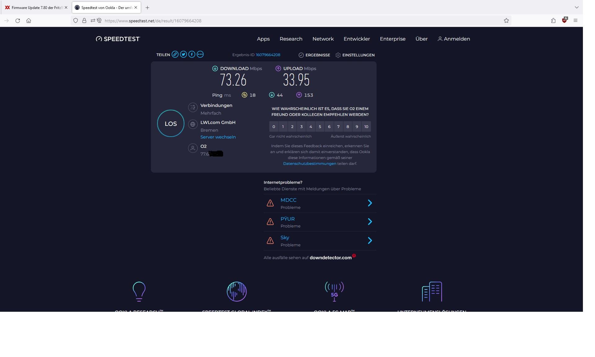

Update am 01.04.24
Nach Anruf beim O2-Störungsdienst und dem Hinweiß das man ja berechtigt ist den Preis zu mindern, oder ein Sonderkündigungsrecht hat tut sich endlich mal was!
Am 31.03. wurde die DSL-Geschwindigkeit auf 70MB und am 01.04. auf 80MB hochgeschraubt.
Mal sehen was sich die nächsten Tage noch so tut!

Was sagt der Test auf Ookla dazu?
Kannst wieder runterkommen. Du wirst automatisch von ASSIA gedrosselt. Das dauert ein paar Tage und deine Leitung muss permanent online sein, dann findet sie wieder den Weg zu den maximalen Werten. Der Support kann da nichts tun. Ausserdem wuerde ich gerne dein Produktinformationsblatt sehen, bin mir sehr sicher dass O2 in deinem Fall nicht vertragsbruechig ist.
Gut gemeinter Rat: schone deine Nerven und lass das Ding so laufen. Erreichen wirst du nicht viel - zumindest kannst du nix beschleunigen.
Paar Tage? Das Spiel dauert teils bis zu einem Monat.

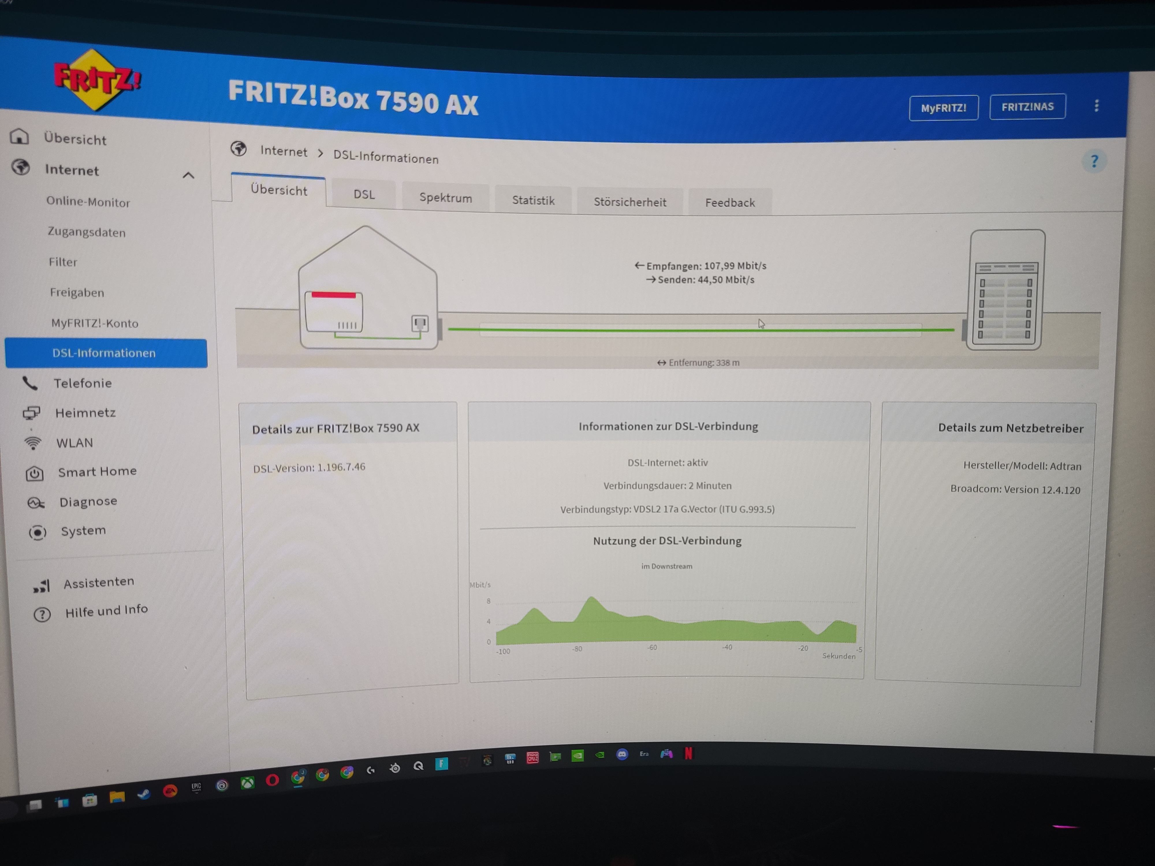

Ich habe seit 3 Tagen nun auch dieses Problem, habe mir vorher noch nie mein Witzbox verhauen mit irgendeinen Mist-Update und jz hab ich den Salat, hab nun alles wie oben eingestellt und die Box läuft... Nun hoffe ich mal nicht, dass die Box wieder nach 20min-1h die Verbindung plötzlich verliert. Hat es vielleicht auch was mit der Anschlussart und Broadcom-Version zutun, dass meine Verbindung Täglich bis zu 10mal einfach abreißt?! Bin auf jeden Fall mal gespannt was die Techniker mir von Osnatel(EWE) am Montag sagen werde (wollten eine 72h Fehlersammlung aufsetzen und dann entscheiden was zu tun ist...)
Wollte mich trotzdem noch fürs vielleicht beseitigen des Problems bei ihnen bedanken. :)
P.S: Hilft leider nicht Internet nach 15min gecrashed
