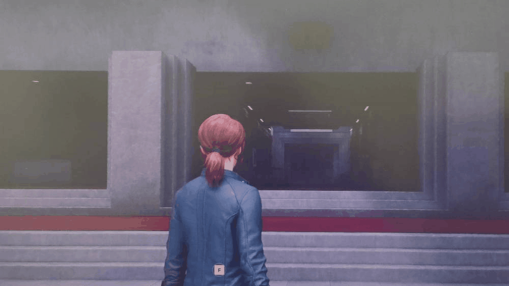

ich habe die Tage mein RAM übertaktet. Habe 4 Std Memtest laufen lassen und keine Probleme. Seid dann habe ich dieses Flackern. Bilder im Anhang.

Verschwindet es nachweislich nachdem du den Ram wieder auf stock taktest?

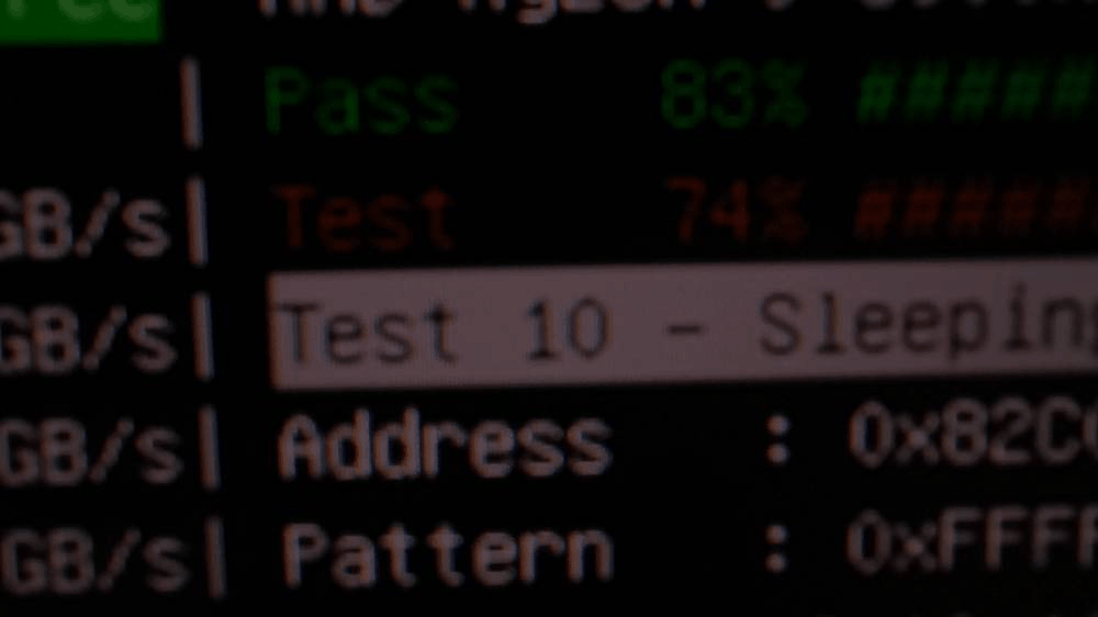

Habe schon Windows neu installiert. Ram ohne Xmp und mit Xmp. Selbst beim Memtest was ja im BIOS läuft hatte ich das (siehe Bild)
Strange...Glaub nicht das es mit dem Ram zusammenhängt. Hast du schon Monitorseitig alles ausgeschlossen?Sprich Kabel, Monitor etc?
Gsync/freesync aktiviert? Wenn ja, mal deaktivieren
Verschieden Treiber getestet? Passt die HZ Zahl im Windows zu deinem Monitor/zu den Einstellungen im Spiel?
