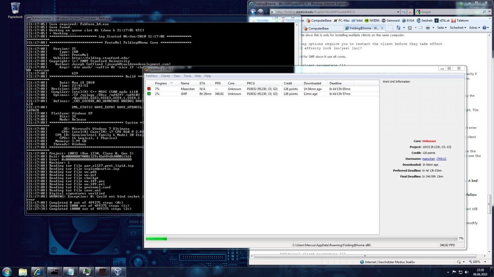

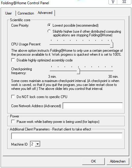

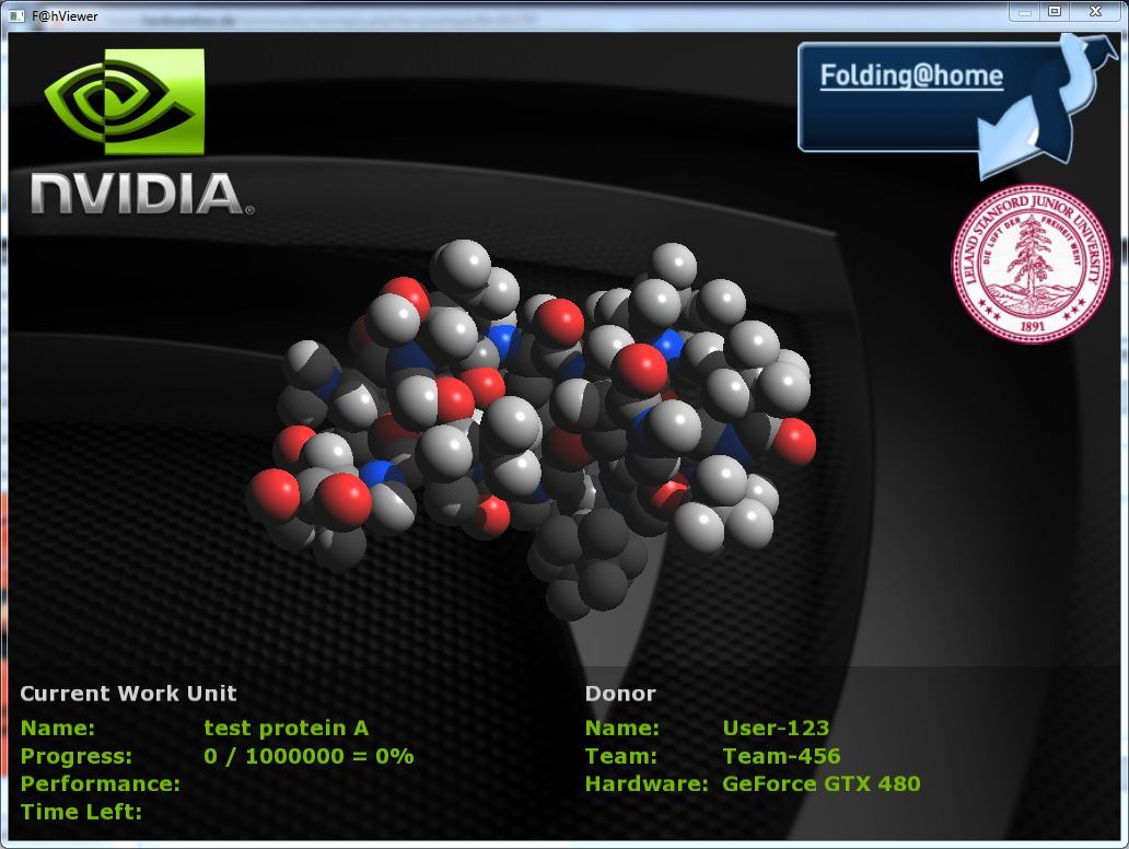

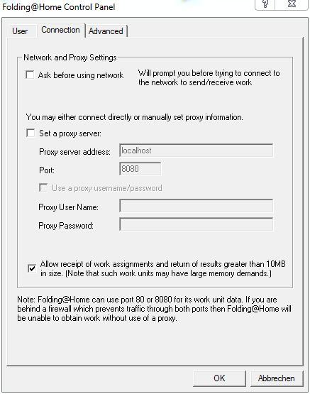

also, ich hab mir den "Folding@home-Win32-NV-GPU-systray-623" client runtergeladen.
habe ihn installiert.... im traymenü steht, wenn ich mit der maus darüber fahre, working. es passiert aber nichts. nach ein paar minuten sleeping. im router hab ich port 8080 freigegeben.
tia

haste den client aus dem download bereich oder aus dem forum ? der im normal download berreich geht ja auch nicht da gpu2 client. du brauchst für deine 470/480 den gpu3 client

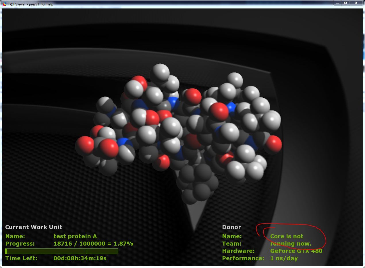

aber irgendwie geht das immer noch nicht, rechts unten die "core is not running" meldung. und im tray symbol steht wiederum "sleeping".
tia

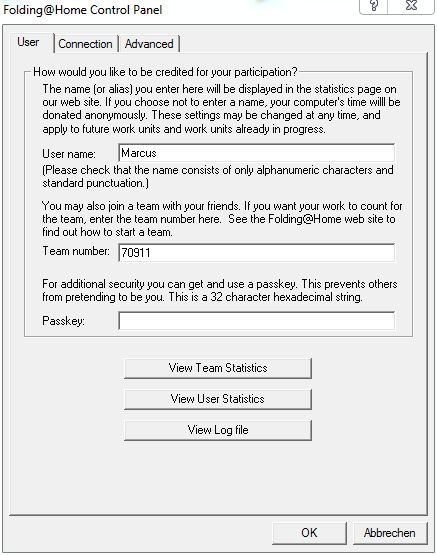

Hi Termi,
erstelle eine Verknüpfung der Datei "Folding@home-Win32-x86.exe" auf dem Desktop.
Mit rechts auf die Verknüpfung klicken und "Eigenschaften" wählen. Am Ende von "Ziel" nach den " " -configonly anhängen. Link ausführen und du kannst die Optionen nochmal bearbeiten.
Folgendes eintragen:
- Team Nummer
- Dein Name
- einen selbstgewählten Passkey (32 Stellen lang)
und den Rest wie im Screenshot. RAM kann abweichen, aber einfach soviel wie du abzwacken kannst.
Wichtig ist noch die letzte Zeile, die additional client parameters:
-smp -bigadv -advmethods -verbosity 9
Dann einfach laufen lassen. Wie gesagt, 10 WUs müssen durchgerechnet werden, dann bekommst du auch Bonuspunkte.
Gruß
Hypo

mir gehts gleich wie dir, willkommen im club.
