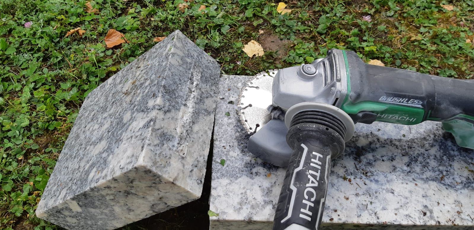

Zum Thema Akkukapazität:
Hab etwas Stein geschnitten. Rundherum eingeschnitten und gebrochen, sieht man eh.
So einmal rundherum schneiden hat ca. 2Ah bei 18V gekostet (beim 3. Schnitt mit 5Ah Akkus hat man dann einen Leistungsverlust gemerkt, hab dann gewechselt).
Geschnitten hab ich mit einem Universaldiamantblatt, vielleicht kann man mit besser für den Werkstoff passenden Trennscheiben noch mehr rausholen.
Schon faszinierend, was mit moderner Technik geht. Wäre vor > 10 Jahren noch nicht denkbar gewesen.
Durchgehend volle Leistung, Drehzahl wurde brav gehalten, weder Motor noch Akku wurden nennenswert warm/heiß (bissl warm schon, aber kaum der Rede wert).
Mach irgendwie Freude, wenn man bei der Arbeit nicht durchs Werkzeug limitiert ist, sondern durch die eigene (In)Kompetenz... ;)
das gleiche mit heckenscheren. etliche meter hecke geschnitten und der akku zeigt noch immer 4 von 4 strichen an bei makita 18V. oder 50 flachdübel mit makita gefräst und noch immer 3/4 striche. die power in guten akkus ist wirklich schon sehr ordentlich, und natürlich arbeiten die maschinen sehr effektiv. ist halt immer die frage, wie viel man denn machen will. mit ner akku flex 50 solcher steine von dir flexen ist quatsch. 1-2-3 stück ist den aufwand der kabeltrommel nicht wert. ne hecke mit akku schneiden ist im privaten bereich ja wquasi schon "pflicht", während das beim flachdübeln im prinzip nicht so dolle ist, da das normal eh immer in der werkstatt passiert. nur ist akkuflachdübel günstiger als kabelgebunden und wenn man nur mal eben 4x fräsen will, einfach das teil raus, den staubsack drauf und gib ihn. 4 fräsungen für 1-2 verbindungen in unter 1min fertig inkl. ein und auspacken und "absaugung". schafft man kabelgebunden nie in der zeit.
