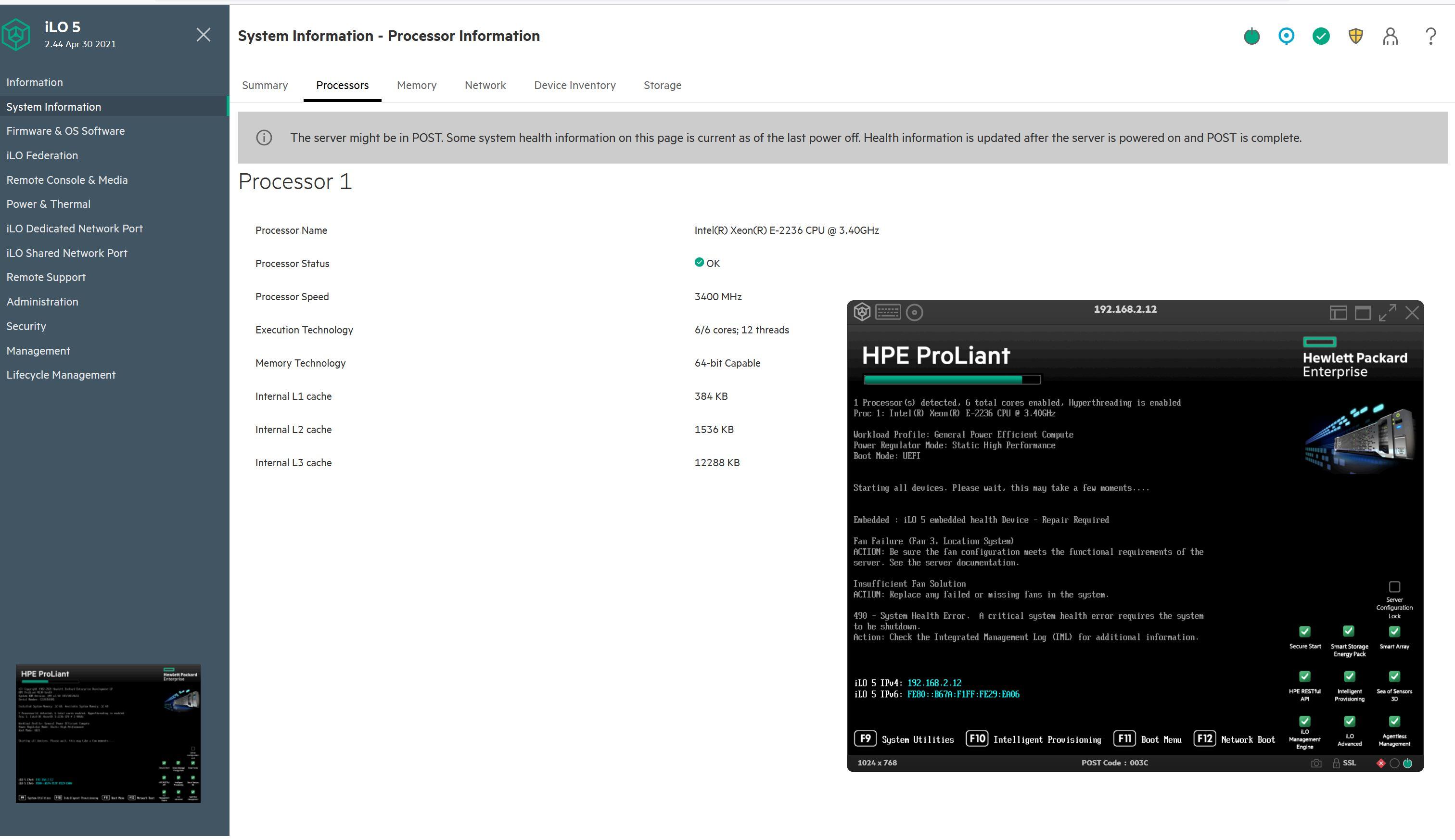

Ich habe hier einen HP ML30 Gen10 Server.
Dieser war von Werk aus mit einem Xeon E-2224 bestückt. Heute habe ich die CPU gegen einen Xeon E-2236 getauscht. Den orginal CPU-Kühler habe ich beibehalten.
Nun möchte mein Server aber nicht mehr booten. Der Prozessor wird aber ohne Probleme im BIOS (UEFI) des Servers, sowie im iLo erkannt...
Hat jemand eine Idee? Google bringt mich überhaupt nicht weiter.
Habe mal einen Screenshot angehängt.
Danke schon mal ;-)

Steht doch ziemlich klar "Insufficient Fan solution".
Scheinbar möchte HPE bei der CPU irgendwas anderes an Lüftern haben. Aber woran erkennt er das wohl?
