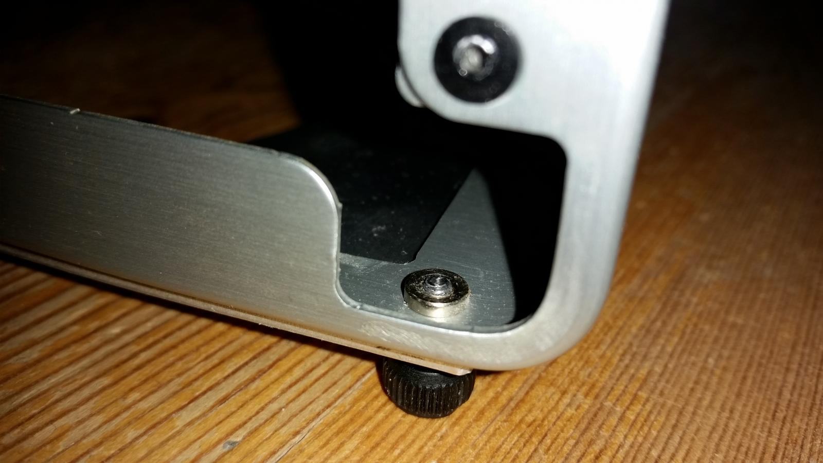

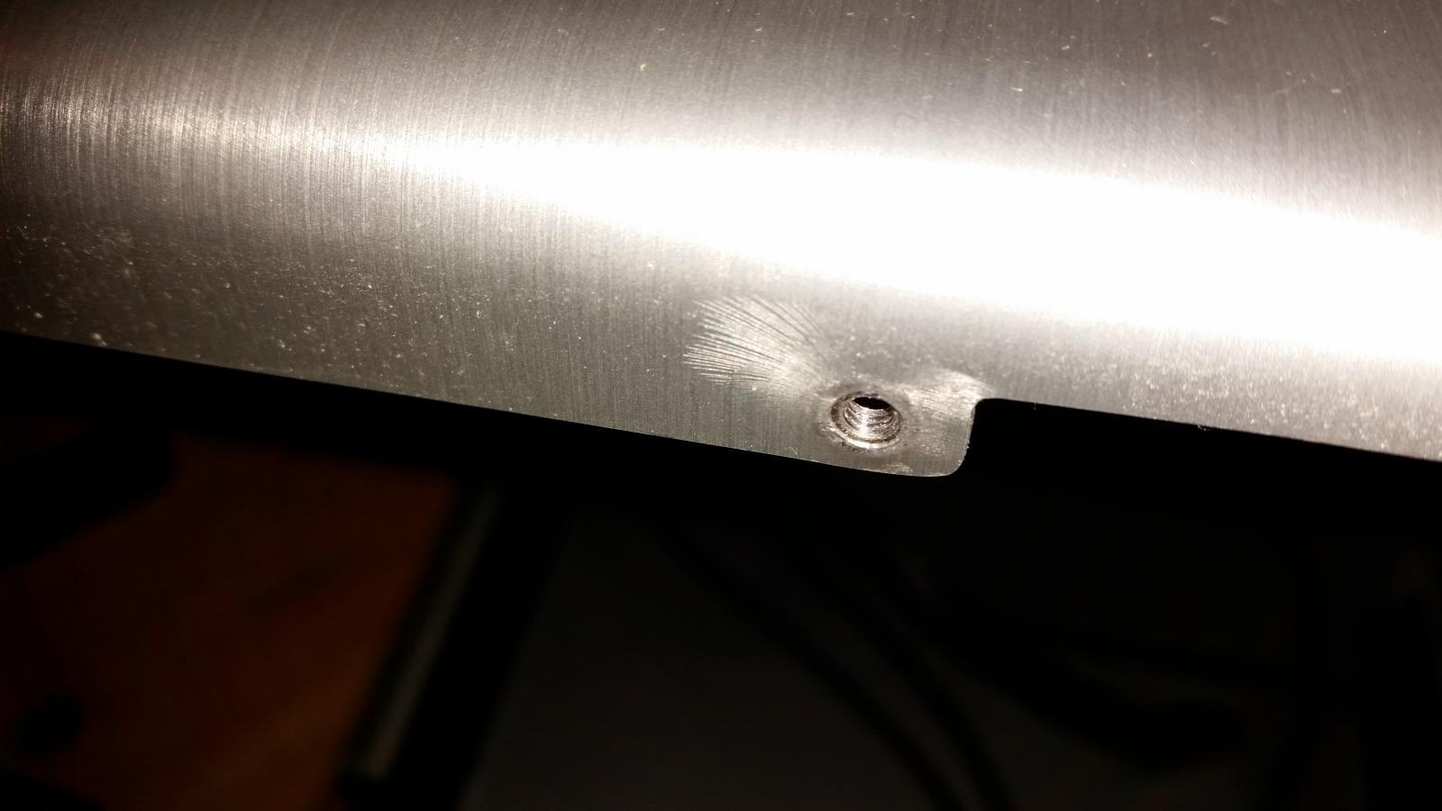

wie und vor allem mit welchem werkzeug bekommt man solche gewindenieten gesetzt, die ein kurzes gewinde und auf der vorderseite keinen "überstand" haben?
ich kenne nur die standard-gewindenieten, die haben ein recht langes gewinde und auf vorne einen überstand.
die mysteriöse niete:
hinten kurzes gewinde
vorne ohne überstand
standard gewindeniete mit langem gewinde und überstand vorne
kann jemand helfen?

Sieht für mich aus wie ein Gewindeschweißbolzen. Nix Nietzange...
Ich hab bisher für normale Niete immer die Gesipa Flipper genutzt. Zugegeben nicht ganz günstig, aber taugt. Gibt aber sicher andere günstige Alternativen.
Ne geschweißt werden die nicht, viel mehr werden die gepresst. Eigentlich über eine Presse, sowas hat von den Privatanwender aber wohl kaum einer daheim. Ich hab auch schon mal welche gesetzt: 10er Alu Rundstab + Handfäustel. Ist aber verglichen zu den Nietmuttern nicht ganz so simpel.
Die Verfärbung in der Mitte sah für mich erst nach ner Punktscheißstelle aus. Aber muss dir da beipflichten, wenn man ganz genau hinschaut, kann man sogar die Verzahnung der Mutter sehen.

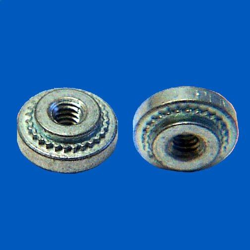

Du meinst sowas hier, korrekt? Die kann man normalerweise mit einem Dorn einschlagen, wenn man genug Wumms im Arm hat.
attachment.php
damit die Suche einfacher wird das nennt sich Setzmutter ;)
bei Schraubenluchs haben die welche zu eine halbwegs brauchbaren Preis drin die man von der Form auch einfach mit einer 10.9/12.9 Innensechskantschraube u. einer K-Scheibe einfach einziehen kann.
einschlagen geht meist schief
