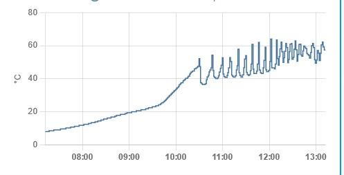

Hat hier jemand Ahnung von Regelungstechnik und PID? Mein einziger Bezug dazu ist der 3D Drucker ...
Ich habe in der Regelung P Faktor, D Faktor und Pausenfaktor (echt so benannt). Ich kann nun nur raten, dass das mal wieder Viessmann Logik ist und "Pausenfaktor" der Integralanteil ist.
Werte stehen alle auf 100, auch hier die Vermutung das es Prozentwerte sind. Es ist laut Viessmann "mit Absicht" undokumentiert (danke auch dafür).
Problem ist folgendes:
Regelung regelt die Pumpe zu hoch, überschießt, Temperatur stürzt ab, er regelt runter, Temp steigt wieder und er regelt (zu langsam) hoch, dann aber wieder zu hoch, Temp stürzt wieder ab und es beginnt von vorne.
Wenn die Temp schon wieder fällt, dreht er ggf. trotzdem noch weiter hoch.
Ich habe nun P auf 90 und "Pausenfaktor = Integralanteil?" auf 110 gesetzt. Muss aber gestehen, so ganz durchblicken tue ich nicht. Nach meinem Laienverständnis bestimmt P die Regelung an sich, also "Stärke" und auch Geschwindigkeit der initialen Regelung. I = "Nachkorrektur" der Regelung, was dann für (möglichst) sanftes und schnelles einschwingen sorgen soll, korrekt? Höherer I Wert = "trägere" Nachregelung?
D wäre dann, wie "lange" er die "Regelung hält", bis er nachkorrigiert, um z.B. feinere Schwingungen schnell auszuregeln?

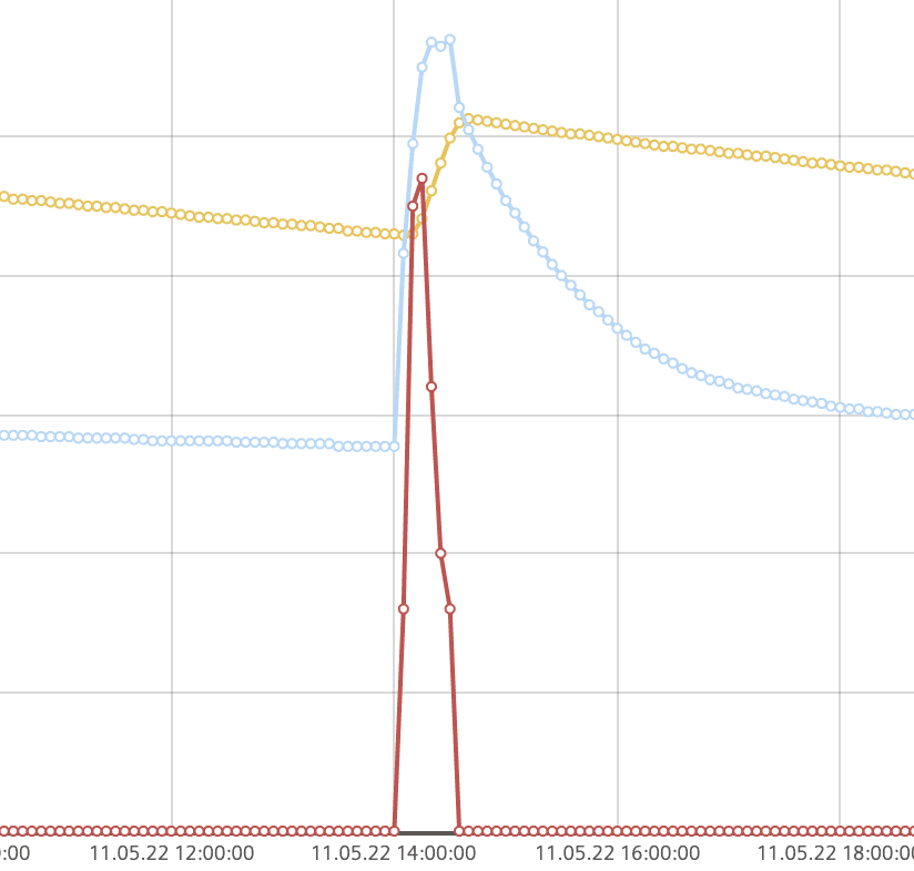

Ich kenne Viessmann nicht, aber hier mal unsere Fujitsu Wärmepumpe nach mehreren Wochen "Regelung einstellen".:
Rot = Verdichterleistung
Blau = Vorlauftemperatur
Gelb = Warmwasser
War bei dir bei allen Faktoren 100 als Standard drin?
(Gibts da zumindest Min/Max Angaben)
P = P Faktor = 100
I = Pausenfaktor = 100
D = D Faktor = 100
Aktuell sieht die Regelung ja Katastrophal aus, da arbeiten die Anteile gegeneinander und Schwingen sich auf...
Ganz Wichtig.: Wenn du dich rantasten musst, niemals zwei Werte auf einmal Ändern...
Ich würd da wirklich Anfangen, I auf 0, D auf 0 und nur den P Anteil auf 100 und dann den P Anteil richten...
Schau dir mal diese Anleitung an.:
Gelb = Warmwasser
P = P Faktor = 100
D = D Faktor = 100
Danke, aber es ist Viessmann und du kannst da nicht mit "normaler" Logik rangehen. :fresse:
0 ist da zu 99,9% nicht "0", sondern "kaputtgeregelt". :rolleyes:
Ich habe jetzt schon etliche Fehler in deren Regelung gefunden und mit Bugs die ganze Anlage abgeschossen gehabt. Half nur stromlos machen. :ugly: "Bremium Kwalität" ...
Die Graphen erstellen kann ich auch nur, weil ich mich als developer registrierte und das über die API abgreife. Es steht per default auf 100/100/100, was das dann aber intern entspricht, ist vollkommen offen! Wie hoch/runter man kann - unbekannt.
Die Regelung ist zudem auf Codierebene 2 und normal nicht mal für den Heizungsbauer vorgesehen, weshalb Viessmann es auch nicht dokumentiert ...
Bei uns kommen da mehrere Faktoren zusammen, wieso das nicht out-of-the Box läuft. Ich kann ja noch verstehen das Viessmann nicht will, dass man an der Brennerregelung rumcodiert, aber bei Solar gehört das ins Servicehandbuch. -_-
Ich kann daher leider nur raten das 100 halt "Istwert" in "xProzent" ist und man "%tual" ändern kann. Ich hab schon etwas damit rumgespielt und es wurde deutlich besser, aber es ist halt Solarthermie und ich muss "onthefly" nun eine Anlage einregeln, deren Parameter sich stetig ändern und dessen Regelung undokumentiert ist. :-[
Danke für den Link, dort bin ich mit der Ente dann auch gelandet. :) Das Problem ist halt, dass ich keine Referenzwerte habe oder "erzeugen" kann. Ich hoffe ich treffe schnell was passendes, der Weg scheint zu stimmen. Das Pausenfaktor "I" ist, ist ja leider auch nur geraten. :-/
