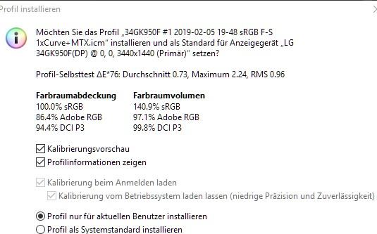

hab den Monitor gestern kalibiert - soweit mir das möglich war.
Vielleicht können die Fachleute hier etwas damit anfangen.
bei der Kalibrierung ändert man zuerst den Weisspunkt indem man am Monitor an den RGB-Reglern dreht, das merkt man definitiv. Auch die Weissluminanz kann man anpassen, und das merkt man auch.
Die Frage die sich jeder stellt: besser oder schlechter, brauch ich das ?
Antwort: dieser Monitor ist schon gut voreingestellt und das Bild sieht rattig aus. Jetzt ist das Bild auch sehr gut, und die Farben der Hamma. Hätte ich ihn nicht kalibiert würde ich es logischer Weise nicht missen. Da ich den Spyder ausleihen konnte habe ich es gemacht und es gut so wie er kalibiert ist.
Eine Kalibrierung ist kein Nachteil, muss aber nicht zwingend sein ( bei diesem Modell ) - ich habe jetzt zumindest das Gefühl, das die Farben korrekt eingestellt sind. Ich hätte es von mir aus nie an den RGB so verstellt !
Fazit: für 105€ den Spyder zu bestellen und einmal die Kalibrierung durchlaufen zu lassen, wäre mir das zu teuer, vielleicht tut einem Anderen dieser grüne Zettel nicht so weh.
Und wenn man DisplayCAL verwendet, ist es egal, ob man einen Spyder 5 Express, Pro oder Elite hat, die Hardware ist die gleiche.
