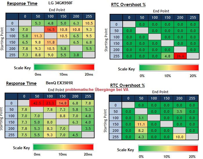

Peinlich ist das selbst der EX3501R bis auf die für VA typischen, problematischen Übergänge schneller ist als der LG 34GK950F. Und nicht mal der ist eine Rakete, würde nie für einen so langsamen Monitor (bei dem 144 Hz gar nicht umgesetzt werden können und es schmiert, die Schaltzeiten reichen nicht mal durchgehend für 100 Hz (=< 10 ms)) wie das LG 34GK950F Modell ~1100 Euro ausgeben:
Aber wenn man unbedingt IPS haben will, dann hat man keine Wahl außer, wenn es die Geldbörse zulässt, zum G Modell zu greifen.
