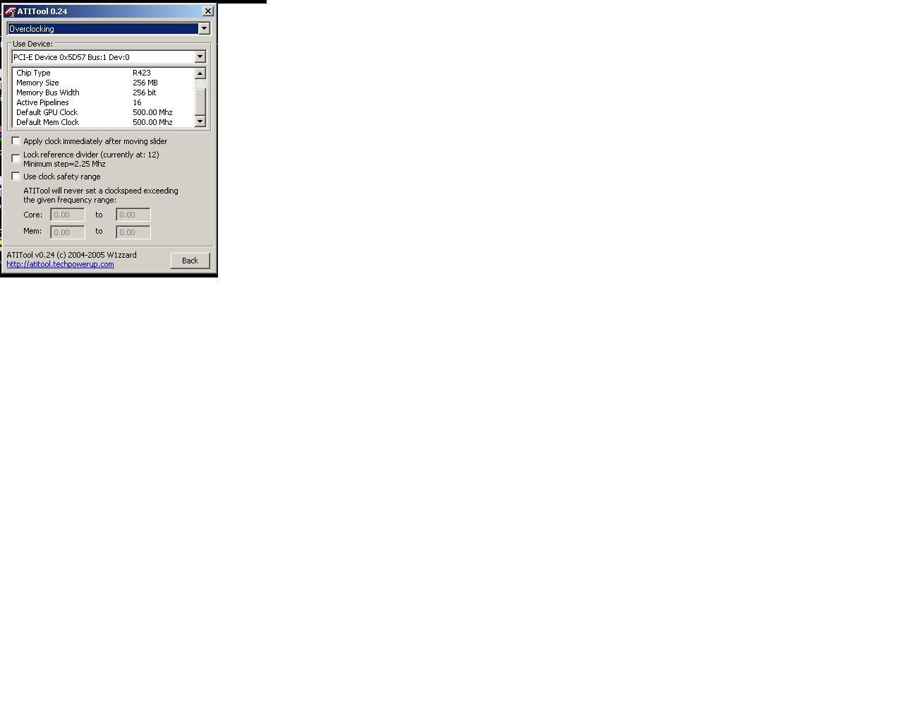

ATI-tool zeigt mir keine fuses an...siehe screen...
hab mal versucht einen max. 3D 05 bench zu ermitteln...Fazit die karten liegen wirklich absolut auf echtem XT niveau...wenn ich mir die compares so anschaue.....
http://service.futuremark.com/compare?3dm05=1338254
6709 Pts :drool:
