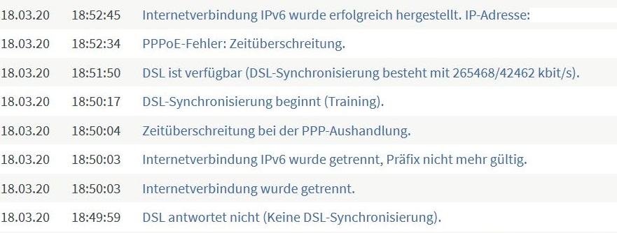

Ereigniss-Screen spuckt zu dem Zeitpunkt folgende Meldung aus:
Ich nutze ausschließlich die FritzBox, keinen Repeater.
Ich hoffe, dass die Informationen bereits einen gewissen Überblick geben. Das Problem besteht wie oben geschrieben, NUR wenn ich den PC starte. Ansonsten habe ich keinerlei Abbrüche o.Ä.

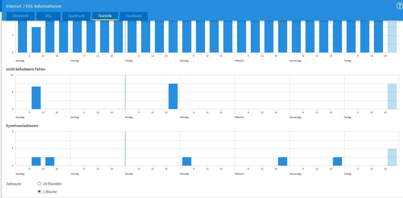

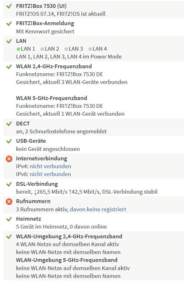

Jetzt gerade reichte es sogar, einfach nur den Netzschalter anzumachen, an dem der PC angeschlossen ist, OHNE dass der PC gestartet wurde.

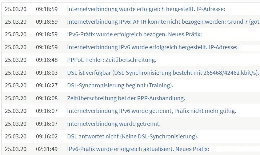

Heute seit einigen Tagen mal wieder am Computer gewesen. Problem besteht weiterhin. Hat sich dieses Mal jedoch relativ schnell gefangen
