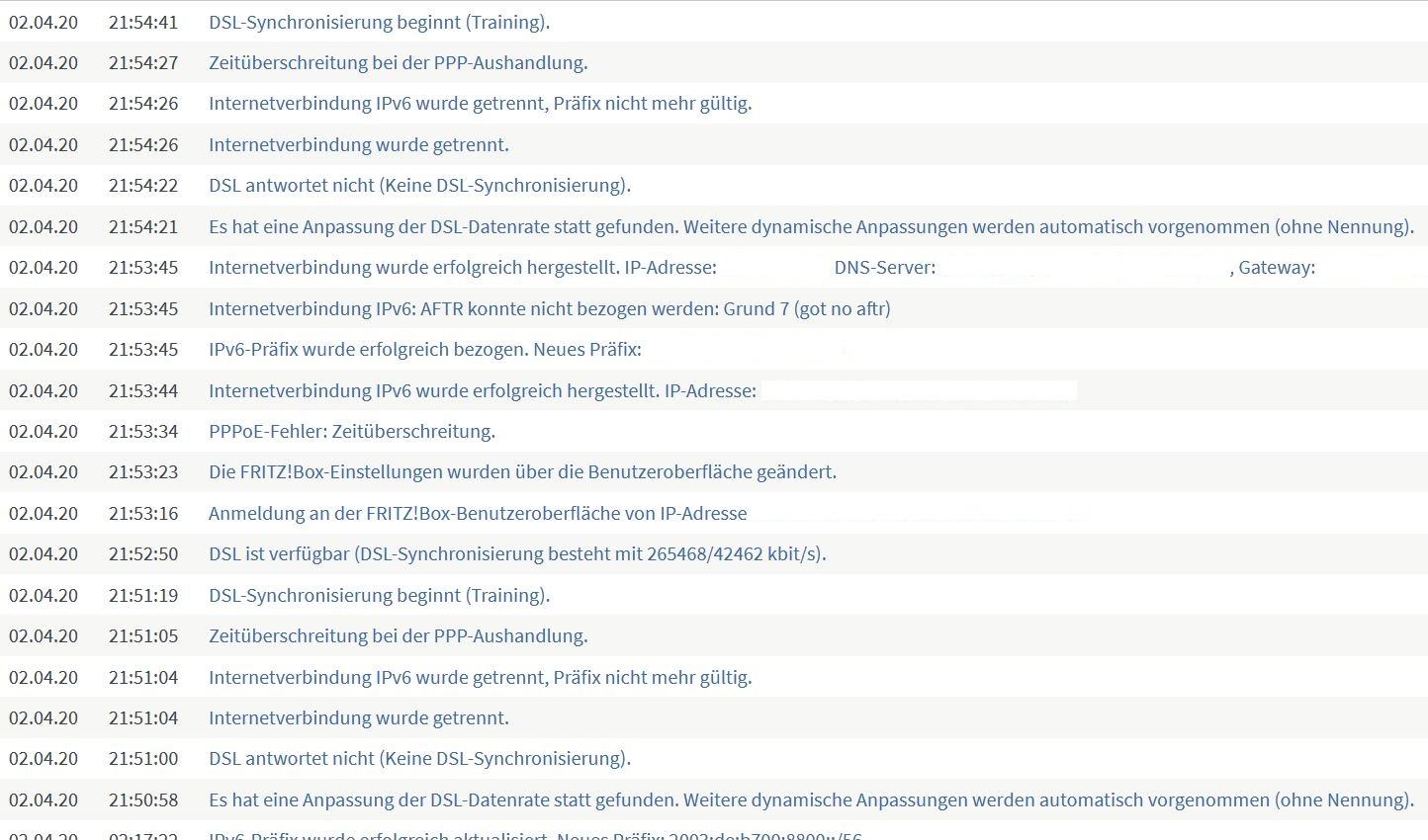

Das Problem trat bisher in all der Zeit ein einziges Mal auf, WÄHREND der Rechner lief und dementsprechend Steckerleiste und Netzteilschalter mit Strom versorgt wurde, ansonsten immer nur, wenn ich die Leiste angeschaltet habe bzw dann den PC. Manchmal war das Internet erst weg, als ich den PC startete, oftmals aber auch schon, wenn ich einen der zwei Schalter an der Mehrfachsteckerleiste umgelegt habe. Also das Problem bestand wie oben geschrieben auch schon mal während der PC Nutzung. Allerdings nur ein einziges Mal in all der Zeit und zwar am 02.04. Folgendes Protokoll von der Zeit:

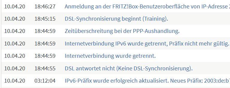

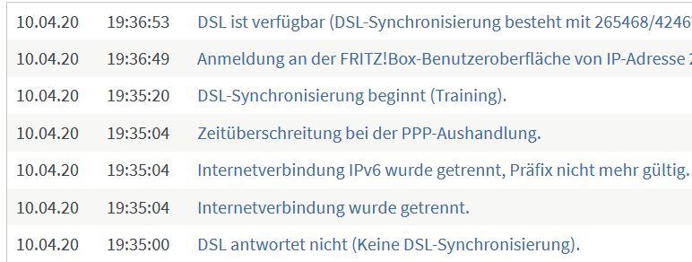

Punkt 1. Das Problem tritt Mal in der Woche zweimal auf und mal eine Woche gar nicht. Wenn ich das verlässlich testen soll, müsste ich also den PC samt Equipment im Erdgeschoss aufbauen, wie auch immer ich das an der Stelle tun soll, steht dann alles auf dem Boden, sprich ich könnte ihn nicht nutzen, oder aber ich baue den jeden Tag zweimal auf und ab. Neben Vollzeitjob und eben ums Haus kümmern wird das Zeittechnisch etwas schwierig, noch dazu tritt das Problem wie gesagt nicht jeden Tag auf.
Seitdem ich die Infos bekommen habe, teste ich, in dem ich den PC OHNE Lan Kabel starte, das Netzteil nicht angeschlossen habe und dann den PC starte etc. ABER das Problem ist derzeit nunmal nicht aufgetreten. Würde das Problem konstant bestehen und zwar bei JEDEM PC Start, bei JEDEM Mal wenn ich Schalter an der Mehrfachsteckerleiste umlege, dann könnte ich testen wie ein Wilder. Nur bringt mir das derzeit nichts, den PC 10 Mal an und aus zu machen, wenn das Problem nunmal derzeit egal unter welchen Umständen und Veränderungen nicht auftritt. Das ist einerseits positiv, andererseits kann ich somit auch rein gar nichts ausschließen aufgrund fehlender Konstanz der Störung.
Was ich ausschließen würde, wäre die FritzBox an sich, denn das Problem tritt beim Laptop welches in einem anderen Stromkreis, mit anderem LAN Kabel am Router war nicht auf. Gleichzeitig jedoch dann beim Umlegen des Schalters an der Mehrfachsteckdose. Eine neue Mehrfachsteckdose werde ich auch testen, habe allerdings keine andere, die ist in Lieferung (Corona- dauert halt!)
Gestaltet sich einfach nicht so einfach das alles zu testen, wenn die Störung nicht konstant auftritt.

>>>>>>>>>>>>>>>>>UPDATE!!!!<<<<<<<<<<<<<<<<<<<<<<<<<<<<<<<
Heute habe ich endlich was rausgefunden.
Und zwar habe ich wie oben ja geschrieben die letzten Male wie folgt getestet, bisher ohne Ergebnisse, doch heute:
  • Netzteil ausgeschaltet
  • LAN Kabel ausgesteckt von PC
  • Auf dem Handy einen Stream laufen lassen
  • Mehrfachsteckerleiste angeschaltet (Zuerst den rechten Schalter, kurz gewartet, dann den linken Schalter) → NICHTS
  • Netzteil vom PC eingeschaltet, Mehrfachsteckerleiste ausgeschaltet und nach selbigen Prinzip wieder angeschaltet → NICHTS.
  • Dann habe ich das LAN Kabel wieder eingesteckt. Stream stoppt nach einer Sekunde! (bei eingeschaltetem Netzteil & eingeschalteter Mehrfachsteckerleiste.
Fehlerprotokoll wie bekannt:
Jetzt meine Frage, wie kommt es, dass es Mal eine Störung gibt, und mal nicht? Kabel irgendwo gequetscht beim verlegen, zu sehr auf Spannung? Nach bereits 4 Monaten defekt?
Gut, dass das Lan Kabel hinter etlichen Fußleisten, durch einige Wände, Kabelkanal etc verlegt wurde. So einfach eben mal tauschen ist da nicht.
edit: gerade während der PC durchgehend lief seit dem letzten Fehler musste ich das LAN Kabel umstecken in den anderen LAN Anschluss vom PC. Zack gleicher Fehler, Internet weg.
Der PC hat 2 Lan Anschlüsse und bei beiden tritt der Fehler auf?
Jap. Hatte das Kabel bei der ersten Störung im unteren Anschluss um 18:44 und hatte dann den LAN Anschluss gewechselt in den oberen um 19:35
