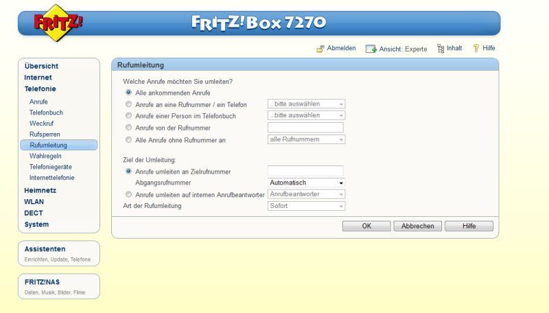

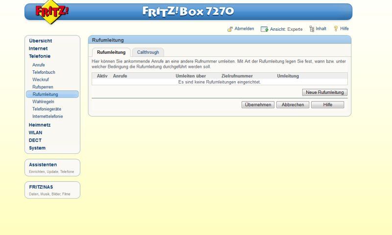

ich möchte das meine Fritz nach zb. 3 mal Freizeichenton erst eine umleitung auf mein Handy geschieht, wie ist das möglich?
Telefonie - Rufumleitung - Art der Rufumleitung
Gibt es nicht, da ist nur Callthrough und Rufumleitung aber ohne Dauer zur auswahl!
Tja, auf den Button "Neue Rufumleitung" wirst du wohl klicken müssen. :fresse2:
Ja ist richtig so dumm bin ich wohl auch nicht, aber selbst dann habe ich keine auswahl dazu!
Hast du mal die Zielnummer eingetippt? Ist dann das unterste Feld immernoch ausgegraut? Denn da scheint sich diese Funktion zu verstecken.
