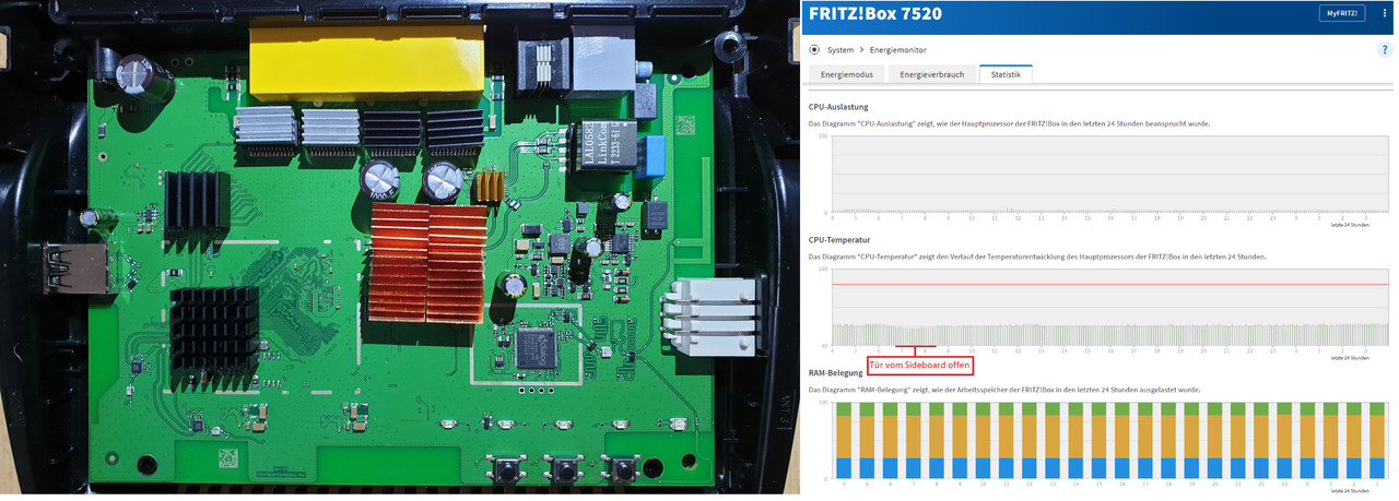

7520/7530 Werks-Temperatur OEM (in Testumgebung und o.g. Konfig.):
https://i.postimg.cc/90NnBzqt/7520-OEM-keine-K-hlk-rper.png
7520v2 Werks-Temperatur OEM (in Testumgebung und o.g. Konfig.):
https://i.postimg.cc/CKYmkbQp/7520v2-OEM-keine-K-hlk-rper-auf-4019-Mini-K-hler-auf-8685.png
Soweit so gut.
90°C werden nicht überschritten. Ob, und ab wann, ein Thermal Throttling (thermische Drosselung) stattfindet weiß ich nicht.
Da auch kein Wifi-5 (max.) für o.g. Modelle geschaltet ist, wird die Worst-Case Temperatur nochmals höher sein (ca. 3-5°C).
Alle 5 Minuten hinterlassen die Fritz-Boxen einen AVG-Temp.-Balken. Die max. Peak Temperatur ist höher, u. wird vom OS nicht dargestellt. Wahrscheinlich 4-6°C höher.
Die kleinste graphische Stufe der Temp.-Balken ist ca. 2°C.
70-80°C AVG Temp. ist mir persönlich zu hoch.
Eventuell 90°C Peak, oder höher, verlängert die Lebensdauer mit Sicherheit nicht.

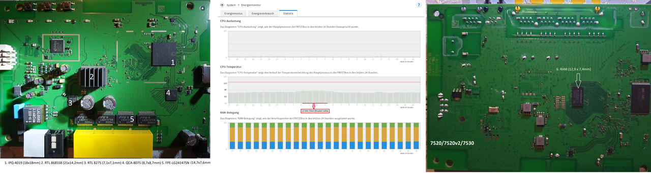

Test 1 mit 64-teiligem Alukühlkörper Set v. Amazon:
https://i.postimg.cc/FKpzHQSX/7520v...teiligem-Set-incl-3-M-W-rmeleit-Klebeband.png
Die Temperaturen sind nun gesunken (welch Wunder) 8-)
Das 64-Teile Set, ist eine einfache u. günstige Lösung - u. ist definitiv auch ausreichend.
Wer genau hinschaut/recherchiert merkt, das dass 3M Klebeband, kein echtes 3M Wärmeleit-Klebeband ist.

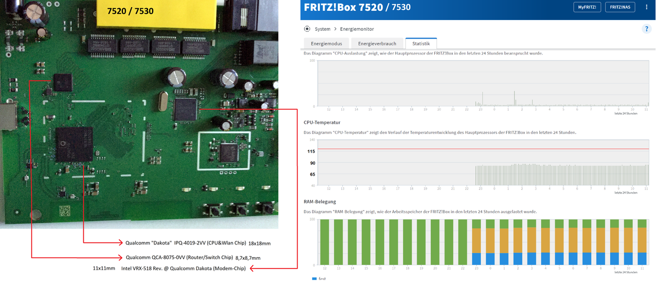

Noch eine Bemerkung warum so "viele" Kühlkörper angebracht wurden:
Der Chip (Wlan/CPU) IPQ-4019, RTL 8685SB (CPU), RTL 8275 (DSL), QCA-8075 (Router), FPE-LG24147SN (Transformer LAN), sowie der RAM DDR3L-1866 (Unterseite) Winbond/Nanya haben in Betrieb alle die gleich hohen Temperaturen-->permanente Bereitstellung der Bandbreite.
Die Krux an der Story ist, dass die OS Temp.-Grafik nur den IPQ-4019 berücksichtigt. Schaltet man bei der 7520v2 das Wlan aus, wird gar keine Temperatur mehr im OS angezeigt.

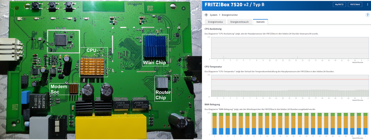

Test 2 mit 64-teiligem Alu-Kühlkörper Set u. 2 x größeren Alu-Kühlkörper. Die 2 x großen Alu-Kühlkörper (Amazon) wurden mit einem Wärmeleit-Klebeband 1,2W/m-K), Dicke 0,15mm v. ebay angebracht.
https://i.postimg.cc/PfCXB7tJ/7520v2-Alu-K-hlk-rper-gro-mit-W-rmeleit-Klebeband-0-15mm-Dicke.jpg
Etwas ernüchternd, aber im Prinzip genau das gleiche Ergebnis wie Test 1.
Gut, an der Stelle sei erwähnt, dass diese 7520v2 nur ca. 30 Std. im Testbetrieb war. Bei Wärmeleit-Klebebändern wird eine optimale Haftung (lt. Hersteller) erst ab 72h erreicht.
Sicherlich stimmt das. Dennoch weiß ich, dass die Temp. max. nur um 1-2°C gesunken wäre. Also, gerade mal die kleinste graphische Darstellung einer Temp.-Balken-Differenz im OS (wenn überhaupt).
Test 3 (etwas übertrieben). Aber jetzt wollte ich es wissen. Kupfer-Kühlkörper v. Alphacool auf dem 8685SB (obwohl auf dem Chip die Temp. nicht dargestellt wird), u. identischen Alu-Kühlkörper auf dem IPQ-4019.
Diesmal allerdings mit ledsonne 2-Komponenten Wärmeleitkleber 10W/m-K (8685SB und IPQ-4019). Die Kupfer-Lamellen lassen sich spreizen für eine "noch" bessere Wärmeabfuhr.
https://i.postimg.cc/76xC3n77/7520v...lk-rper-gro-mit-W-rmeleit-Kleber-10-W-m-K.jpg
Und sieh an, die Temperaturen kratzen an der 65°C Marke:-)

Hallo SachsenPowl,
die Vigor Modem-Kiste vor die 7520v2 (Typ B) zu schalten macht Null Sinn.
Das Beste an der 7520v2 ist nämlich das Realtek Modem (8275 Modem Soc Frontend) zur <--> CPU RTL8685SB@4x1GHz.
Ich habe bisher 3 x 7520v2 gebraucht gekauft.
Und die haben alle Drei bei speedtest die gleichen Ergebnisse gebracht: 7ms-7ms-7ms.
AVM/Fritzboxen, u. speziell gebrauchte Fritzboxen können allerdings ziemlich "tricky" sein.
Fragmente/temp. Dateien, Protokolle, usw. welche nur durch das Werksreset gelöscht werden.
Was ich dann mache ist immer das Gleiche:
  • Werksreset Fritzbox
  • Win10/11 Netzwerk-Reset
  • OS-Fritzbox "Bandbreite für Heimnetzwerk reservieren - 100%"
  • OS-Fritzbox IPv6 ausschalten
  • OS-Fritzbox Firmware-Updates ausschalten
  • OS-Fritzbox IPv4/DHCP Adressgültigkeit von 10 Tage auf 1 Tag
  • USB-Speicher deaktiviert. (Oder zumindest die automatische Index Aktualisierung)-->USB(NAS), USB allgemein, läuft über den Routerchip u. kann bei Indexaktualisierung die LAN-Ports beeinflussen.
  • Medienserver deaktiviert
  • Ingress-Shaping aktivieren (0-automatisch-Standardwert), u. die Paketbeschleunigung genau so lassen.
Die Messwerte bei Speedtest sollten beim Unloaded-Ping, u. Loaded-Down/Upload, keine all zu großen Differenzen aufzeigen - damit kommt kein Gameserver wirklich gut zurecht-->(Pingausgleich Gameserver).
