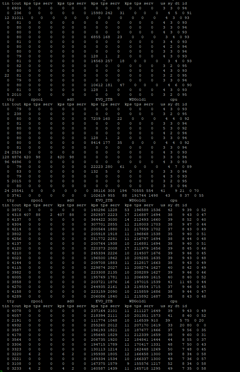

iostat gibt folgendes aus im "idle":
Im idle nutzt es nichts, wenn dann musst Du das mal beobachten während Du das Backup auf die SSD schreibst und dazu solltest Du nicht nur iostat angeben, sondern z.B. iostat 1 1000 um zu sehen wie die Werte so sind.

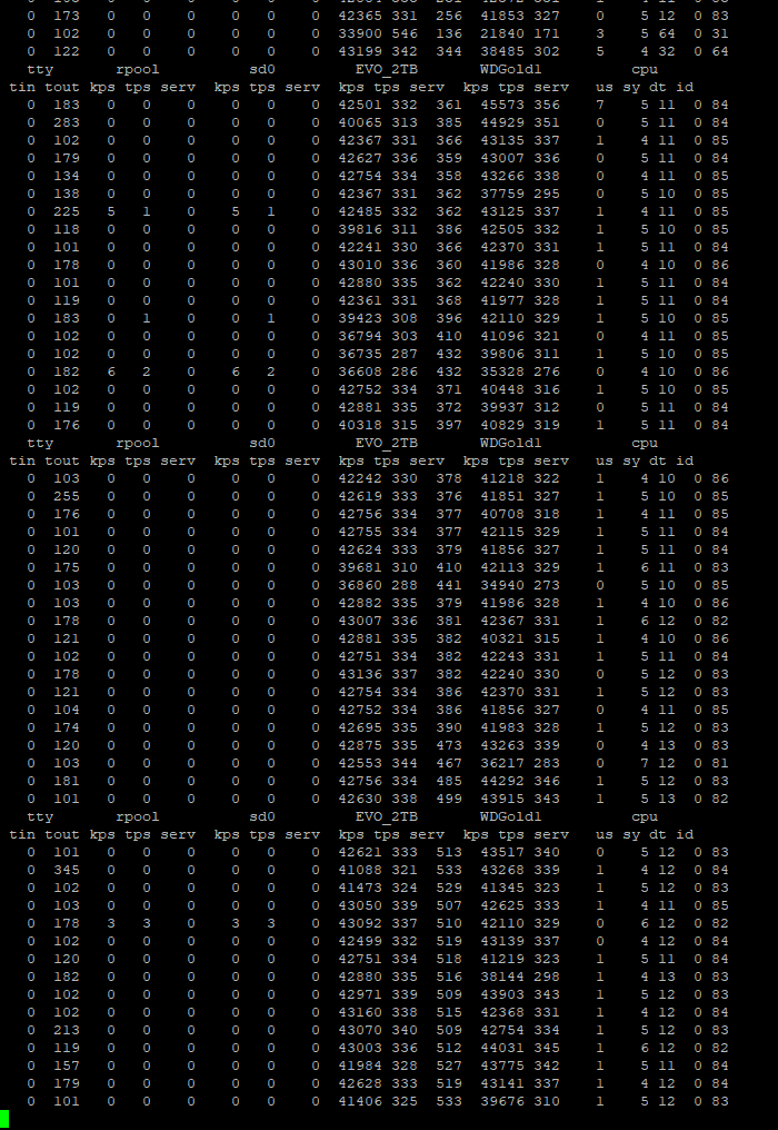

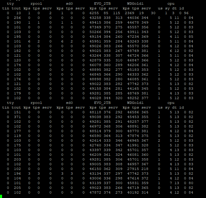

Das geht halt arg runter:
Am Anfang
Nach 23 Minuten:
Nach 60 Minuten:

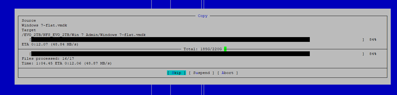

Ein 220GB Verzeichnis war das, bei 450GB Platz noch auf der Freigabe.
Am Anfang
Wenn ich das richtig sehe, passiert nebenbei nicht sehr viel.
Wie gesagt, wenn die SSD nicht getrimmt wird und schon mal ganz voll war, dann bleibt sie dies aus Sicht des Controller für immer (außer man macht ein Secure Erase). Daten werden ja nur ungültig indem die Adresse (LBA) unter der sie geschrieben wurden überschrieben wird oder wenn der LBA getrimmt wird. In den Pseudo-SLC Schreibcache kann man natürlich auch ohne TRIM immer schnell schreiben, der wird ja vom Controller im Idle immer geleert, aber danach kann es eben langsam werden und eben erst recht, wenn die Einstellungen der Schreibcaches ungünstig sind.
