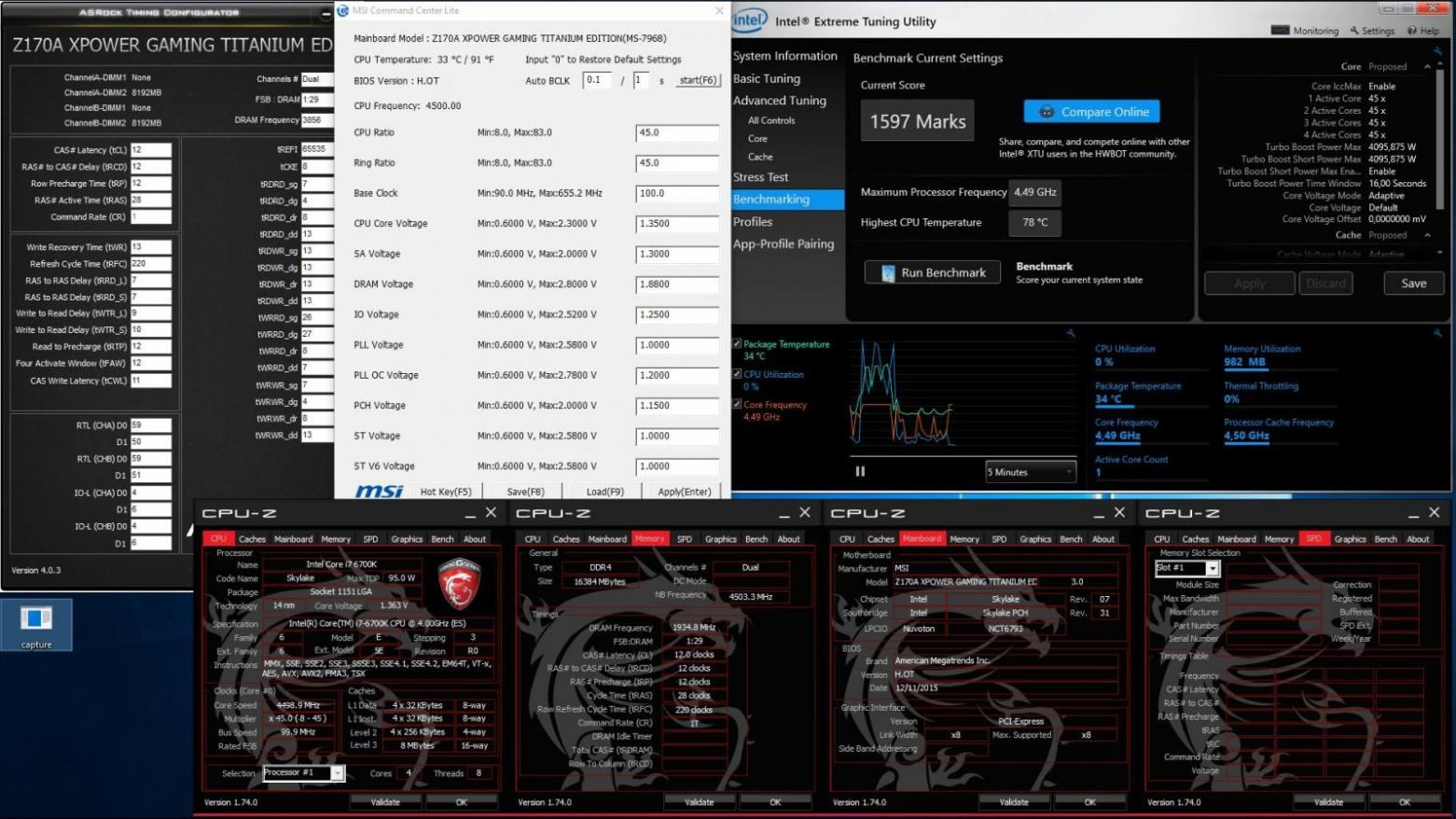

Das Kit vom aerotracks ist angekommen. ;) Erster Test mit OCF B-Die Profil @3866CL12
Direkt mein Score verbessert mit 45/45.. aber war auch nicht anders zu erwarten. :bigok:
Für den XTU Run brauchte es lediglich 1.120v VCCIO/SA.

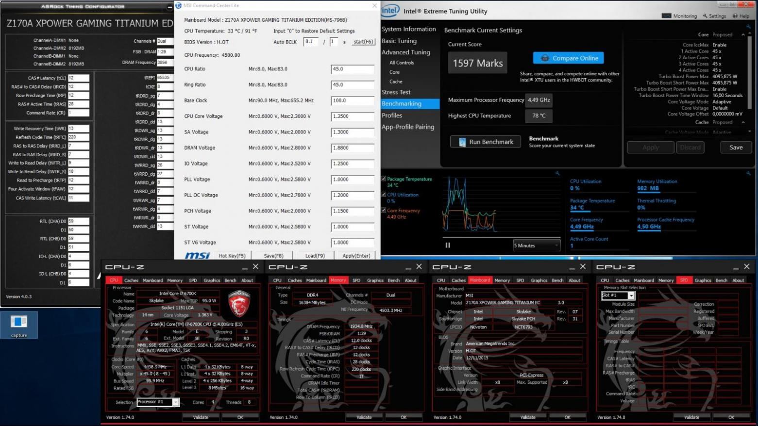

Kann dir Screen von 3866 zeigen mit den Timings vom OCF Profil... das ist recht flott.
Hier ein XTU Run mit 2000 12-12-12-28.. allerdings 2T
