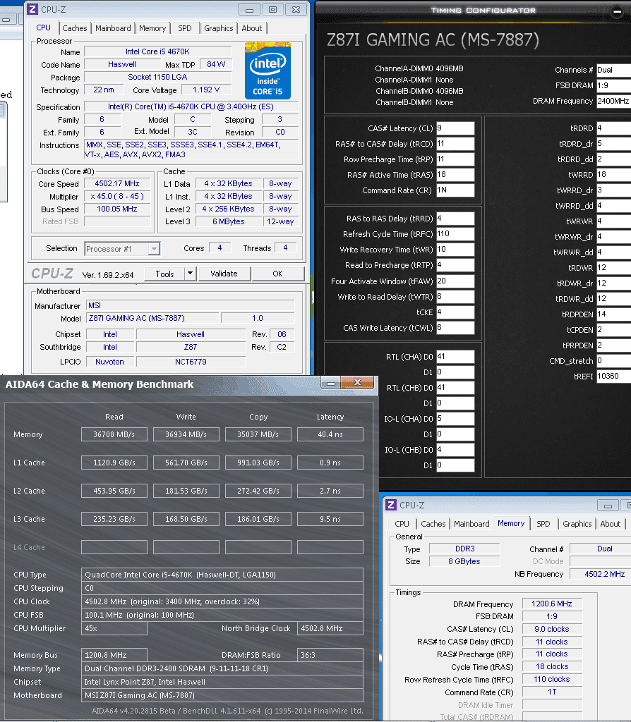

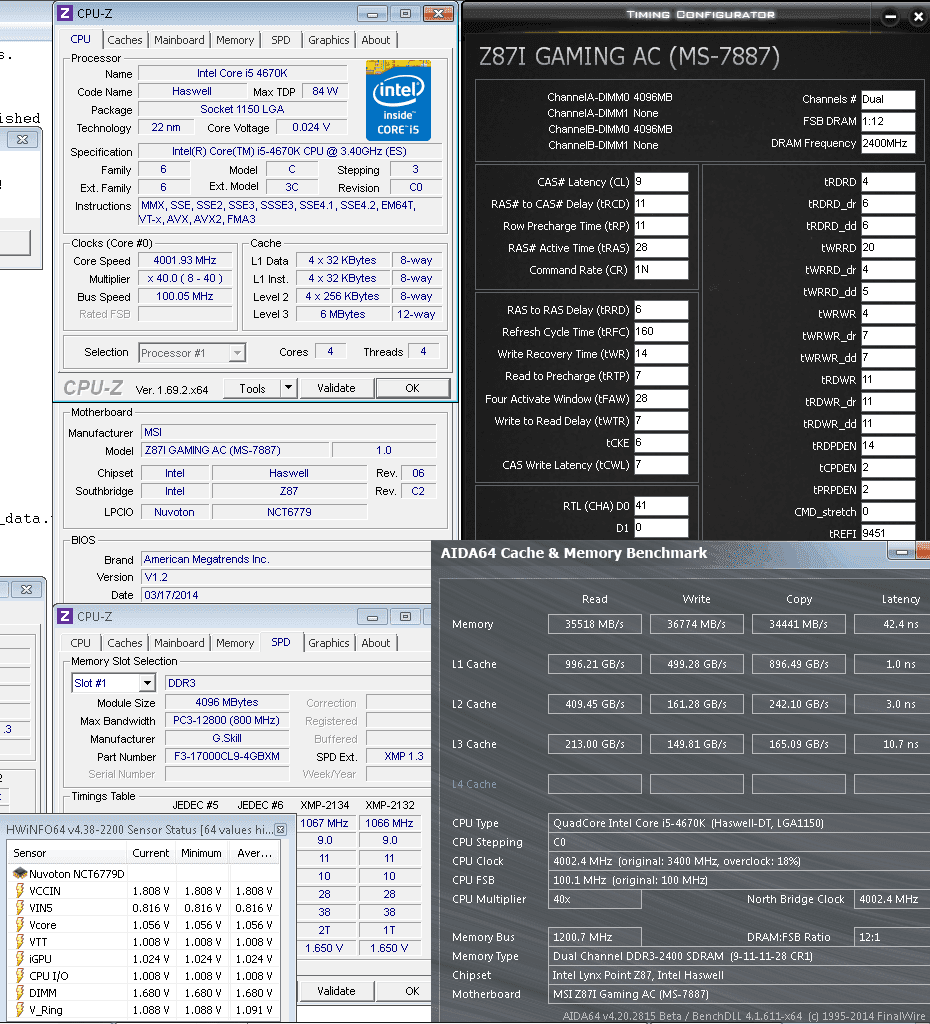

Muss ich hier posten:
Kein SPD Tab und statt der Vdimm nur die VTT DDR? :)
Da die Wenigsten 125er BLCK und RAM @ 2750MHz als 24/7 Settings verwenden würden, wundert es mich nicht, dass bisher niemand einen solchen Custom Run gezeigt hat.
Falls du noch Screenshots für u.a. die 32M Liste machen willst, dann nicht vergessen den SPD Tab und die Vdimm einzublenden.
Es geht um Primestable bei dem Takt, was außergewöhnlich ist.
BCLK 100 mit 2800MHz Ram-Takt steigen Worker aus und das schon bei +100mVdimm für 50MHz mehr.
