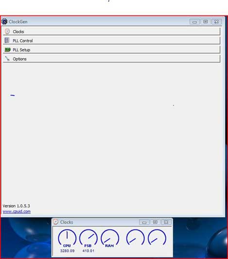

Hi,
hmm, bei mir geht Clockgen nicht...
(Vista 32Bit)
das ist alles was bei mir erscheint :rolleyes:
