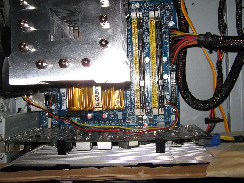

Selbst mein 2x2 GB Aeneon 24/7 Speicher kommt auf 950Mhz bei 2V und 5-5-5-15 oder halt alternativ auf 800 und 4-4-4-12.
Der Ninja2 lässt freien Blick auf alle Ram-Bänke.
Ich hab zwar die Rev 2.1,aber das sollte keinen Unterschied machen.
Werde heute abend mal ein Foto reinstellen.

Auf dem P35-DQ6. Rev.1. gibt es einen Anschluss füreinen NB-Fan.
Ich frage mich schon die ganze Zeit, wo um alles in der Welt ich auf dem einen NB-Lüfter verbauen kann. Hat das von Euch jemand gemacht und hat zufällig ein paar Fotos?
