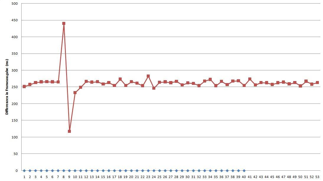

sooo...hab mal battlefield bad company 2 getestet und so wie ich es empfinde...mein rechner macht die framtimes relativ glatt ;)
bei dem patzer bin ich gestorben ;)
mfg
wobei man schon dazu sagen muss, dass battlefield defintiv schon von haus aus eher unruhig ist ;)
somit sind die FT nur für battlefield-verhältnisse "gut"
mfg

Nur gilt je höher die FPS (die auch dargestellt werden) desto geringer fällt es auf, weil die Frametime unterschiede nicht so hoch ausfallen.
Man könnte vielleicht mal testen wieviel Frametime unterschied man noch erkennen kann und daraus eine optimale Framerate zu erechnen die am "ruckelfreiesten" empfindet wird.
Hmm ich finds halt krass das es kaum einer wahrnimmt. Und dass das auf der XBox360 auch für mich nicht zu sehen ist.
Voralllem find ich komisch, dass es mir - bevor ich anfing drauf zu achten - auch früher niemals auffiel...
Und jetzt seh ichs überall stottern :(

Mein verdacht das nichtmal mehr der i7 ausreicht um ruckelfreie Bilder zu schaffen erhärtet sich. weil das gelagge ist nicht schuld der Graka, denn diese produziert das Bild ehr in slowmotion.
Hier kommen Daten nicht sofort irgendwo an wo sie schon längst sein sollten. Deswegen läd er und hängt deswegen kurz.
Und eine CPU auslastung hat nichts mit der verfüfgbaren Leitung zu tun.. takte ich meinen i7 runter.. ruckelt es noch mehr, weil der CPu die Datenmenge gar nichtmehr verarbeiten kann rechtszeitig. Trotz nur 20 % auslatung.
Heißt.. -hier geht es nicht um die Daten größe sondern die Datenschnelligkeit was alles auf einer CPU einkommt. Kann diese die nicht rechtzeitig verarbeiten..
staut es sich = lag.
Da in jedem Spiel der Storymodus bei mir auf anschlag läuft..also max AA und AF, und dieser Butterweich ist...
-kann es nur die höhere Datenmenge noch zusätzlich sein, die der CPU nicht schafft.
