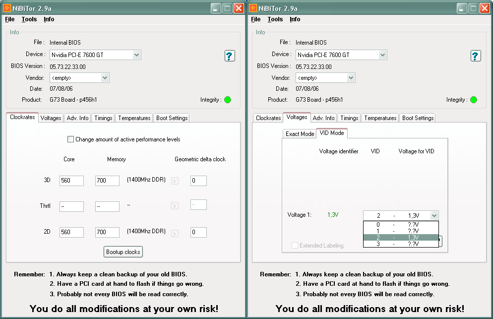

Bei mir sieht das im BIOS so aus:
Bei Throttle steht nix drin und im Treiber habe ich auch die 115°. Die erreiche ich nie im Leben.
Interessant finde ich die 4 Volt Einstellungen - ob die was bewirken? Leider ist nur die Standard Spannung als Bezeichnung hinterlegt.
Probier mal ein anderes Tool zum Übertakten. Vielleicht liegt es wirklich daran - glaube es aber weniger.
Bis auf den Core Takt sind die Einstellungen bei mir identisch.
Sieht bei mir genau so aus...
Throttle leer, keine Core Slowdown Temp. hinterleg (aber Lüftergeschw. für 3D und 2D)
Voltage auch 1,3V, nur die Bios Version is n bissl anders. (05.73.22.18.00)

Die VID Änderungen bewirken bei der 7600GT leider gar nichts. Lässt sich nicht per Bios regeln, nur mit Voltmod.
