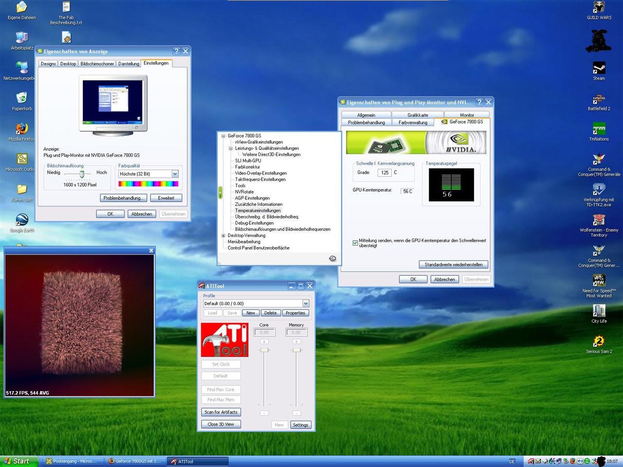

So hab heute mal meinen WaKühler installiert. Die Werte sind nun um einiges besser:
56 Grad unter Volllast, vorher waren es bis zu 93 !! Ach wie schön kühl ist es wieder an meinem Arbeitsplatz :d
So nun werd ich mal schauen was es so an Taktraten bringt.
:edit: Waren aber wieder nur Infineon drinne :grrr:
So nun komm ich auf 525/715 danach habe ich mal den bleistift gezückt und habe so ca. 1,5v nur komme ich dennoch nicht über 525?
