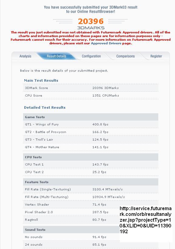

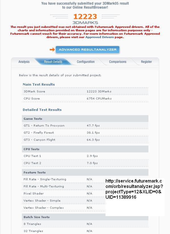

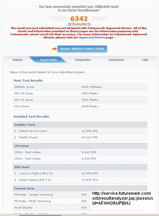

Moin! Hab bei meiner Leadtek 8600GT nen Pencil-Mod gemacht. Die läuft nun mit 800/1000 MHz und schafft schnuckelige ~6300 Punkte im 3DM06.
@Chebu
Nach welcher Anleitung bist du vorgegangen?
Wie waren deine OC-Werte vorher und wieviel Spannung hast du jetzt gegeben?
Hab im Netz lange gesucht und dann entdeckt, dass ne Leadtek 7600 GT das geliche PCB wie die 8600 GT. -> LINK
Man braucht dann lediglich die Vgpu-MOD über den einen SMD-Widerstand malen. Ich hab glaub ich etwa 1,7V drauf - also eigentlich viel zu viel. Aber wenn die Karte abraucht, gitbs halt ne Neue. :fresse:
Vorher hatte ich im 3DM06 ~4000 Punkte, jetzt ~6000 Punkte. :d
Dadurch ist die Karte auch endlich ein würdiger Ersatz für meine abgerauchte 7800 GT. ;)
