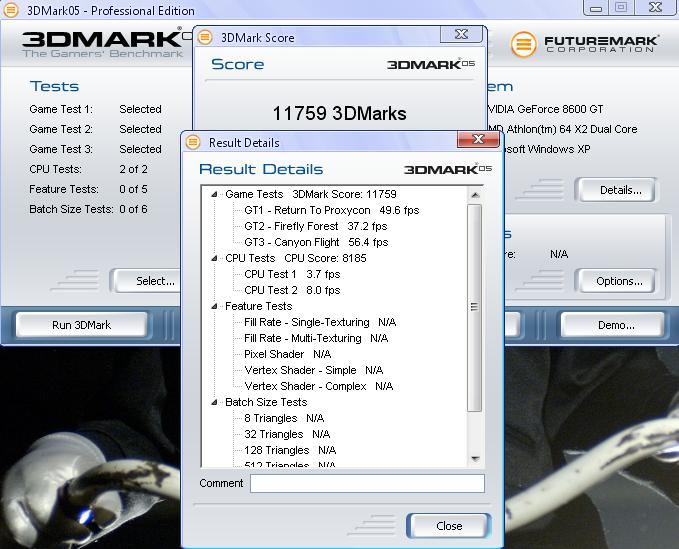

Ich habe meine Taktraten mal probeweise auf 640/930Mhz gesenkt, dafür aber die ShaderDomain auf 1600Mhz statt 1400Mhz getaktet und habe zu meinen alten Ergenissen trotzdem einen Sprung nach vorn gemacht=>siehe Bilder im Anhang!
Knappe 5800 Punkte im 06 und knappe 12000 im 05 sind ohne VMod doch wirklich sehr akzeptabel für eine 8600GT.
