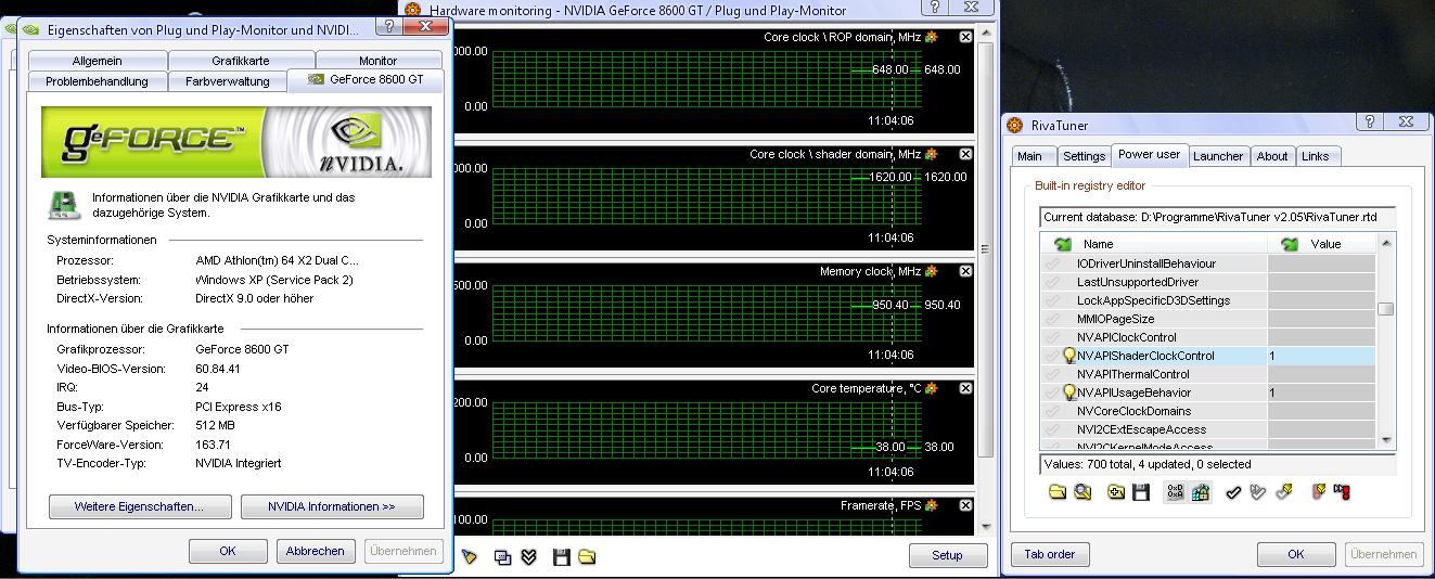

Hier nochmal ein Screenie für Techtrancer:
thx!
die beiden häckchen hab ich setzten können
Rivatuner\Nvidia\Overclocking ShaderClockRatio hab ich jedoch immer nochnicht zur auswahl :-(
ShaderClockRatio brauchst du auch nicht unbedingt, einfach ins Taktmenü des RT gehen und dort das Häkchen bei Link des ShaderTaktes wegmachen, dann kannst du den Takt der ShaderDomain dort ändern.

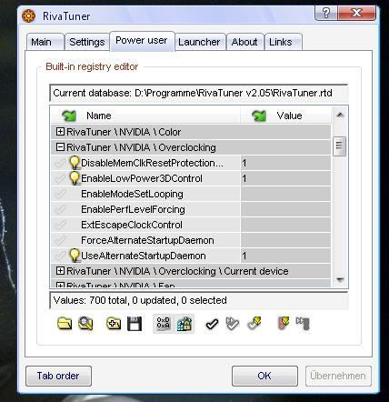

Die LowPower3D-Einstellung muß man auch unter PowerUser NvidiaOverclocking freischalten.

Wegen dem LowPower3D im RT siehe Screenshot:
