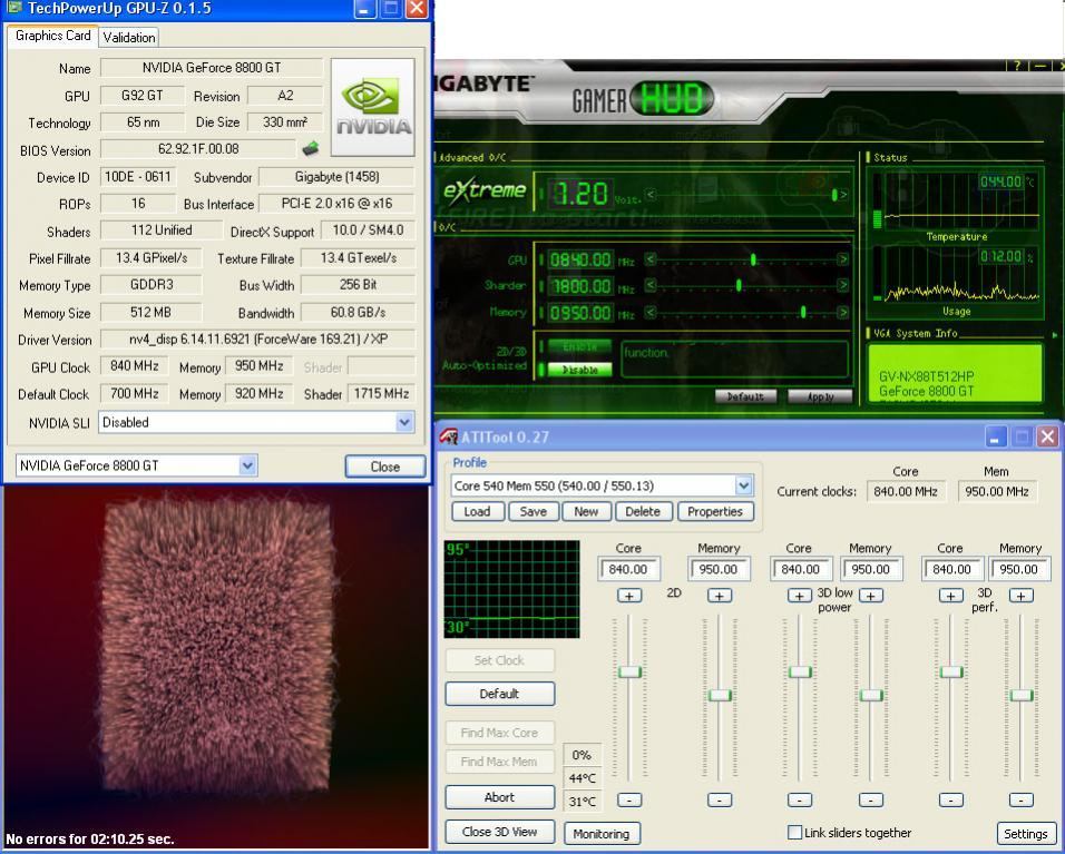

Ich hab jetzt auch meine 8800 gt übertaktet. Angaben nach gpu-z;
704/ 998 / 1759
wie weit soll ich noch gehen? temps sind in ordnung. Für was ist der Shader-Takt?
Muss ich da noch irgendwas bei River Tuner konfigurieren (2.07) um ocen zu können?
Ich kann zwar die Takte ändern und speichern, aber beim Monitoring und GPU-z bleiben die Werte auf Standardtakt:hmm:

@Pyrocrack
mit original Lüfter oder hast du schon einen anderen drauf?
wo kann man das "Gigabyte gamer hud " progg downloaden???? dmait kann man ja die spannung erhöhen
@Pyrocrack
Ja der Originale war viel zu laut, habe sie wassergekühlt.
Das geht auch nur mit Gigabyte Karten, die diesen VGO Chip drauf haben.
