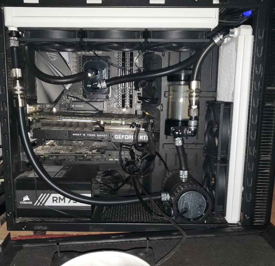

Ich frage hier jetzt mal vorsichtig, da ich mich mittlerweile ziemlich erschlagen fühle und einfach nicht mehr die Zeit finde, mich ausgiebig zu informieren, eine fast 2000€ Investition will aber doch wohl überlegt sein.
Ich benötige eine neue GPU, die ich die nächsten 3 Jahre absetzen kann (ich benötige sie nur zum Arbeiten), da meine jetzige 2060S langsam den Geist aufgibt (immer mehr Renderfehler) und sowieso nie schnell genug war.
Es wird bei mir definitiv eine 4090 und sie muss auch definitiv wassergekühlt werden.
Welche Kombination aus Karte + Block macht denn am meisten Sinn? Mein System ist schon so vorbereitet, dass ich die Karte dank QDCs direkt einbinden kann.
Was mir wichtig ist: KEIN RGB und ich möchte auch kein Plexiglas oder Akryl. Bis auf meinen Ausgleichsbehälter ist der komplette Kreislauf auch opak.
Die Karte wird definitiv in der Leistungsaufnahme beschnitten, da ich Abwärme und Effizienz verbessern möchte. (Von dem was ich bisher gelesen habe, wird das wohl irgendwo zwischen 300 und 350 Watt liegen).
Wasserkühlung deshalb, da der Rechner gelegentlich mit auf die Arbeit muss und die ganzen Mac User mit seiner Lautstärke nicht stören soll. Es befindet sich ein 5950X mit 140Watt, zwei VP955 Pumpen und zwei 360er Radiatoren im Kreislauf (ein 360GTX und ein 360 GTS von hardwarelabs). Das System ist bisher wirklich nicht zu hören, wirklich toll. Das ganze ist in einem Fractal Design Define S von 2015 verbaut, welches schallgedämmt ist.
Mir ist relativ egal, welche Karte es wird, hauptsache kein Spulenfiepen, deswegen fallen vermutlich Asus und MSI weg. Die FE wäre schön, aber unmöglich zu kriegen. Ende Januar sollte die neue Karte schon da sein.
Vielen Dank!
Hier noch ein Bild vom Loop aktuell.
Eine Erweiterungskarte ist derzeit nicht eingebaut, da diese einen absolut nervtötenden Lüfter hat, der alles übertönt.
