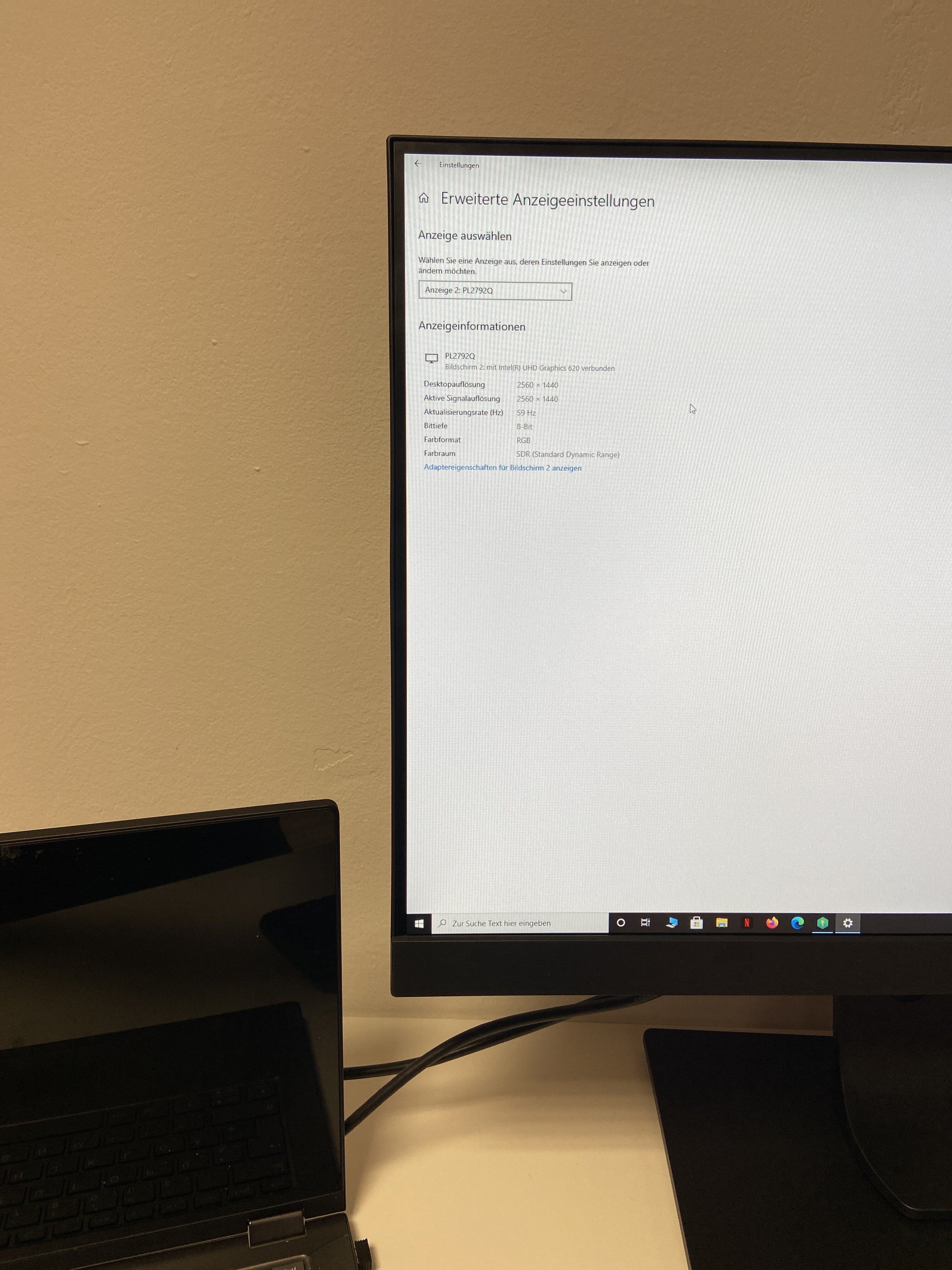

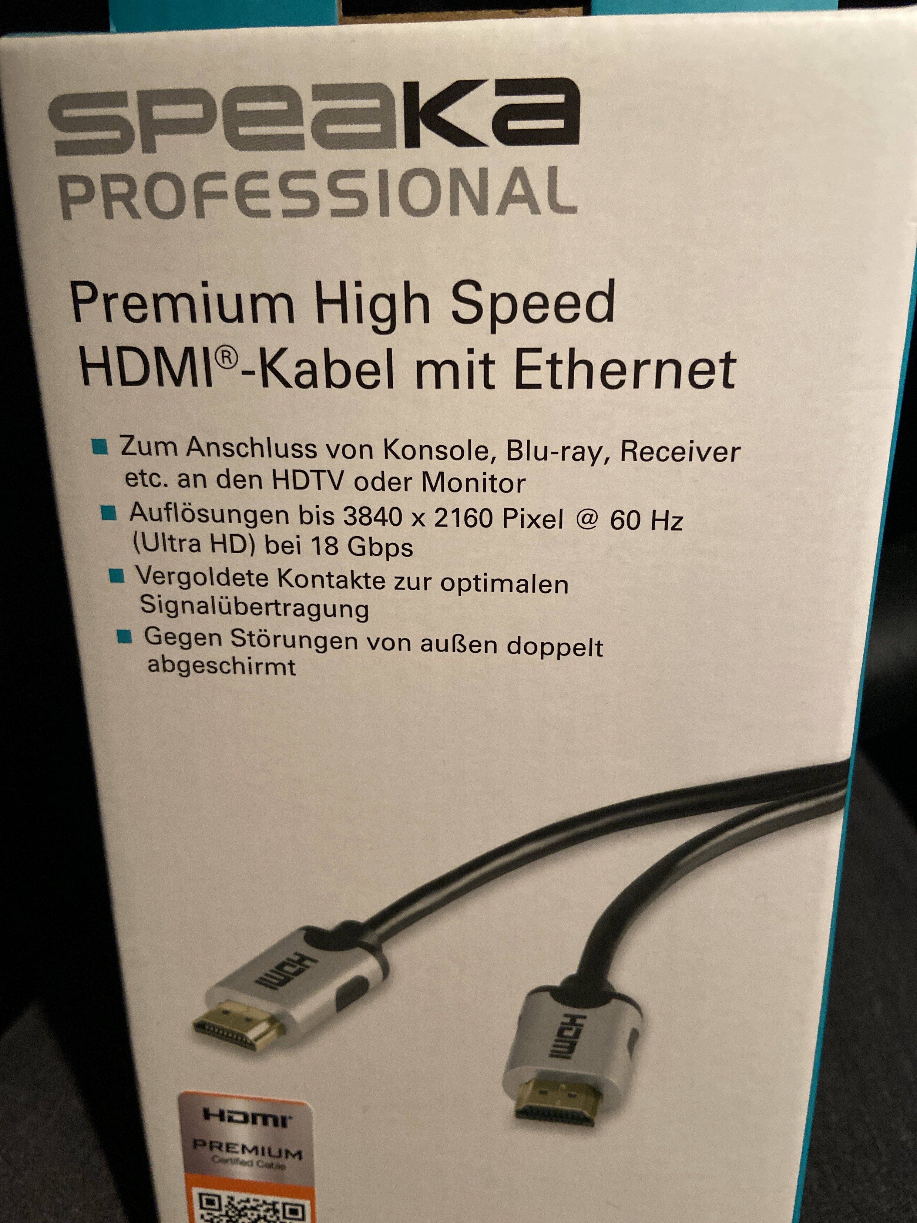

Lösung
Habe das mit dem mitgelieferten HDMI ausprobiert dort ging es irgendwie nicht.
Habe jetzt ein neues HDMI Kabel gekauft von Conrad direkt. Ich Probier das gleich aus wenn ich zuhause bin.
Ich hoffe das klappt und auch mit 60hz
Vielen dank
Vg
Auflösung:
  • 1 Monitor – 1x Display Port → bis zu 1x 4K/60Hz
Ja und immer!
Wenn die Kiste wirklich HDMI 1.4b hat sollten da immer 2560 x 1440 60Hz per HDMI laufen und ein vernünftiges HDMI Kabel hilft dann.
Nach dem was da drauf steht sollte das schon ein vernünftiges HDMI Kabel sein...
Die Auflösung für den Monitor solltest du im Zweifel natürlich per Hand einstellen!
