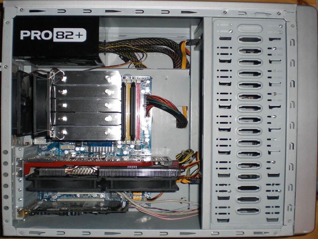

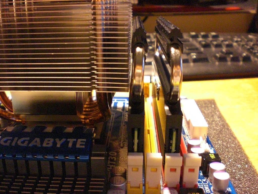

Nabend allerseits.
NUR SO ZUR INFO:
Habe ja ein paar Seiten vorher mein Problem mit dem UD3 i.V.m. Reaper-RAMs von OCZ und einem Scythe Mugen² vorgetragen.
Habe nun den Mugen² problemlos verbaut und kann sogar alle RAM-Slots nutzen.
Anbei mal 2 Bilder, auf denen man sehr gut sieht, wie knapp alles ist, jedoch trotzdem wunderbar zusammenpasst.
Danke nochmal an alle, speziell Verak.:wink:

Ja gut, aber eben nur mit Lüfter saugend und einen leicht schiefen RAM :d
Welche Rev. hast du? AM2+ hast du ja schon (laut Sig.)
Bei der AM3-Version ist es so, dass zwei benachbarte Slots zusammen Dualchannel machen. Vielleicht sind die Slots aber auch ein bisschen weiter weg, als bei der AM2+-Version.
Whow, das sieht aber kriminell aus, mit dem schiefen RAM! :eek:
Wenn ich mir das Handbuch so ansehe, ist die RAM-Bestückung identisch mit meinem Board; ergo hast du mit Sockets 3+4 Dual-Channel-Mode, weil beide Kanäle genutzt werden...wenn ich mich nicht irre?! :cool:

schiefe Turm von Pisa is'n scheiss dagegen aber solang es luppt wunderbar:haha:
