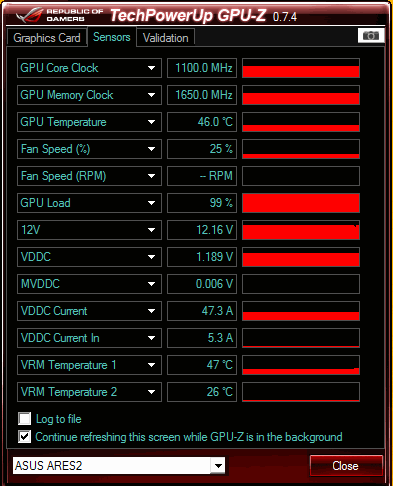

GPU-Z

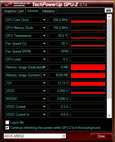

GPU 1 skaliert nicht hoch
GPU 2,3,4 scheinbar machen es richtig ob das normal ist
Der Catalysator zeigt es auch so an
GPU 1 die nicht skaliert

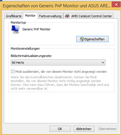

60 HZ einstellen sowie ein limiter bei 59FPS setzen . Mein bilschirm ist auf 60 herz eingestellt hier TFT.PNG was du mit einen limiter 59 FPS meinst weis ich nicht ,

Das mit den doofen Vsynch check ich ah nicht ich finde das bringt 0 unterschied zumindest glaube ich das weil FPS gehn weder rauf noch runter naja wackel halt zwischen 59 und 60 aber

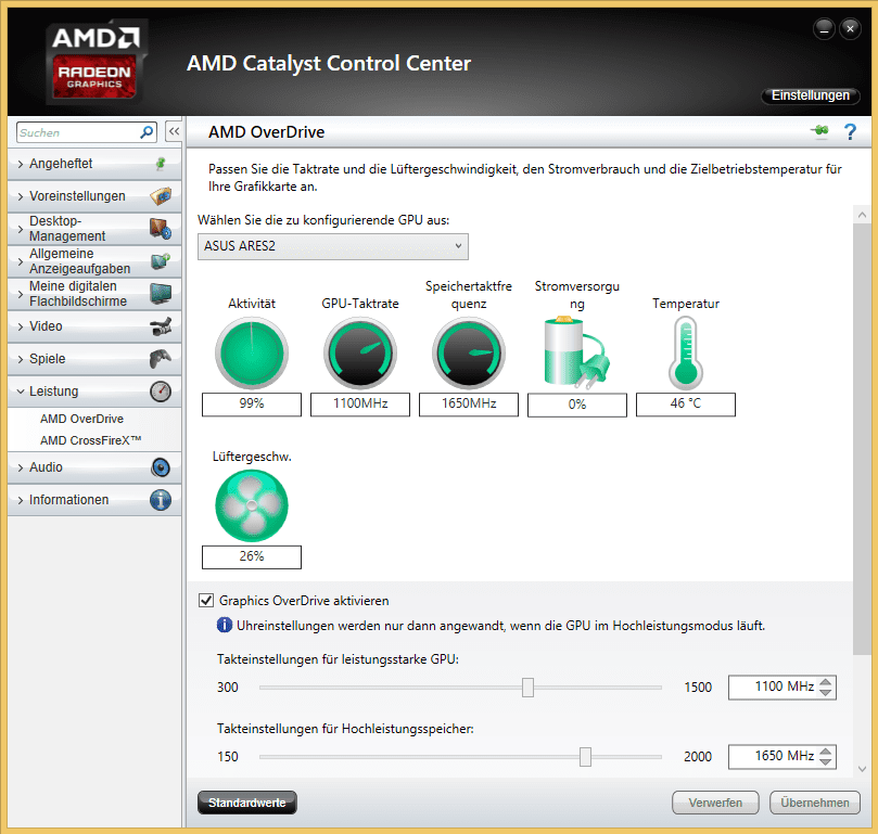

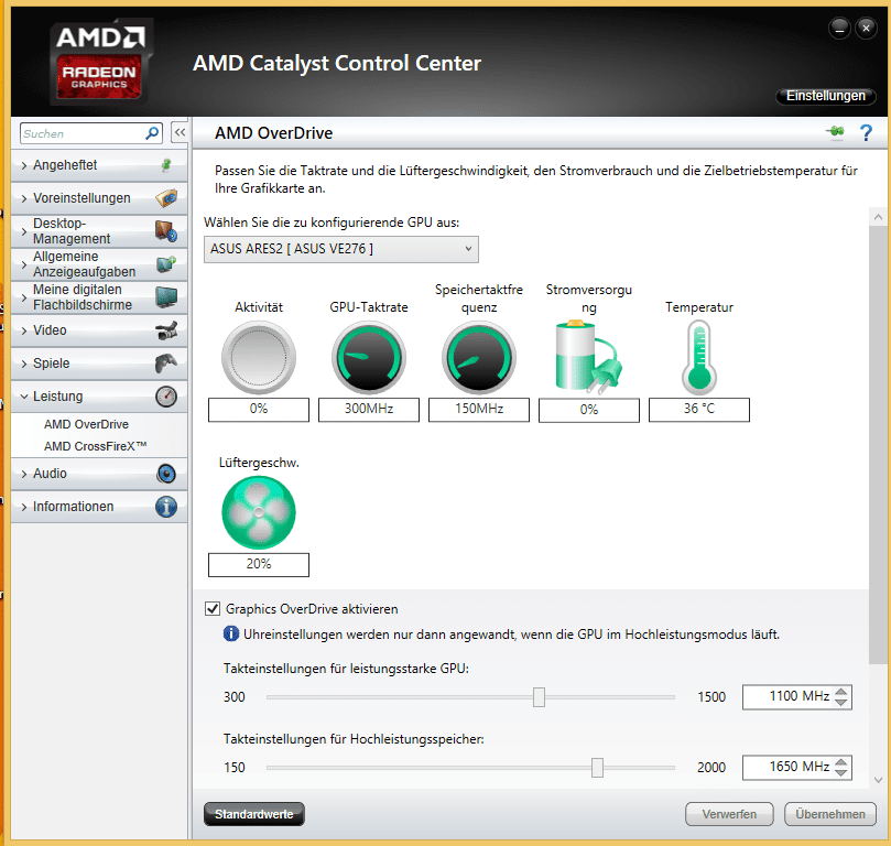

Darum habe ich in overdrive die funktion aktiviert mit dem du im die taktraten fixiert sprich er nicht mehr zwischen 2D und 3D wechseln kann aber selbst wenn man fixe deklariert skaliert GPU 1 trozdem auf den besagten werten trozt fixierung irgend wie komisch pff

multi gpu skaliert sehr sehr gut in bf4. die xeons sind auch im default takt nicht grade langsam. da nur 50.60 fps ist quark. das system muesste viel viel mehr machen. da stimmt was nicht. egal was hier zu multi gpu multi cpu gesagt wird muss das system wesentlich mehr fps machen.
gpu1 0 load ist schonmal shit. cfx greift nicht richtig.
keine lust hier alles zu lesen aber solange 0 load auf einer der gpus ist was falsch.
