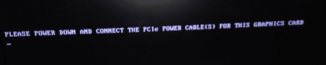

  1. Grafikkarte abgesteckt (die 2 x 6 PCIe Pins)
    Ergebnis: Rechner läuft, zeigt auf dem Dislpay an:

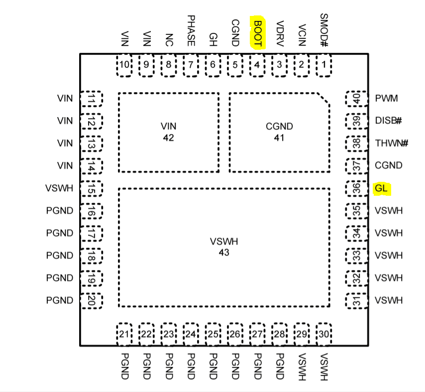

ok, wenn die sicherungen ganz sind, wird sich ein DrMosfet verabschiedet haben, aber entweder der LowSide Gate Treiber da im DrMosfet, oder aber der Bootstrap anschlusss bzw Pin (BOOT) im DrMosfet...Da sind ja SIC780 Mosfets drauf, baugleich zum FDMF6823C. Versuch mal mit einer feinen Messnadel (notfalls eine Stecknadel nehmen, kabel drumrum wickeln und mit der Roten Messleitung vom Multimeter verbinden) den widerstand gegen Masse auszumessen von Pin 4 und Pin36. Masse kannste ja an der DVI schraube nehmen oder irgendwo anders her von der karte. und vergleiche dann mal die widerstandswerte mit allen 4 DrMosfets.
Der zweite DrMosfet von unten (U13) ist NICHT defekt / kann nicht defekt sein - den kannst du ggf. als referenz nehmen.
@AssassinWarlord - WOW. Danke. Ich frage mich woher du das ganze wissen hast, du bist genial! Ich probiere das morgen Abend gleich mal aus. DANKE!
Jahrelanges basteln und bauen und damit Erfahrung ;)
