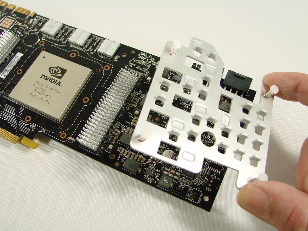

Hat jemand vielleicht noch einen Spawakühler des HR-03 GTX den er nicht braucht, und verkaufen würde (das ding: http://www.awardfabrik.de/images/stories/thermalright_hr3gtx/DSC06968.jpg) ? Auf die 285 passt dieser ja nicht drauf.
Wäre echt super wenn das jemand verkaufen würde :-)
[Wollte mir den Accelero XTREME 280GTX hohlen, nur die Spawakühllösung ist mir einfach zu unsicher (kleben ...).
Der Spawakühler des HR-03 würde perfekt passen, und es besteht keine Kurzschlussgefahr da er verschraubt wird ;-)]

So wie ich das jetzt mitbekommen habe, ist die SpaWa-Platte das Problem, da sie nicht mit genügend Druck auf den SpaWas sitzt und diese dann zu heiß werden.
Ist der Originalkühler eigentlich irgendwo bei den SpaWa verschraubt? Evtl. könnten man ja auch einfach dann die SpaWa-Platte vom Xtreme auch verschrauben
Ja natürlich eine Alternative um die Spawas ordentlich zu kühlen(oder gibt es dieses Problem nur bei den 55nm Karten) ? :wink:
Hmm...das Problem bei den 55nm Karten ist, dass die Platte nicht passt, bei den den 65nm Karten passt sie, führt die Wärme aber nicht ausreichend genug ab. So oder so, die SpaWa Platte ist wohl Mist.

Bei einer 65nm Karte brauchste nix mehr, bei den 55nm so wie es aussieht die VRM Heatsinks, die TR gesondert vertreibt.

Wenn Du die Rev. A vom Kühler bestellst ist das Paket mit den 55nm-Heatsinks gleich inklusive.
