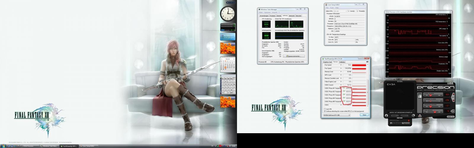

Hallo, wollte fragen ob gescheite alternativ Kühler für eine GTX285 in Referenzdesign gibt.
Hallo brauche mal euren Rat und zwar zocke ich das Spiel Drakensang aber noch das ältere und habe zwei Monitore der eine ist nur zur Überwachung da also CPU-Z, GPU-Z und Core Temp sowie Evga Tool.
Wenn ich spiele sehe ich ja die Temps wie sie sind und die Spawas werden so um die 50-60°C heis aber wenn ich das Spiel beende und bei denn 5 Spawatemps dann Show Highest Temps zeigen alle 5 127°C an aber alle.
Das kann doch nur ein Auslesefehler sein denn selbst bei Furmark werden die Spawas nicht so heis und mit dem AC Accelero werden sie ja ordentlich gekühlt.
GPU-Z ist die Version 0.3.9 und selbst bei Everest Ultimate werden die Spawas korrekt angezeigt nur wenn ich auf Show Highest drücke zeigt es mir solche Temps an.
Das selbe Problem hatte ich auch mit der forherigen Version also 0.3.8 aber da haben die GPU Temps bei Show Higest über 100°C angezeigt aber so wenn ich die Linie beachte bleibt sie konstntz bei 50-60°C bei denn Spawas und ich habe am Kühler ja auch nicht weiter gearbeitet da die Spawas so am besten gekühlt werden.
Würde mich über eine Antwort freuen ob es ein Auslesefehler ist, hier ist auch noch ein Screen wo ich bei allen 5 auf Show Highest gestellt habe also das sie die höchsten Temps anzeigt.
Hoffe das meine Graka nicht langsam denn Löffel abgibt :(, Mfg Snapstar
