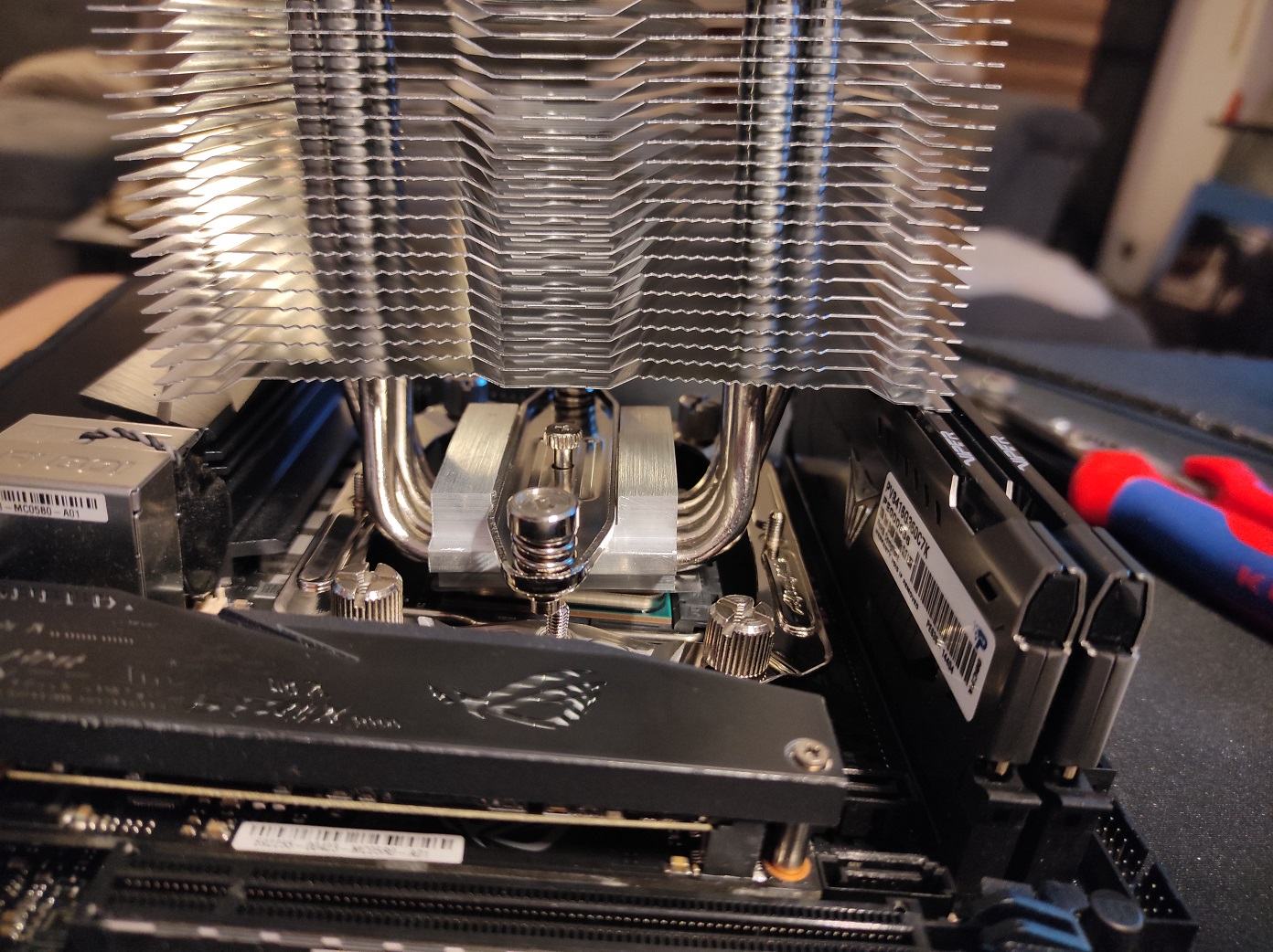

Moin,
Hier mal ein kleines Update. da mir kein Händler vor dem 22.11. eine Lieferzusage machen konnte (habe mitte September bestellt) habe ich nun doch das LianLi TU150 bestellt und es ist gerade gekommen.
Den Test mit dem Alpenföhn Brocken ECO habe ich aber dennoch gemacht.
Luftstrom nach oben geht bei mir nicht weil der RAM zu hoch ist.
Die Temperaturen habe ich jetzt dennoch noch mit dem Brocken ECO getestet und sie sind Klasse. Test CPU war ein Ryzen 3600X mit 4,4Ghz selbst unter Vollast (Cinebench) ist er nur bis 74 Grad gegangen bei 50% PWM. Die CPU hat sich dabei etwa 80W genommen.
Alles in allem ein klasse Kühler muss ich sagen.
Ich kann jetzt aber in dem LianLi TU150 meinen alten Noctua NH-D15S verbauen und daher geht der Brocken wieder zurück.

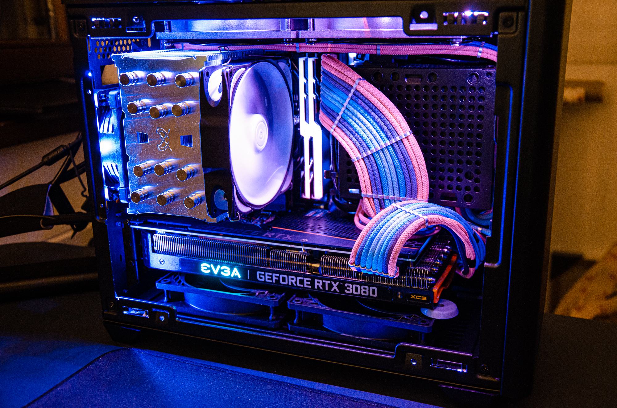

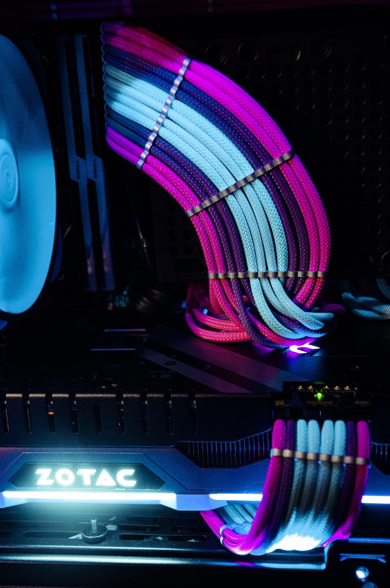

Den normalen Mugen5. Passt find ich perfekt in mein Build. Extra noch eigene Kabel dafür gesleeved.
Schön bunte Farben ^^ Geht in Richtung Cyberpunktöne, als Sleeve sehr mutig, da bin ich eher der Typ, alles was nicht per Knopfdruck änderbar ist bleibt neutral Schwarz / Weiß / Silber und RGB für dezente Farbspiele.
Und die 3080 ist so ein Prestigeobjekt muss man ja schon sagen. Hängt die durch?
Welche Lüfter hast du verwendet? Am Mugen ist ja auch ein anderer denke ich. Ach man da kriegt man wieder Lust auf ein neues Build.
Danke. Habe mich an vaporwave orientiert. Ich bin glaub der einzige der 5900x, 6800xt und ne 3080 to msrp bekommen hat.
meine Kabel sind so dick die drücken ziemlich den gpu nach unten, deswegen die Stütze. Case fans sind Arctic p12, hinten n 92mm noctua nf-a9 und am mugen ist ein eloop noiseblocker. Fand das weis passt perfekt in den build.
die sleeves sind UV aktiv. Kann ich über das uv Licht die Farben leicht ändern wenn ich was anderes sehen will.

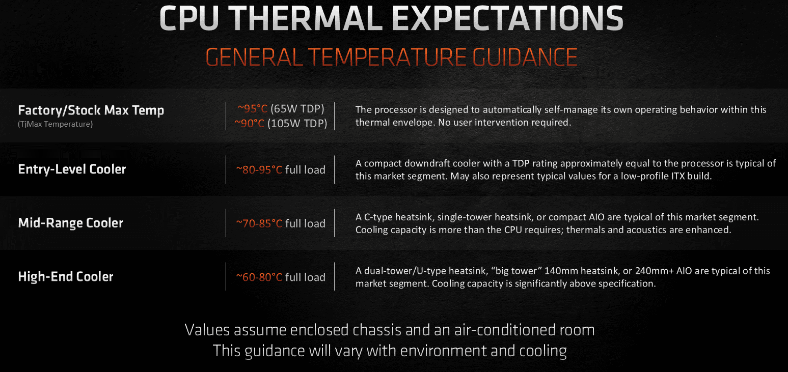

Fans würde ich immer durch den CPU-Kühler rauspusten lassen und alle anderen Frischluft reinschaufeln lassen.
Bei ChasarPulse wird der 5900X ca 75C warm beim gamen. Natürlich ist das relativ heiß, aber man sollte vielleicht auch hinterfragen mit welcher Lautstärke. Wenn ein schnell drehender Lüfter auf Vollleistung läuft wäre das auch für mich zu viel.
Ich würde für mich jedenfalls lieber etwas langsamer drehen lassen, dabei die etwas höheren Temps in Kauf nehmen, dafür aber auch nicht overclocken, sondern versuchen so wenig Spannung wie möglich zu geben. Quasi versuche so leise wie möglich zu kühlen, mit noch genug puffer zum Throttle.
Natürlich ist das bei einem kleineren Case eingeschränkt und man kann leider nicht die potentesten Kühler einsetzen. Wasser wäre natürlich immer möglich, nur wieder eine Kostenfrage.
Die zen3 sind auf höhere temperaturen ausgelegt als wir gewohnt sind.
bis 85° laufen die mit vollem boost und fühlen sich pudelwohl wie n Porsche mit 120° Öltemperatur.
Mein CPU steht auf exhaust. Der Lüfter dreht auf 850 rpm bei den 75°. Dank den Case fans unter dem GPU läuft der auf zero rpm unter mittel Last. Erst wenn jetzt richtig gespielt wird dreht der.
Solang die GPU nicht voll aufdreht ist das system in 1m Abstand unhörbar.
