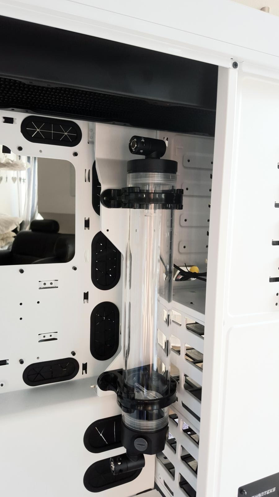

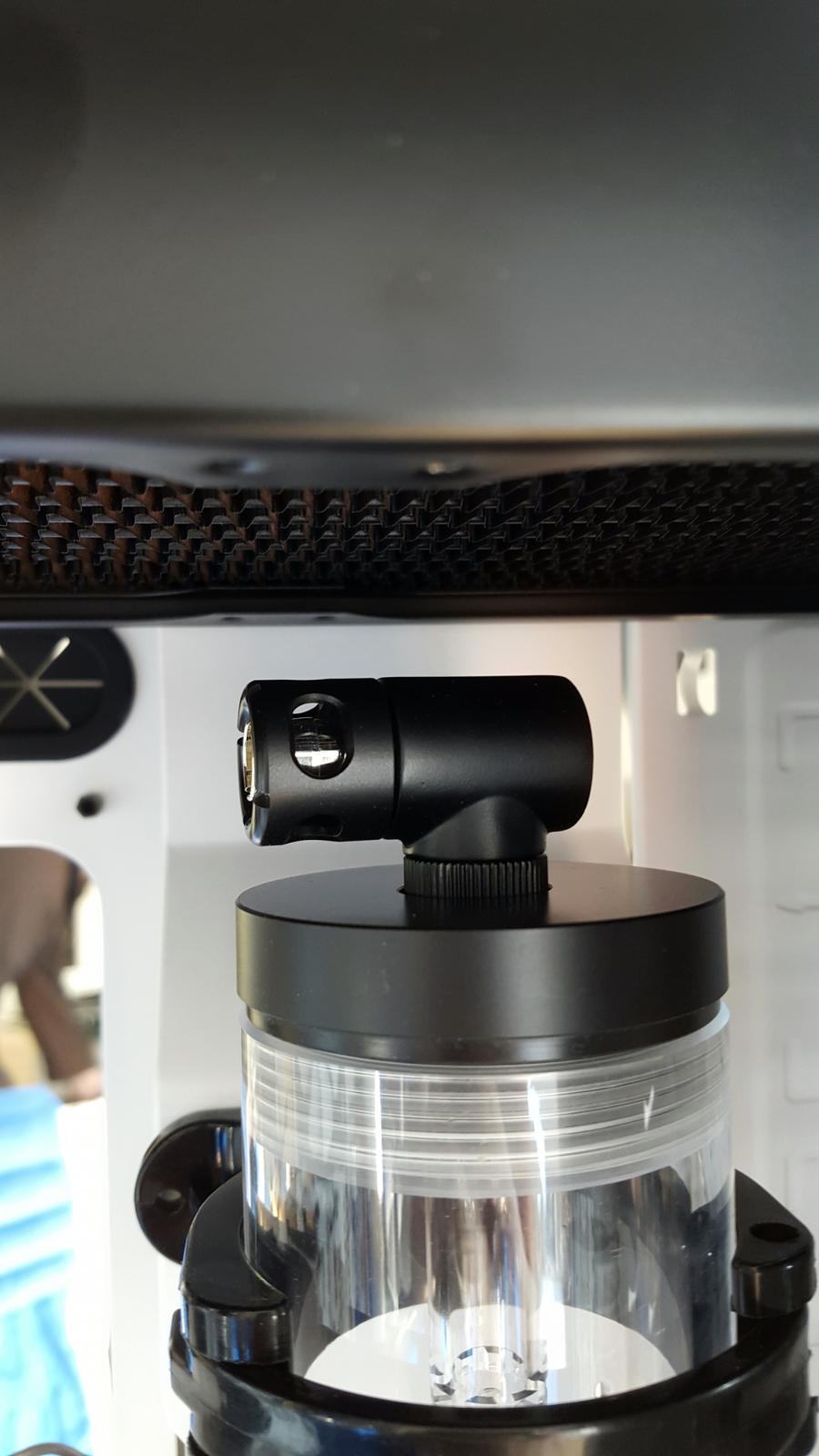

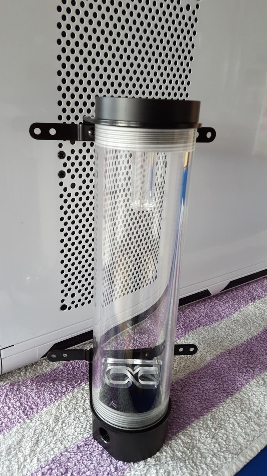

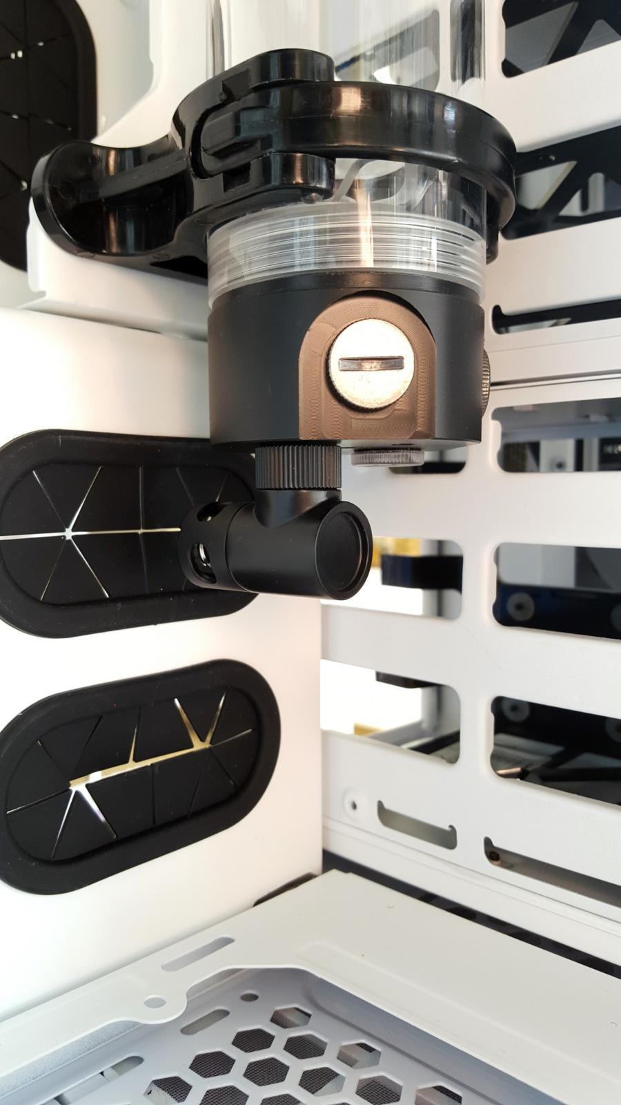

Habe einen Eisbrecher 250 gekauft und den Plexi Tube gegen einen 60x300mm ausgetauscht. Jetzt ist der Platz maximal ausgenutzt und passt super rein. Nutze auch 16/10 Anschlüsse.
Hatte über mein Tablet geschrieben und die Bilder auf dem Handy.
Hier also mal die Bilder als Beispiel. Bin aber noch am rumbauen und habe noch keine Zeit gefunden die WaKü vom Corsair 700 in dem Primo zu wechseln. Wollte, um sicher zu gehen, vorher einiges ausmessen. Lass mir bei dem ein bisschen Zeit, damit dann auch alles passt.

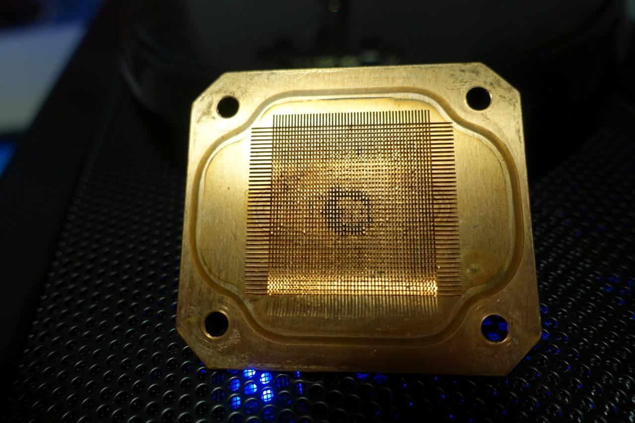

So ...der durchfluss liegt jetzt bei 108l. Habe mal jeden kühler geöffnet. Die küblsrstruktor war etwas schmodderig. Allerdings glaube ich auch nicht dass es daran lag.... Keine Ahnung ehrlich gesagt. Ich habe ne neue CPU Kühler Platte eingebaut, ich poste morgen mal Fotos von der alten vielleicht kann man die ja noch reinigen. Der Kurzschluss kam vom Original Kabel vom be quiet Netzteil. Nie benutzt erstes mal eingebaut und Kurzschluss !! Leider ist das. Netzteil drei Jahre alt ...sehr ärgerlich.

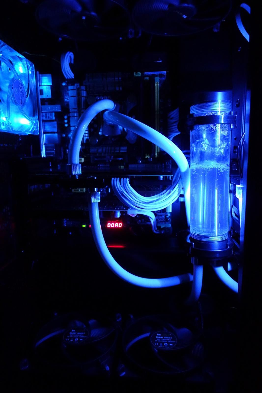

Hast mal Bilder jetzt:drool:
Falls die Laufwerkschächte noch drinne hast, kommt auch net viel durch!
ist aber noch nicht final, werd eventuell doch nen grössere Plexiröhre holen um besser verschlauchen zu können. Villeihct fliegt auch der Drecks weisse Schlauch wieder raus.

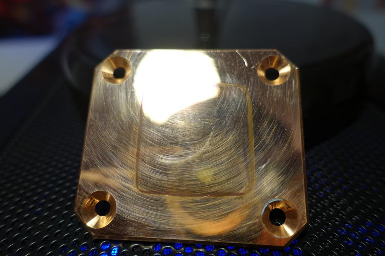

Hab versucht mit der Zahnbürste die alte Cpu platte zu reinigen. Aber ganz tief in dier Zahnstruktur komme ich leider nicht. Kann man da etwas Oxiclean oder so drauf machen?
würde ich unterlassen , könnte die oberfläche evtl angreifen.
geh in die apotheke und hol dir akohol und dann das ding damit schrubben :)
