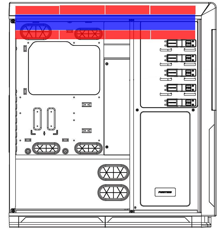

Weiß hier jemand, wie dick der 420er Radi sein darf wenn ich das oben an der Deckel in Sandwich montiere. D.h. 3 Lüfter im Deckel und 3 Lüfter unterhalb der Radi. Ich frage wegen der Abstand zum Mainboard sowie 5,25-Käfig.
cu Floh
sandwich (oder push/pull) geht beim primo nicht bzw. da ist der 5,25" käfig im weg. das sieht man auch hier:
Klar geht das, der Radi passt in den Käfig!. Darfst halt kein Laufwerk in dem blockieren Slot haben :d

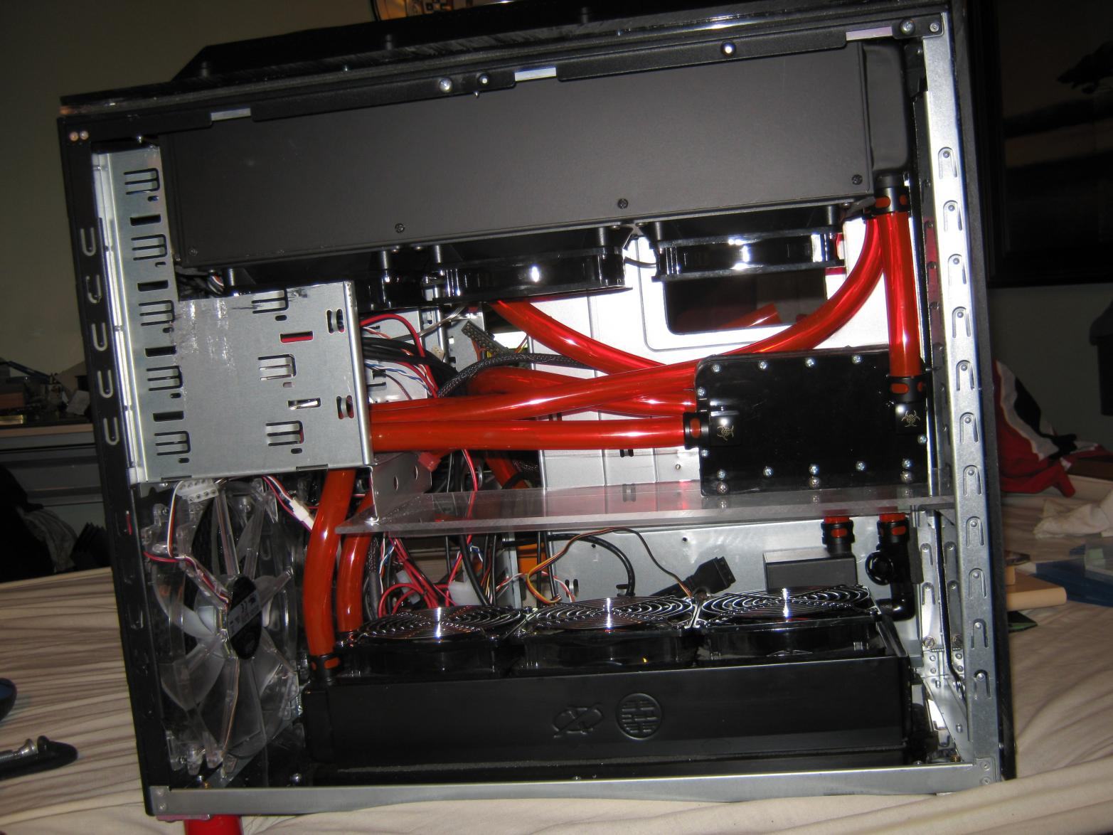

Ich hab da einen UT60 mit Lüftern untern dran, die ragen bis in den ersten Slot, kein Problem :)
Perfekt, vielen Dank! Dann könnte ich später in der ersten Slot aquaero 6 XT einbauen, der braucht ja nicht die volle Einbautiefe wenn ich oben 420er mit 60mm Dicke einbaue. (Bin nur unsicher ob ich dort Wasserkühlung brauche oder ob Passiv reicht...)
Da Bracket nutze ich auch in Verbindung mit einem Shoggy :)

@Buxtehude: Wo hast Du die Grafik her? Gibts evtl. ne Planung-Tool von dem ich nichts weiß? :)
cu Floh
google mal shoggy sandwich, bei aquatuning gibts das z.B ist ein Entkopplungsset

@Narbennarr: Hast Du nicht zufällig ein Foto von dem Radiator mit Lüfter, wo es in der 1. Slot reinragt? Könnte mir bei Radiatorwahl viel weiterhelfen.
cu Floh
Was willst mit nem UT 60 Radi , der hilft nicht für mehr Kühlung! Nur wenn du ein Laubbläser drauf hälst:shot:
Ne, der hat nur 11FPI, da brauchst keinen extrem starken Lüfter
