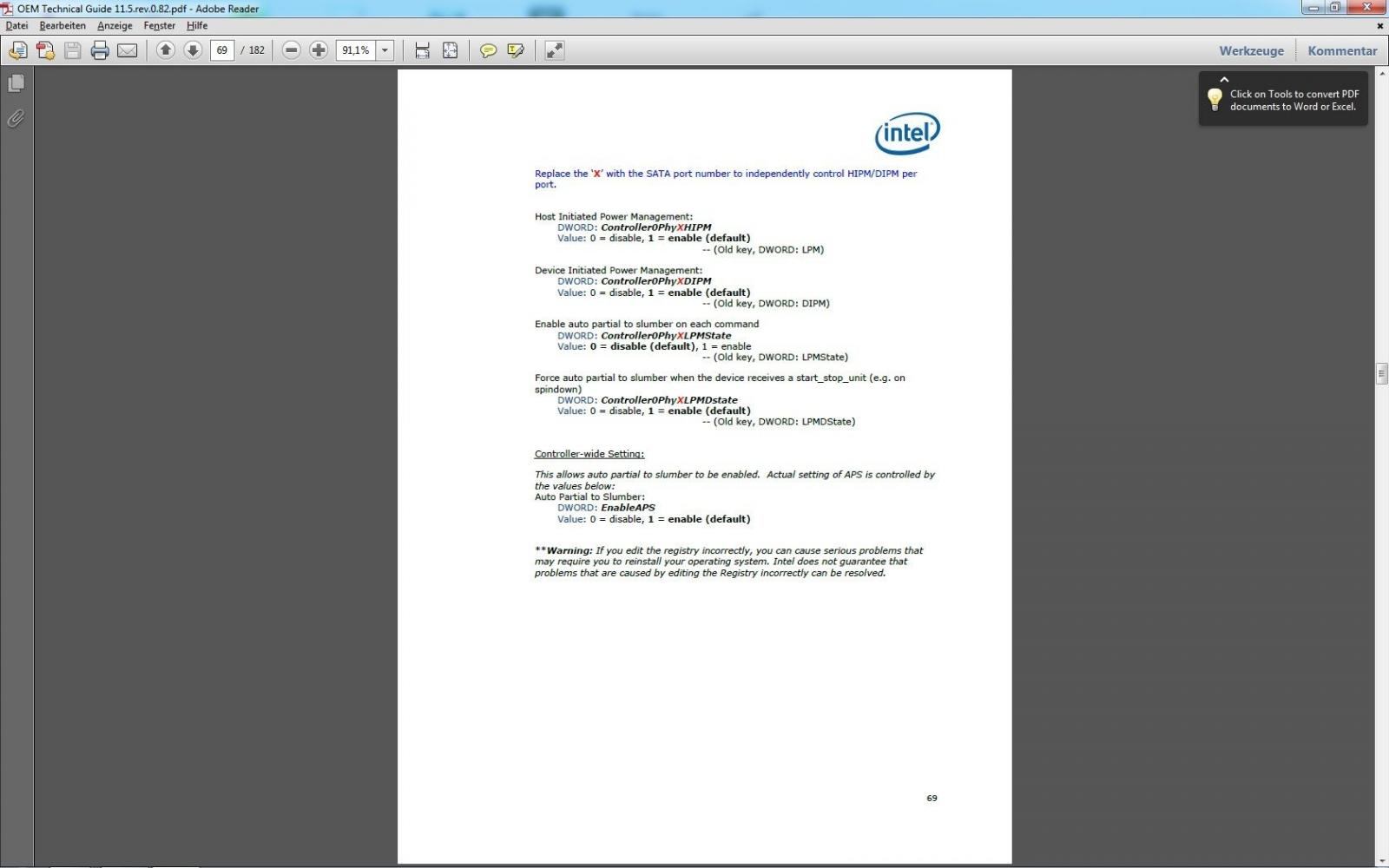

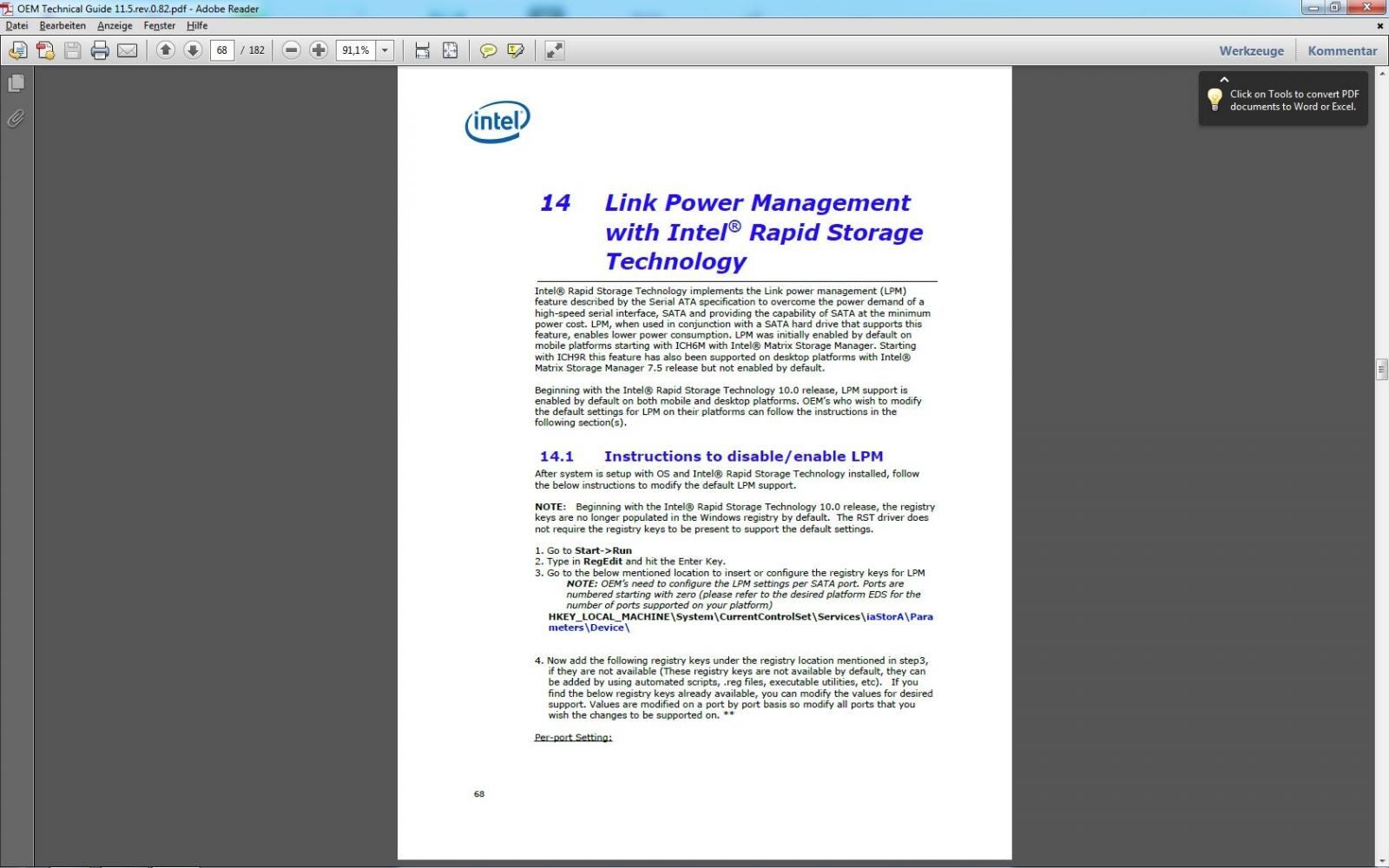

Bei dem neuen RST 11.5 findet sich dies als Info, siehe Bilder, falls bekannt, sorry. :haha:

Hat sich eigentlich einmal jemand die 2 Screenshots von SSD Freak genauer angesehen? Da steht was anderes als das was hier in den Postings erklärt wird. Wirkt die "alte" Anleitung noch? Oder muss man so vorgehen wie in den Screenshots erklärt?

Weshalb schreibt dann Intel selbst in ihre Dokumentation solche Infos rein? Das muss nun denke ich keiner verstehen...

Die alte Anleitung funktioniert nicht, wenn einer der neueren Treiber wie etwa 11.5 oder 11.6 benutzt wird, gleiches gilt für den RST-E Treiber der X79 Bretter.
Um bei den neuen Treibern LPM auszuschalten, müssen die Einträge so aussehen, einfach die unteren Zeilen copy and paste in eine Datei mit der Endung .reg und mit einem Doppelklick in die Registrierung eintragen. Die Werte sind für Port 0 und 1 am Controller 0, also den beiden 6G-Ports vom Intel:
Windows Registry Editor Version 5.00
[HKEY_LOCAL_MACHINE\SYSTEM\CurrentControlSet\Services\iaStorA\Parameters\Device]
"Controller0Phy0HIPM"=dword:00000000
"Controller0Phy0DIPM"=dword:00000000
"Controller0Phy0LPMState"=dword:00000000
"Controller0Phy0LPMDState"=dword:00000000
"Controller0Phy1HIPM"=dword:00000000
"Controller0Phy1DIPM"=dword:00000000
"Controller0Phy1LPMState"=dword:00000000
"Controller0Phy1LPMDState"=dword:00000000

Die alte Anleitung funktioniert nicht, wenn einer der neueren Treiber wie etwa 11.5 oder 11.6 benutzt wird...

Habe ich alles gelesen, die alte Anleitung kann dennoch nicht funktionieren, weil im Treiber gar keine Einsprungpunkte für die alten Werte vorhanden sind. Die alten LPM-Werte führen ins Lehre und haben keinerlei Funktion, wenn der 11.6er verwendet wird. Das bei dir dein Problem verschwunden ist, das muss an etwas anderem liegen, es kann nicht an den Werten liegen, weil eben schlicht kein Treiber im System dafür vorhanden ist, der auf die Werte reagieren könnte.

Den Beweis liefert zum einen Intel selber in den PDFs, du kannst es auch selber überprüfen, indem du ein handelsübliches Spannungsmessgerät einsetzt und die Spannung der einzelnen States im laufenden Betrieb überprüfst. Du kannst aber auch gerne weiter an deine Wahrheit glauben, habe ich doch kein Problem mit, dennoch ist LPM nicht ausgeschaltet, wenn du die alte Methode benutzt.;) Also auf geht's Messgerät besorgen und dann probiere mal aus, welche Einträge eine Wirkung im Messgerät zeigen - als Messpunkt nehme Pin 7 vom Power Segment Anschluss am SATA-Anschluss, Ground ist Pin 4, 5, 6, 10 oder 12.

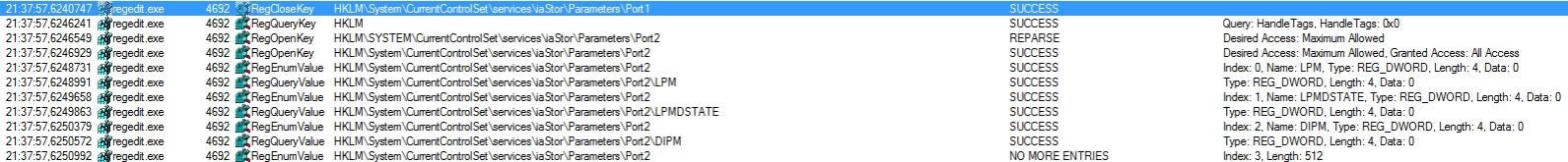

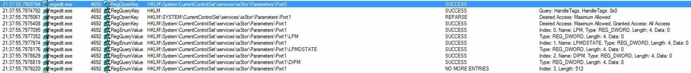

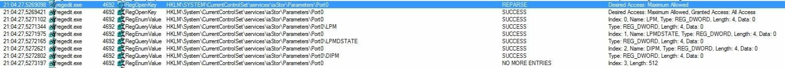

Ihr könnt procmon nehmen und nach den fraglichen Werten filtern. Viel Spaß... ;)
Die Registry ist wie ein Mülleimer. Da darf jeder rein werfen, was ihm beliebt - so lange er kein fremdes Eigentum (Schlüssel) demoliert. Wenn ein Schlüssel oder ein Wert obsolet ist, dann steht er eben rum wie ein Mauerblümchen - oder die flotte Biene wird vergeblich gesucht. ;)
Procmon zeigt euch an, was _gesucht_ und gefunden oder nicht gefunden wird.

Habe jetzt einmal den Process Monitor ausgeführt und die besagten alten Regeinstellungen gesucht. Nun kenne ich mich allerdings mit den Anzeigen des Programmes nicht so recht aus. Denke aber mal die Bezeichnung "Success" deutet auf einen erfolgreichen Versuch hin, auf den entsprechenden Regeintrag zuzugreifen.
Process Monitor zeigt mir einmal für Port0 "REPARSE", mehrmals "SUCCESS" und einmal "NO MORE ENTRIES". Für weitere Ports siehts ähnlich aus. Für weitere Details habe ich 3 Screenshots angehängt.
Bedeutet das nun, dass der RST-Treiber noch auf die besagten Registryeintragungen zugreift und diese auch umsetzt?
Jetzt muss ich schmunzeln. Aber ich habe auch herzlich wenig bis gar keine Ahnung von Windows.
Was man auf deinen Bilder sieht, sind die Zugriffe des Programms regedit auf diese Schlüssel. Uns geht es doch aber um die Zugriffe des Inteltreibers oder anderer Programme auf ganz bestimmte Schlüssel, über deren Sinn ihr diskutiert.
Und dann kann es sein, dass auf diese Schlüssel nur ein einziges Mal, ganz früh beim Systemstart zugegriffen wird. Das ist wirklich ein ganz diffiziles Scheißspiel. Deshalb hatte ich geschrieben: "Viel Spaß". Es gibt in der Menüleiste die Option "Enable Bootlogging".
Ich kann den RST 11.6 momentan nicht installieren, will es auch nicht. Sonst hätte ich es schon längst gesucht. Ohne gescheite Filter, der Trichter, ist es wie mit der Stecknadel im Heuhaufen.
Wie oben angedeutet, RST oder RSTe sind ja verschiedene Treiber und könnten daher auf unterschiedliche Schlüssel zugreifen - ihr könntet im Extremfall beide Recht haben.
Man könnte also einen Filter anlegen:
Path begins with HKEY_LOCAL_MACHINE\SYSTEM\CurrentControlSet\Services\iaStorA\Parameters then include
(falsche Leerzeichen entfernen!)
Add und Apply drücken.
