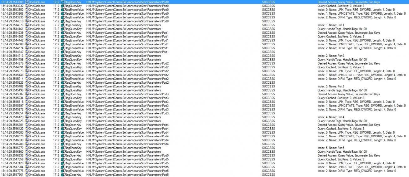

Was man auf deinen Bilder sieht, sind die Zugriffe des Programms regedit auf diese Schlüssel.
Stimmt. Ich hatte zum Suchen diverser Begriffe nochmals in die Registry geschaut. Leider findet man nach geschlossenem Regedit nun garnix mehr...

Dekal, entschuldige bitte, dass ich so ein altes Rindvieh bin. Auf deinen Bilder sieht man es doch ganz genau: HKLM\System\CurrentControlSet\ und so weiter. Je länger, detaillierter du die Zeichenfolge machst, um so weniger wird mit der Regel "begins with"/"beginnt mit" natürlich gefunden.
Das ist der Hauptgrund, warum ich Bilder mit Text oder Zahlen im Internet nicht mag: Google findet nix und einfach kopieren kann man Textteile auch nicht. Da habe ich den Text für den Filter hier aus einem Beitrag kopiert.

Nun hat er aus den Bootlogdateien das gefunden was wir hier alle suchen. Diesmal hatte ich allerdings nicht Regedit offen gehabt. ;)
Das sieht man sehr schön auf dem angehängten Screenshot.
Weiterhin findet Process Monitor an anderen Stellen Zugriffe auf die Registry, nämlich an HKLM\SYSTEM\CurrentControlSet\Services\iaStorA, HKLM\SYSTEM\CurrentControlSet\Services\iaStorF,
HKLM\SYSTEM\CurrentControlSet\Services\iaStorV und vor allem was am wichtigsten ist, an den Stellen die die Doku für die 11.6er RST bereitstellt (HKLM\SYSTEM\CurrentControlSet\Servic es\iaStorA\Parameters\Device]).
Ausserdem habe ich folgende Werte rechts unter "Details" wieder entdeckt (Index0, Index1, Index2):
"LPM"=dword:00000000
"LPMDSTATE"=dword:00000000
"DIPM"=dword:00000000
Werden diese Eintragungen denn nun benutzt oder nicht?

Tja Dekal, wir kommen der Sache etwas näher, aber auf den Bildern sind die Registryabfragen alle einem Prozess oneclick.exe zugeordnet, der zu TuneUp gehören könnte. Was TuneUp damit vor hat ist mir schleierhaft. Wir wollen aber sehen, welche dieser Schlüssel von einem Prozess abgefragt werden, der zu RST oder wenigstens dem System (svchost.exe) gehören könnte.
"Werden diese Eintragungen denn nun benutzt oder nicht? " Wenn der richtige Prozess die Registrywerte abfragt, dann macht er das nicht aus langer Weile. Dann stellt sich nur noch die Frage, ob der Datenteil rechts vom Gleichheitszeichen richtig geschrieben ist und richtig verstanden wird, also in der internen Liste der Anweisungen vorgesehen ist. Wenn eine Verkehrsampel fragt, welche Farbe sie anzeigen soll, dann ist ihr mit Blau oder Pfannkuchen auch nicht geholfen.
