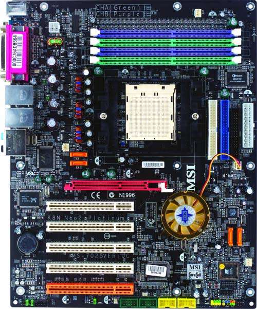

@mosfets/dfi: die Resonanz ist ja eher mau... Leute, wenn Ihr wollt das ich da weiter dran bastel, dann postet hier auch mal was bitte !
Für mich ist das oben gezeigte Pic eine technisch machbare Lösung...die Frage ist nur, wer will ihn haben ?
Ich bau erst einen Prototypen wenn zumindestens 3 Mann defiinitives Interesse bekunden.
Also..Ihr seid gefordert.

Vollkufer gelötet. A x B x 10 mm, G 1/4" Gewinde jeweils an den Enden auf der Oberseite.
Nachtrag: Zur Befestigung würde ich kleben z.B. mit Zalman Wlp-2-Komponenten Kleber vorschlagen.

€: also Fets ham ~1cm breite und in der masse 7,2cm länge ..
somit müssten wir uns da was anderes überlegen um g1/4 rein zu kriegen ^^ .. höhentechnisch geb ich mal kein limit vor^^ allerdings sollte ich das case noch zu bekommen ..
achja .. es sind keine bauteile höher als die fets in dem bereich
@DD: oki, ich merk dich mal vor
@$ilver: in der Breite nur 10 mm ist zu wenig für einen G 1/4" ( Minimum 15mm für Gewinde und ca 20mm an der unteren Anschlussverschraubung, wie hoch sind denn die Bauteile auf dem Bild links und rechts von der grün makierten Fläche ? ( Die Spulen und Kondensatoren ) oder würde ein 15mm breiter Küko reinpassen ??

Ich würde schon alleine des weiterverkaufs ne "Klemmlösung" für das DFI vorziehen da nicht jeder ne Wakü hat. Ausserdem besteht so auch die Möglichkeit das Board noch unter der Garantie zu verkaufen.

@tortiator: die Klemmlösung ist ein Kompromiss, Die Kühlleistung wird etwa 5-10 Grad
schlechter sein als ein direkt auf den Mosfets verklebter Wasser-Kühler.
Aber sie erhält halt Garantie, Wiederverkaufswert etc.

So würde ich mir die Lösung Deines Mosfets Kühlers vorstellen...
Die Höhe des "schmalen" Teils entspräche dann dem höchsten Bauteil in der Nähe. Die internen Kanäle wären 8mm senkrecht und 2x 6 mm waagerecht.
Wäre der so OK ?

perfekto ^^
eventuell nehm ich auch nen mosfet kühler.. aber ich warte erstmal deinen prototypen ab
@$ilver: Dann bräuchte ich nur noch deine "Wunschhöhe" des schmalen Teils
