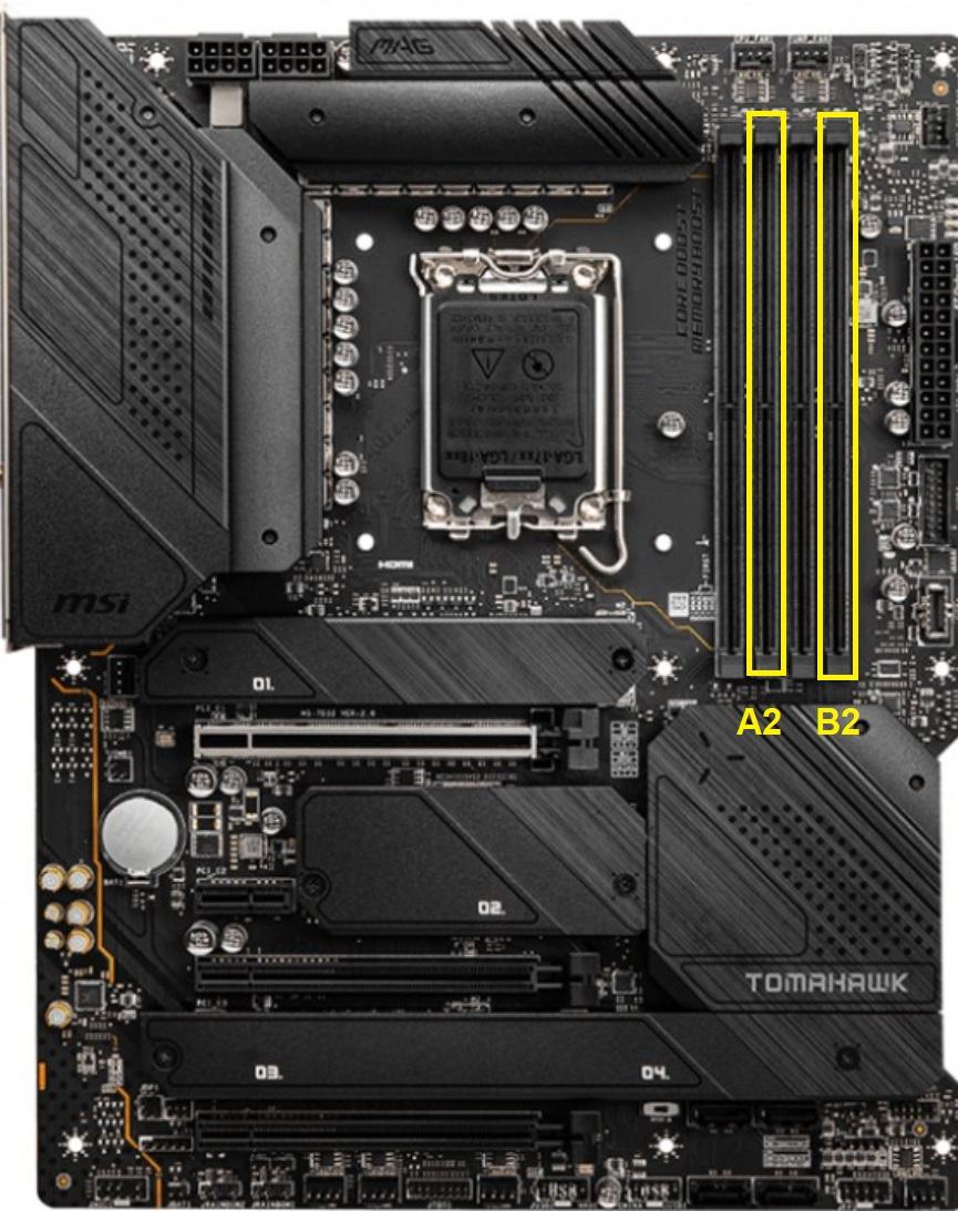

Die Ram Riegel in Ram Slot DDR4_3_1B einzeln testen, gut möglich das ein Ram Riegel defekt ist.
Die Ram Slot Aufteilung bzw. Position von deinem Gigabyte X99 -SLI Mainboard siehst du auf dem Bild unten, Gigabyte Handbuch Seite 16.

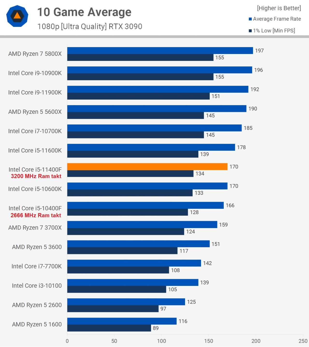

Die Intel i7 6800k CPU ist auf jeden Fall zu schwach für die RTX 3090, hohe fps kannst du damit nicht erwarten, da ist sogar die Intel i5 10400F CPU für 142 Euro mit 3200 MHz Ram auf einem günstigen B560 Mainboard erheblich Leistungsfähiger.

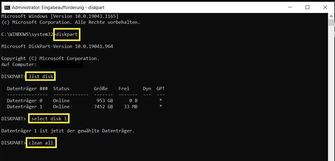

Ich habe jetzt folgendes gemacht, 1 von 2 Ram Riegel mit 16GB raus (ich weiss, haette 4 gebraucht für Quad Channel) und dann nochmals Win11 installiert,
aber vor der Installation by diskpart fogendes eingegeben:
clean all
Vorher hatte ich nur x mal clean probiert aber hier im Forum in einem anderen Thread hatte jemand geschrieben, dass clean all wichtig ist und auch die Boot Sektoren und was weiss ich nicht alles löschen tut.
Installation ist wie immer durchgegangen, und nun plötzlich ist der PC auch wieder normal hochgefahren.

...vor der Installation by diskpart fogendes eingegeben:
clean all...und nun plötzlich ist der PC auch wieder normal hochgefahren.
Dann hat deine Samsung 960 Pro NVMe M.2 SSD Probleme gemacht, mit diskpart> clean all lässt sich das meistens beheben.

Den Ram in Ram Slot DDR4_3_1B einzeln testen, wenn du zwei Ram Riegel verwendest muss der Ram in Ram Slot DDR4_3_1B und DDR4_7_1D eingesteckt werden, damit wenigstens Dual Channel funktioniert.

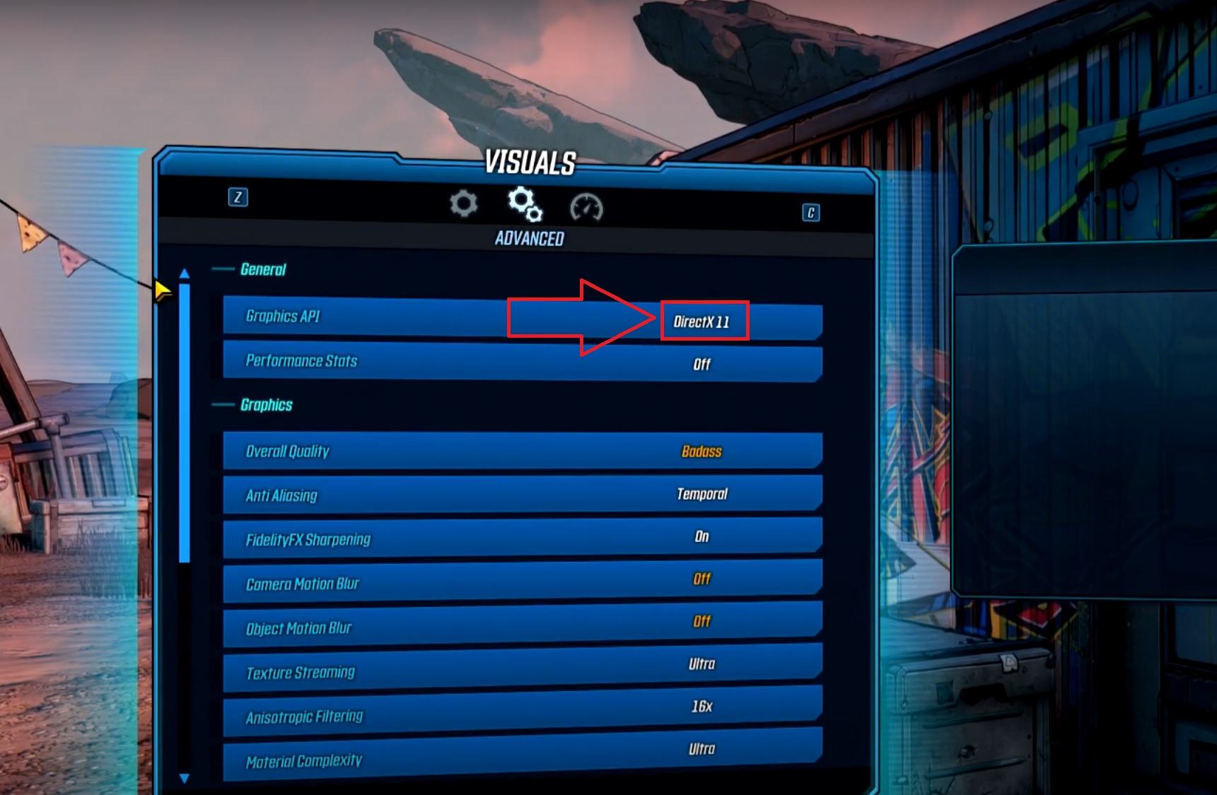

...Ich wollte eben Borderlands 3 antesten, und nun bekomme ich vom Spiel aus:
Access Violation Exception
Kurz gegoogelt, kann auf faulty Ram hindeuten.
Access Violation Exception ist ein häufig vorkommender Fehler in Verbindung mit Borderlands 3.
Häufig ist DirectX12 der Verursacher, einfach mal DirectX11 verwenden (Bild unten) oder Youtube Video.
Access Violation Exception Fehler in Borderlands 3 beheben: https://steamcommunity.com/app/397540/discussions/0/2949250944134510724/

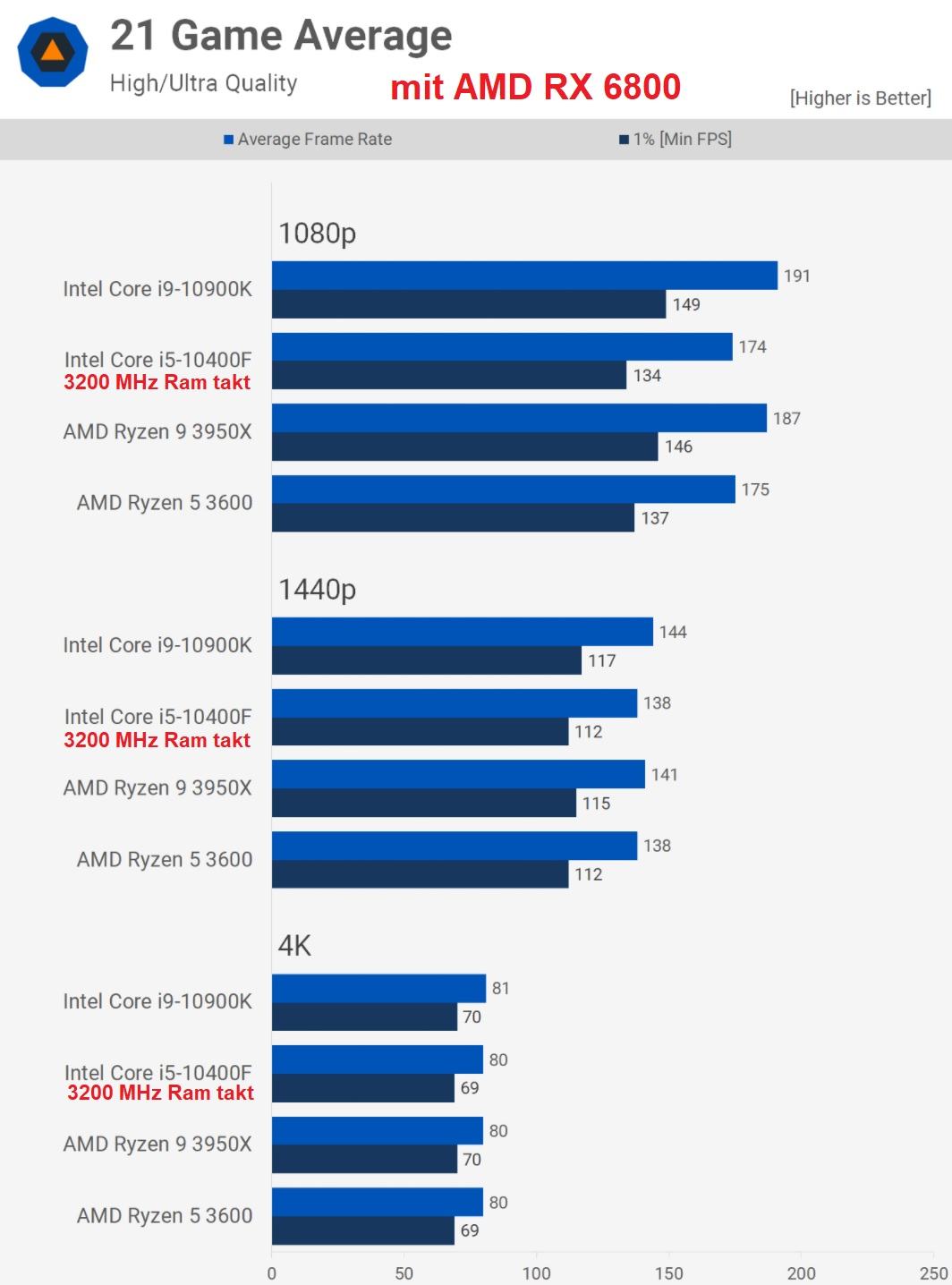

Für eine gute fps Leistung in FullHD und WQHD ist ein hoher CPU takt und ein hoher Ram takt mit niedrigen Timings von vorteil, bei 4K ist meistens die Grafikkarte der Flaschenhals.
Wenn es wirklich günstig sein muss und mehr fps in FullHD und WQHD liefern soll, dann reicht eine Intel 5 10400F CPU (12 Threads) ab 142 Euro mit 3200 MHz Ram takt auf einem günstigen B560 Mainboard (hier ist Ram OC möglich).
Vor kurzem konnte man ein Schnäppchen machen und das MSI Z590 Torpedeo für 75 Euro inklusive 55 Euro MSI Cashback kaufen, wenn man die Intel i5 10400(F) CPU dabei gekauft hat.
Der FPS Leistungsunterschied zwischen 2666 MHz und 3200 MHz Ram takt in spielen beträgt abhängig vom Spiel 0 bis 10%.
Bild 1 Quelle: https://www.techspot.com/article/2183-core-i5-10400f-radeon-6800-combo/
Bild 2 Quelle: https://www.techspot.com/review/2232-intel-core-i5-11400f/

Ein Sockel 1700 CPU Kühler Montage Kit kannst du dir abhängig vom CPU Kühler Hersteller kaufen, z.B. für be quiet CPU Kühler: https://www.bequiet.com/de/contact/lga1700mounting
Oder ein Sockel 1700 Montage Kit für Noctua CPU Kühler: https://noctua.at/de/nm-i17xx-mp83-mounting-kit
Wenn die Rechnung vom CPU Kühler noch vorhanden ist bekommst du das Sockel 1700 Montage Kit kostenlos, nur Versandkosten werden fällig.
Der Ram muss in Ram Slot A2 und B2 eingebaut werden.

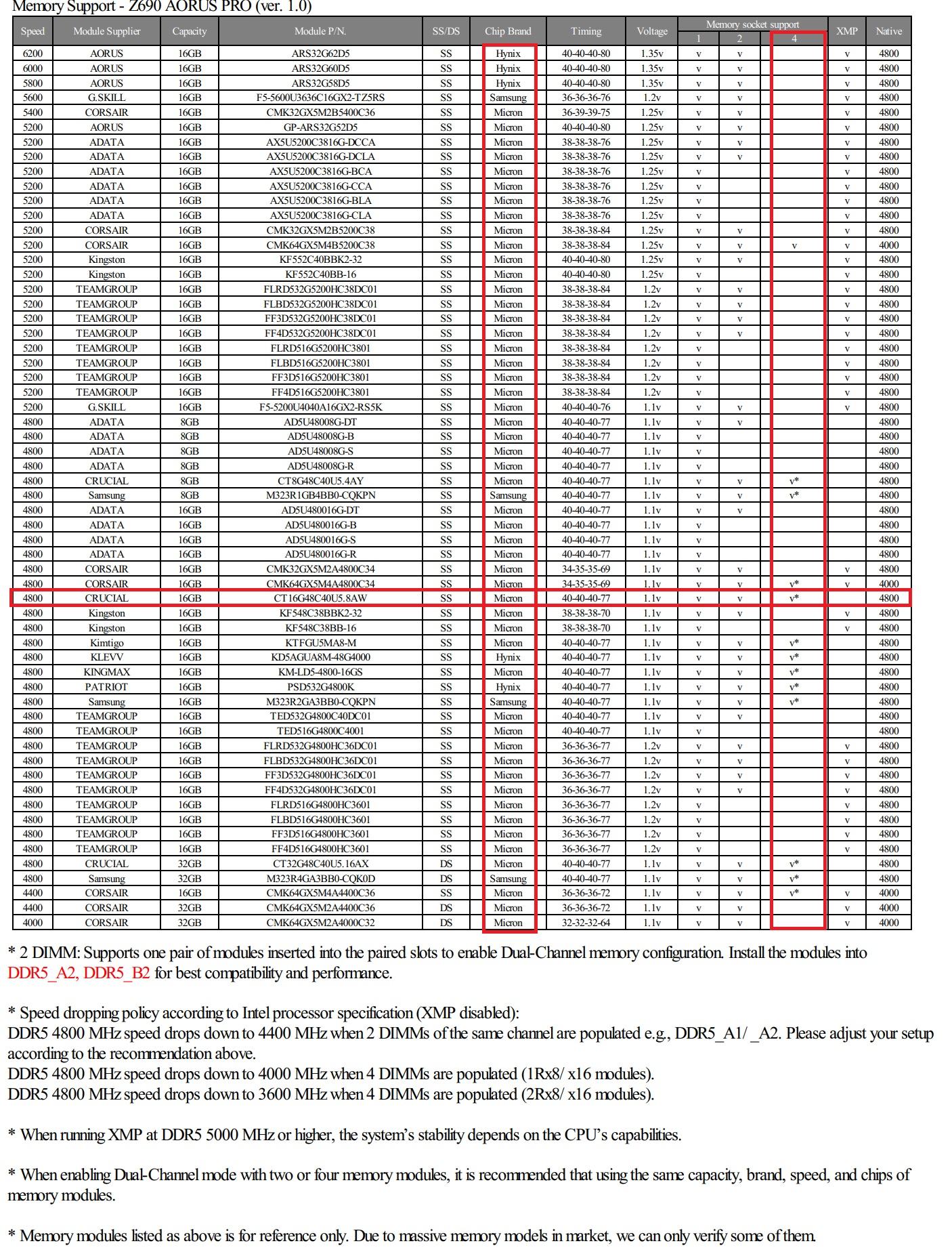

sieht ok aus, gibt es da vielleicht noch besseren? Oder ist das nun schon high end Ram, oder nur Einsteiger?
Einsteiger DDR5 Ram fängt bei 4000 MHz an, wie du in der Gigabyte Ram Liste (Bild unten) sehen kannst.
Wenn der Ram höher getaktet ist gibt es Probleme bzw. es funktionieren meistens nur noch zwei Ram Module, wie du in der Gigabyte Ram Liste sehen kannst.
Crucial bzw. Micron stellt die Ram Chips selbst her, der Ram ist unproblematisch weil auf jeden Fall Micron Ram Chips verbaut sind.
Andere Ram Hersteller verwenden Ram Chips von Micron , außer Samsung, Hynix, Nanya und andere Ram Chip Produzenten.
Schau dir die Gigabyte Ram Liste an, fast alle DDR5 Ram Chips sind von Micron.: https://www.gigabyte.com/Motherboard/Z690-AORUS-PRO-rev-10/support#support-memsup
Ram Liste als PDF Datei: https://www.gigabyte.com/FileConvert/ProductMemorySupportListPdf?input.FileId=2428&input.Product=8129&input.ColumnTitleIds=1,2,34,5,6,7,9,10,11,13,14
Zu beachten ist, das der DDR5 Ram Speed bei Verwendung von 4 Ram Modulen auf 3600 MHz oder 4000 MHz fällt, deshalb auf die Sternchen in der Ram Liste bei Belegung mit 4 Ram Riegeln achten.
