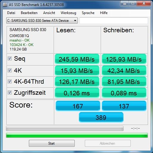

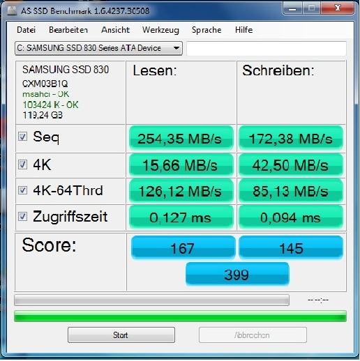

Hier nun die sreens.
Und nachdem ich den ersten screenshot bearbeitet habe:
Ist mir ein Rätsel :(
Nur das nackte Win 7!

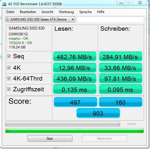

Ich denk, das ist ein guter Wert

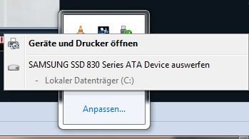

Meine SSD ist "auswerfbar". Ist das bei euch auch so? Ich habe bloß bedenken, dass ich mal die SSD aus versehen auswerfe.
Es ist die Notebook version die ich in meinen Desktop PC eingebaut habe. Daran sollte es ja eigentlich nicht liegen... Ist auch ganz normal über SATA III angeschlossen.
EDIT nach einer Google Suche hab ich mein "Problem" schon gelöst. Ist ja schon recht spät ^^

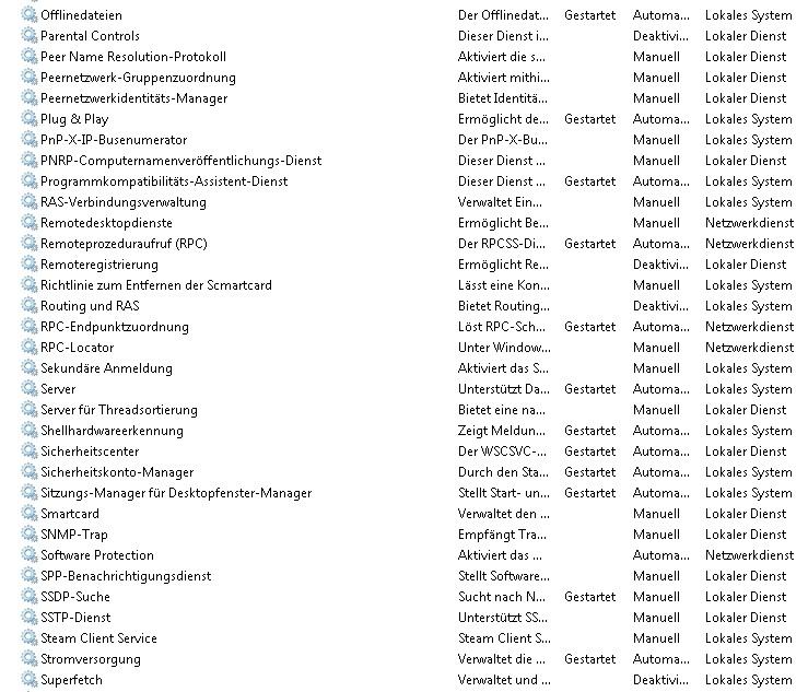

wenn der Leistungsindex von Windows 7 einmal komplett durchgelaufen ist und die SSD von Windows 7 korrekt erkannt wurde, stehen die Dienste Prefetch und Readyboot nicht mehr zur Verfügung, weil Windows 7 diese Dienste dann ausblendet !
so ist es bei mir aber
einmal auf meinem Asus G73SW Notebook mit Samsung 830 und auf dem PC mit einer Corsair Performance Pro genauso
Prefetch und Readyboost tauchen in der Dienste Liste nicht mehr auf

Readyboost ist ja auch kein Dienst
falsch
er taucht nur nicht mehr einzeln auf, weil Superfetch der übergeordnete Dienst ist
bei Vista wird er noch separat geführt
das ändert aber nichts an der Tatsache, das Prefetch bei mir nach dem Index Durchlauf ausgeblendet wurde
nein ich meine nicht Superfetch, der Dienst ist ja sichtbar, wie du an meinem Screenshot aus meiner Dienste Verwaltung unschwer erkennen kannst
und mit ausgeblendet meine ich nicht sichtbar und der Prefetch Dienst ist bei mir nicht sichtbar, wie man ebenfalls am Screenshot sehen lann
und was ist nun "tatsächlicher" ? deine Tatsache oder meine Tatsache ?
Bei mir sind genannte Dienste jedenfalls,nach Ausführung des Leistungsindex,nicht mehr sichtbar,oder deaktiviert.
