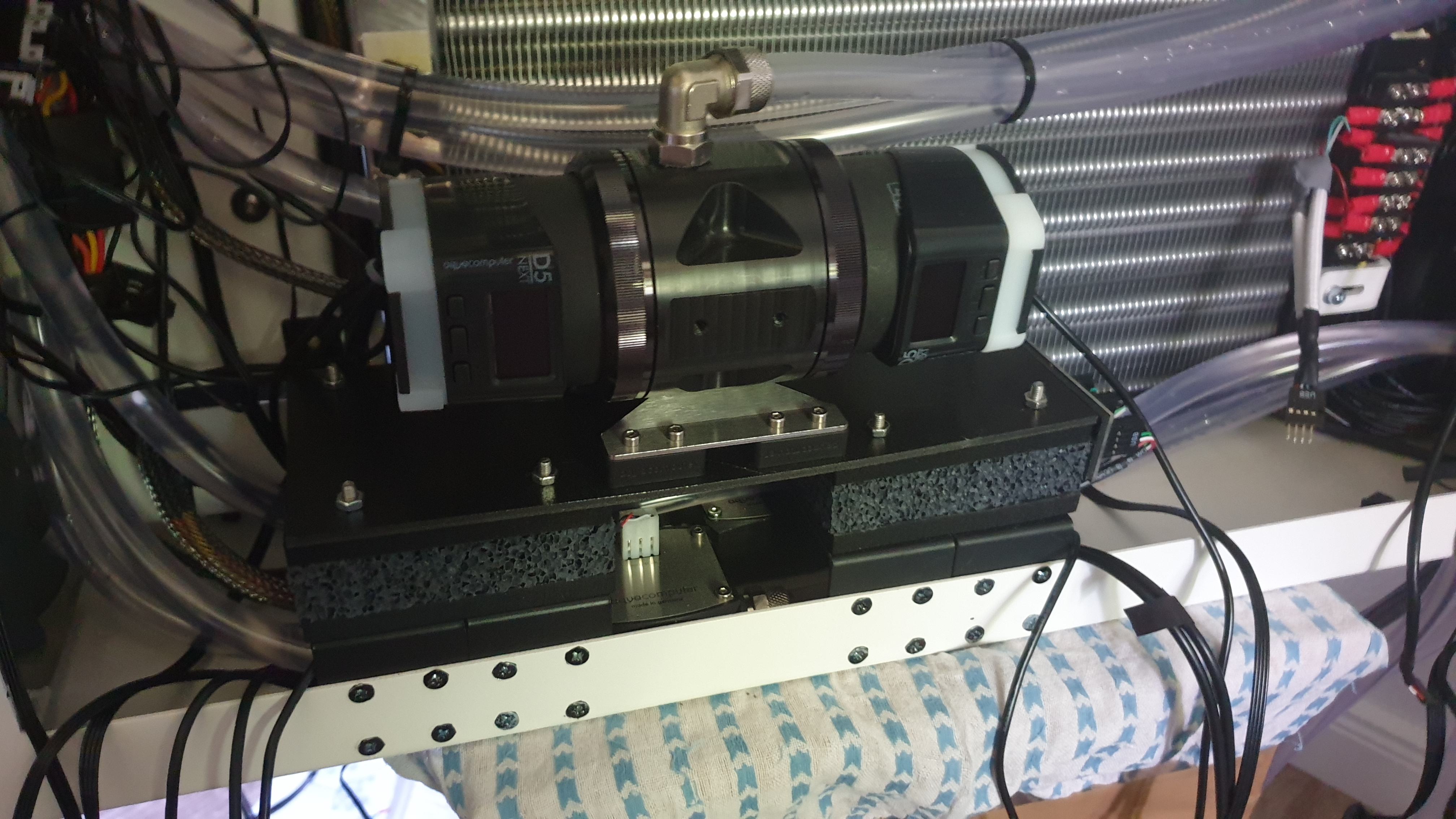

Jo, so habe ich das auch verbastelt. (Ultitop Mirror Black D5 2 Stück hintereinander)
Der Dual Mirror reitzt ungemein. Ist schon sexy.

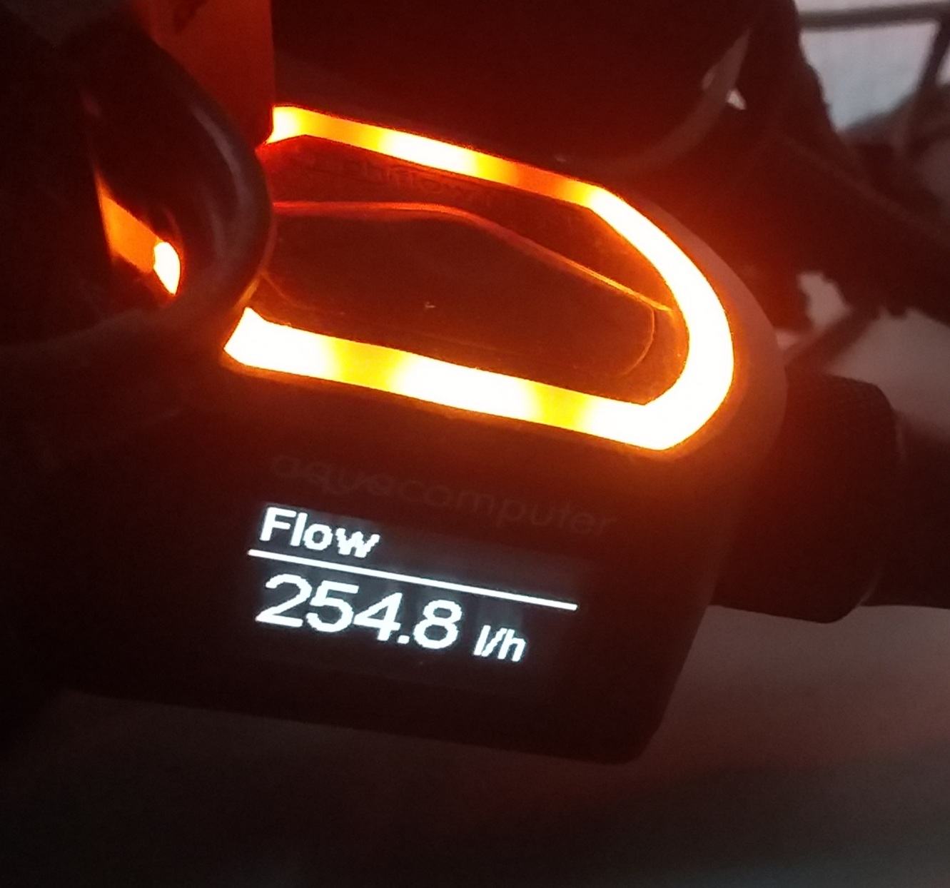

Da die 2X D5 30 cm vor meiner Nase werkeln, sofort die Messing Ultitop geordert und derzeit kleinstmöglich 89,7 l/h (sehr leise)
Auf Vollgas über 250...ist nichtmal so laut wie man glaubt. Braucht halt niemand ^^ Ist aber prima zum entlüften.
Ist eigentlich schon passabler Kreislauf von Größe her. Performance ist jedenfalls 1A mit 2X D5.(+1D5 Heatkiller)
