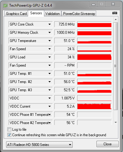

so jetzt hab ich noch einen 80*80 lüfter eingebaut jetzt sind das richtig gute
temperaturen 8min furmark
@Alextrust31
hier ein Vergleich 725/1000; 800/1200; 900/1200
mit S1Rev2 + 2x 92mm NB bei 1280 U/min
mit 1280x1024 ohne AA

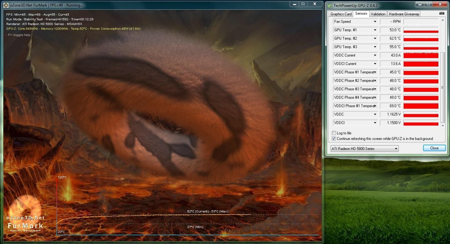

In welchem Modus in welcher Größe testet ihr mit Furmark?
Wenn ich bei 1.9.0 in Extreme burning mode bei 1680x1050 teste, geht die GPU weit über 80 Grad hinaus.
Die Anzeige liegt dann um die 85 Watt.
